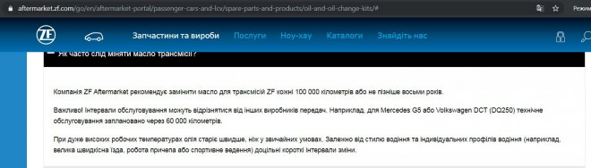

саме 100 ткм - це рекомендація ZF
В тяжёлых условиях, значительно реже, ЗФ про это и пишет. Привычно Городской пробег множим на 2.

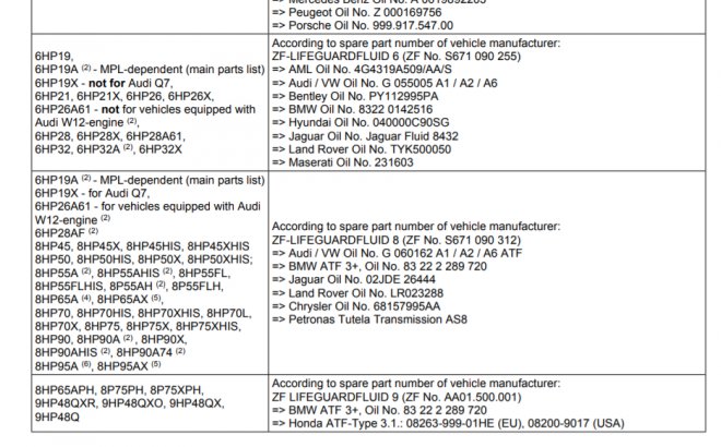

вибач друже, це ТС мене заплутав
S671090314 - це Lifeguard-8 п`ятилітрова баклажка
S671090312 - це Lifeguard-8 літрушка
знову нікому не віримо, ідемо на сайт ZF
https://www.zf.com/global/media/en_us/lubricantslists/TE-ML_11.pdf
