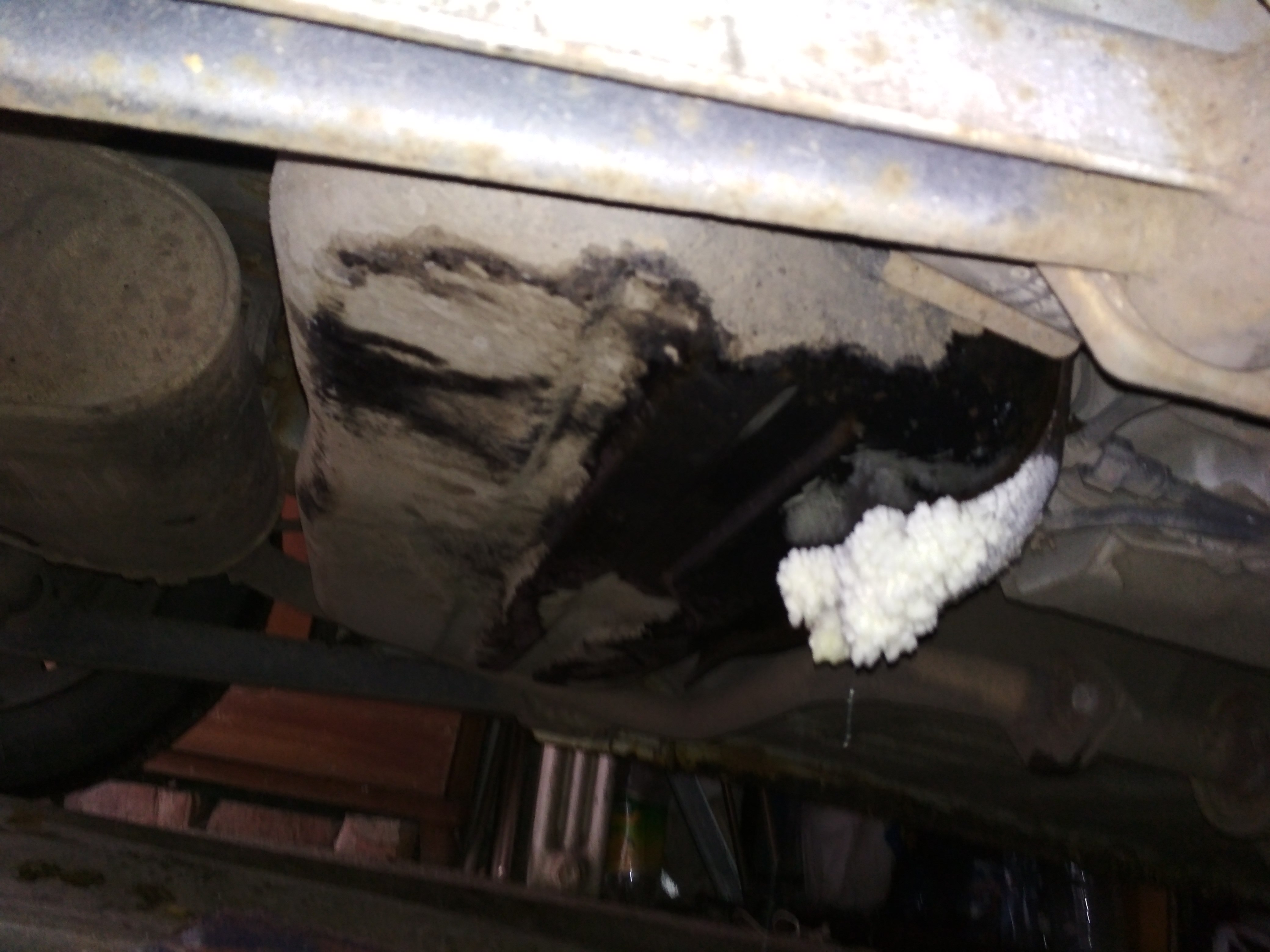

Доброго времени суток! Ребята подскажите пожалуйста что это может быть. Вчера вечером ехала по трассе,был дождь,короче влетела в яму правым задним колесом,с той же стороны я заправляюсь. Поставила машину в гараж, прихожу утром, пахнет бензой,и под машиной лужа. было пол бака бензина, на датчике показывает что осталось мало. Я так понимаю, я пробила бензобак. Заглянула под машину а там как бы намерзлр все. Разве бенз замерзает? Что это может быть? Понятно что поеду завтра на сто! Голову сломала уже.....

В бензобаке походу было чутка воды

бензин при испарении охлаждается. локально образуется место с температурой ниже точки росы, на котором конденсируется окружающая влага. и замерзает.

Вредный Хряк 04.12.2019 15:21 пишет:
Таки пробила. Вокруг дырки и испарялось.
