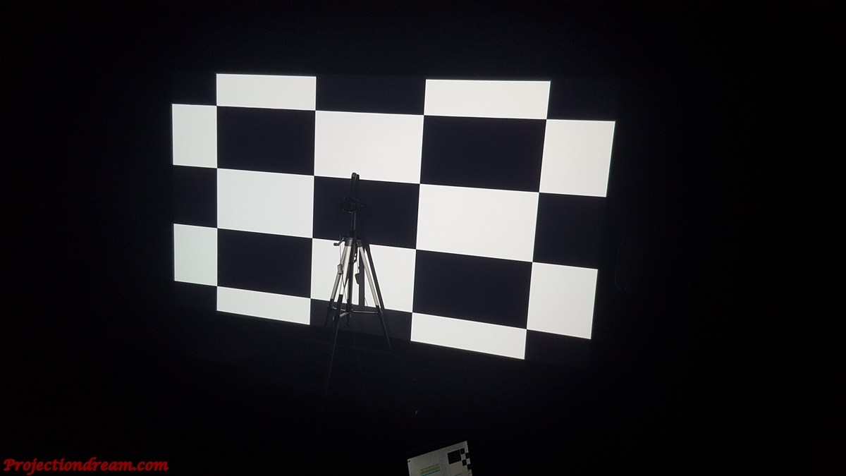

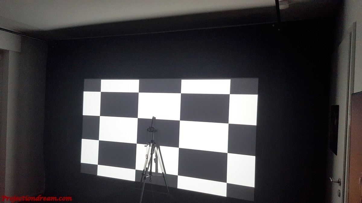

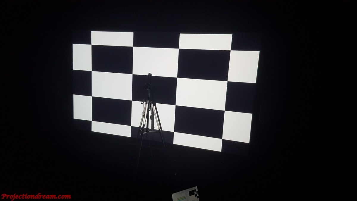

у меня LG HF80JA уже полгода
расстояние до стены как раз около 3м
экран 210см х 120см
+ вау размер
+ яркий
+ тихий (но таки есть звук вентилятора , работает на средней яркости)
+ не блеклый
- всё что связвно с яркостю и цветами видно только в полной темноте
- так как экран и проектор висят в 50см от потолка (серого, даже не белого), то в темноте потолок отсвечивает , стены (матовые бежевые) отсвечивают
Для того чтобы ощутить все прелести нужно радикально глушить комнату от света и его отражений, делать минимум 5.1 звук - потому что с таким екраном уже заметно перемещения на екране которые подкреплены перемещением звуков
во вложении чтобы понимать разницу подготовленной и неподготовленной комнаты
у меня LG HF80JA уже полгодарасстояние до стены как раз около 3мэкран 210см х 120см+ вау размер+ яркий+ тихий (но таки есть звук вентилятора , работает на средней яркости)+ не блеклый- всё что связвно с яркостю и цветами видно только в полной темноте- так как экран и проектор висят в 50см от потолка (серого, даже не белого), то в темноте потолок отсвечивает , стены (матовые бежевые) отсвечиваютДля того чтобы ощутить все прелести нужно радикально глушить комнату от света и его отражений, делать минимум 5.1 звук - потому что с таким екраном уже заметно перемещения на екране которые подкреплены перемещением звуковво вложении чтобы понимать разницу подготовленной и неподготовленной комнаты

телик он заменить не может. Дополнить, при условии что готовы к жертвам по подготовке комнаты

будет засветка даже не на ярких сценах
а на ярких будет впечатление что в комнате включили люстру, потому что белый потолок отражает очень даже
