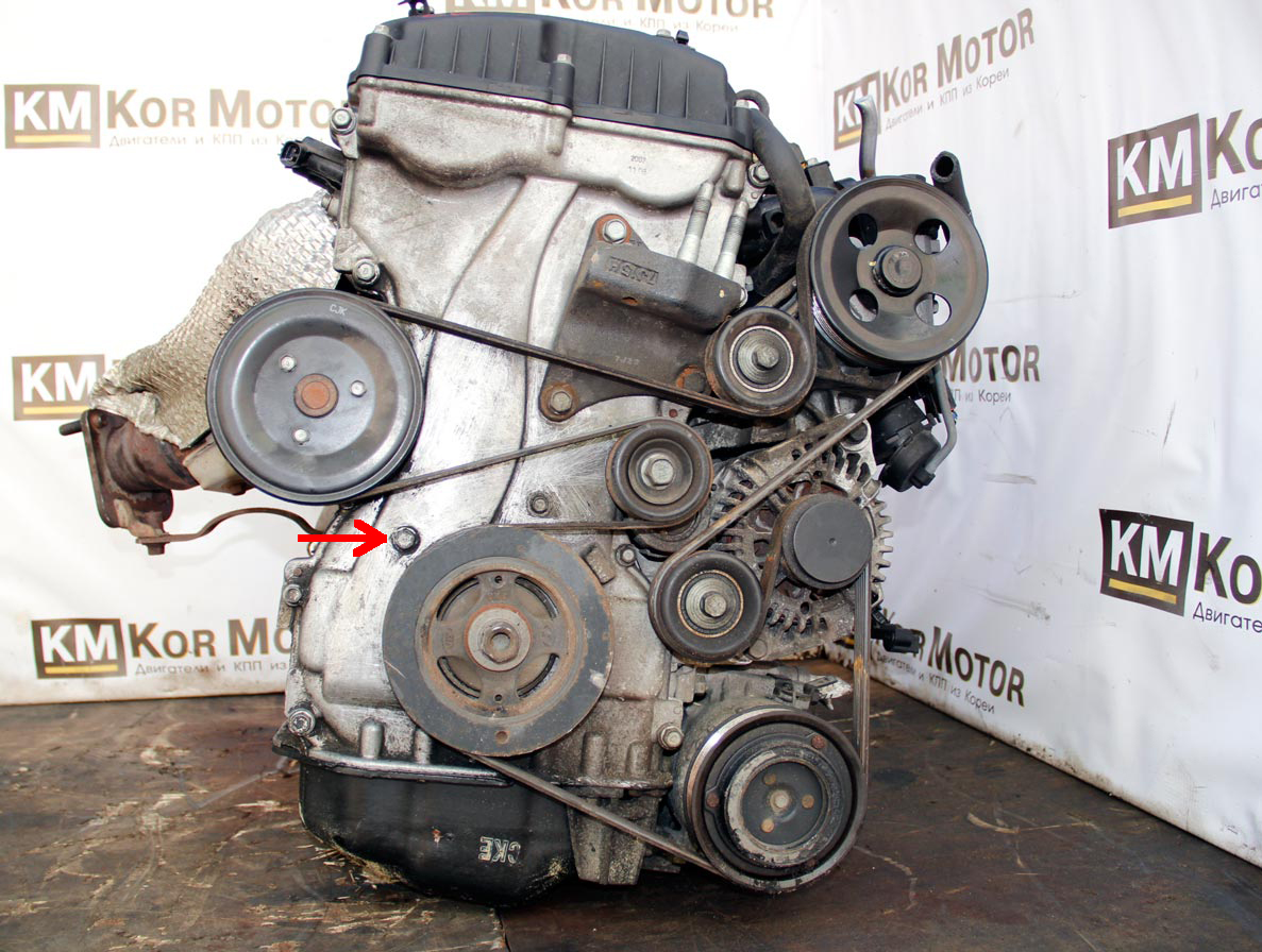

      2 января 2020 в 13:16 Гілками Прикріплені файли (0 завантажити)
Sergio225 02.01.2020 00:29 пишет:
GreenMile 02.01.2020 00:22 пишет:
Ты поменьше машину насилуй, а лучше вообще не заводи и не езди, есть большое подозрение, что у тебя цепь перескочила или пока еще нет, но в любой момент может. Так и клапана загнуть можно. Если мотор G4FC выпуска до весны 2008, то там стояли хреновые гидронатяжители, потом завод их поменял на другие. Насколько помню, там в передней крышке есть заглушка напротив натяжителя, ее можно открутить и посмотреть в каком состоянии натяжитель, на сколько зубов вышел и т.д. Но судя по видео цепь у тебя слишком провисла уже.
Мотор G4KD. Випуск серпень 2008
Хм, интересно, был уверен что в Сидах стоит G4GC как в элантрах.
На сколько помню, болт, отмеченный стрелкой - это заглушка, через которую можно увидеть натяжитель. Но лезть туда смысла не имеет и так видно, что цепь сильно просажена. Как минимум едь на замену цепи/натяжителя/успокоителей.
Хм, интересно, был уверен что в Сидах стоит G4GC как в элантрах.На сколько помню, болт, отмеченный стрелкой - это заглушка, через которую можно увидеть натяжитель

Re: Помилки P0014 i P0076 - клапан CVVT [Re: GreenMile]
      2 января 2020 в 13:29 Гілками
GreenMile 02.01.2020 13:16 пишет:
Блін, тільки зараз дійшло що не прописав саму машину((( Magentis у мене
вже домовився на діагностику і заміну ланцюга і супутнього. правда чекати два тижні, зате знаю що майстер адекват. можна і скоріше, але страшно до неперевірених людей мотор віддавати(((
