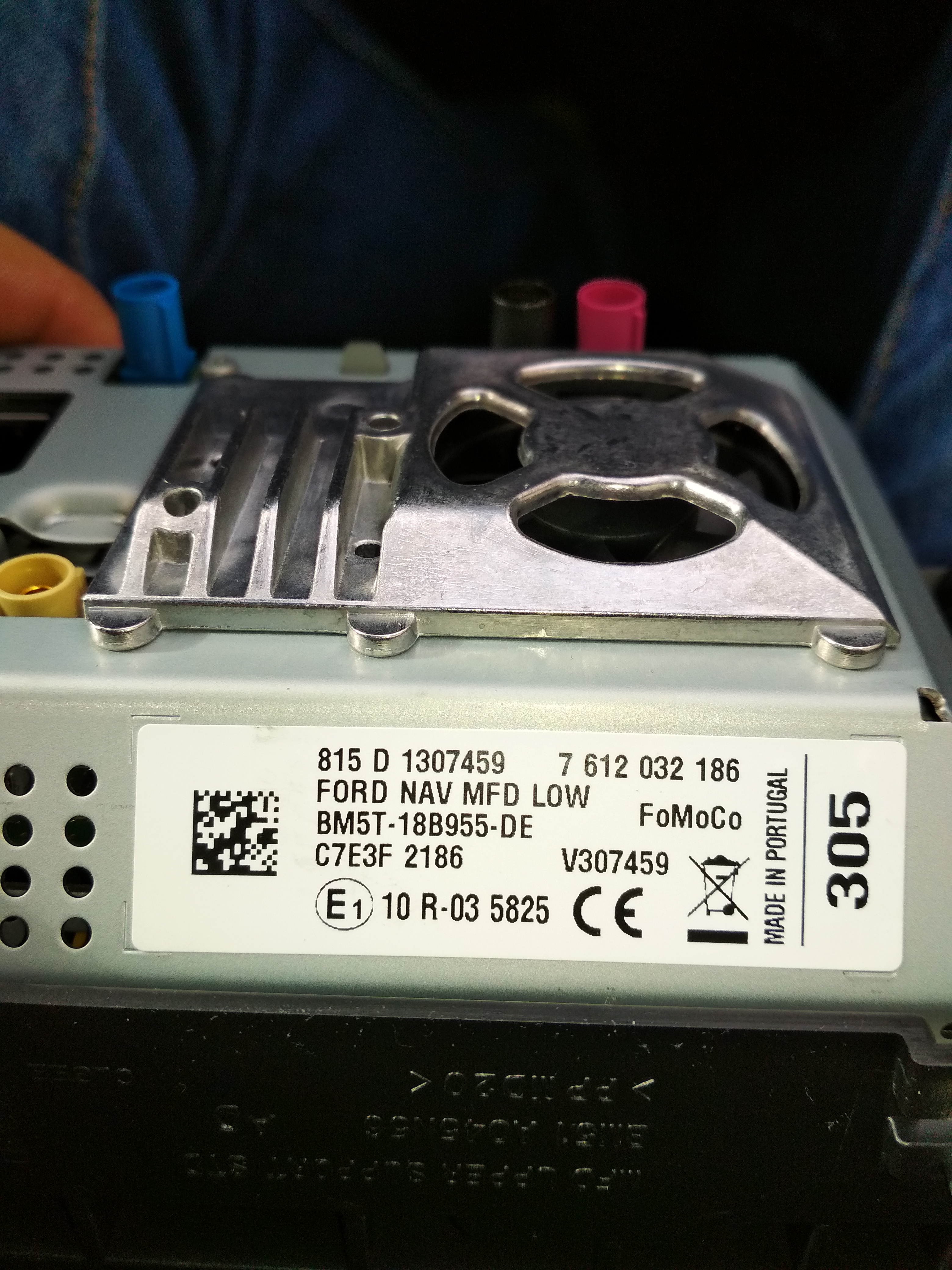

Привіт всім!
Хто мав проблеми з дисплеєм магнітоли на Фокусі 3 2013 (Еконетік) - перестав світитися. Все працює - радіо, блютуз, аукс..а дисплей не світиться.
Якщо хтось має інформацію..буду радий дізнатися

не знаю как устроено в этом случае, но обычно это сдох светодиод подсветки ( он там типа подсвечивает белую подложку, а она уже просвечивает через дисплей).
Если оно там не залито кампаундами теоретически лечиться просто.

посмотри в отраженном свете , если картинка есть то менять подсветку если нету дешеевле выкинуть и поставить китайский андроилный
