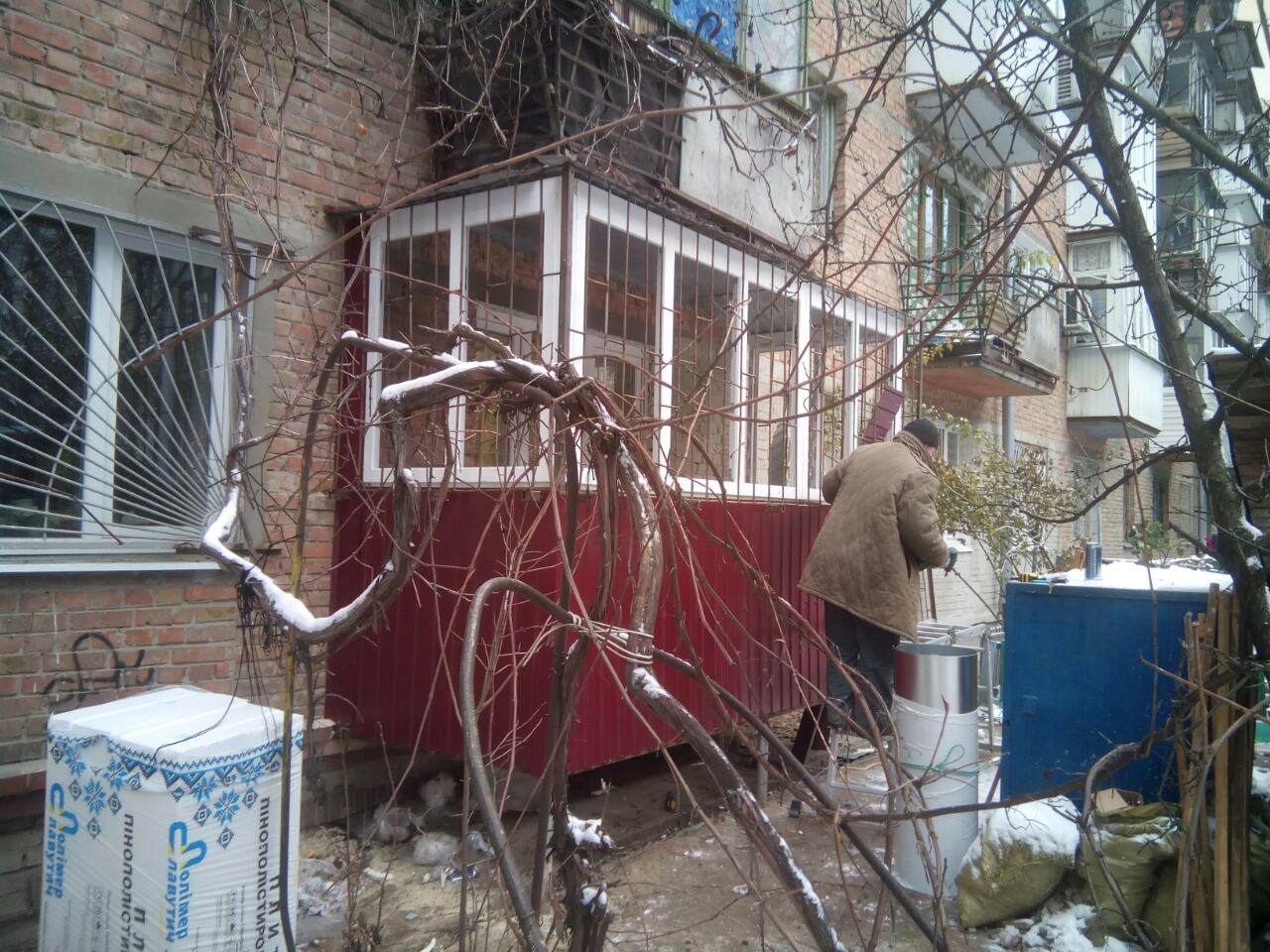

сварил балкон токашо, брал на гарматной по 116грн м2. У чертей у всех почтипо 140грн. Сервис очень и очень. Деньги отправил приветбанком,на сл.день заехал, забрал. Все нарезанное как заказывал.
