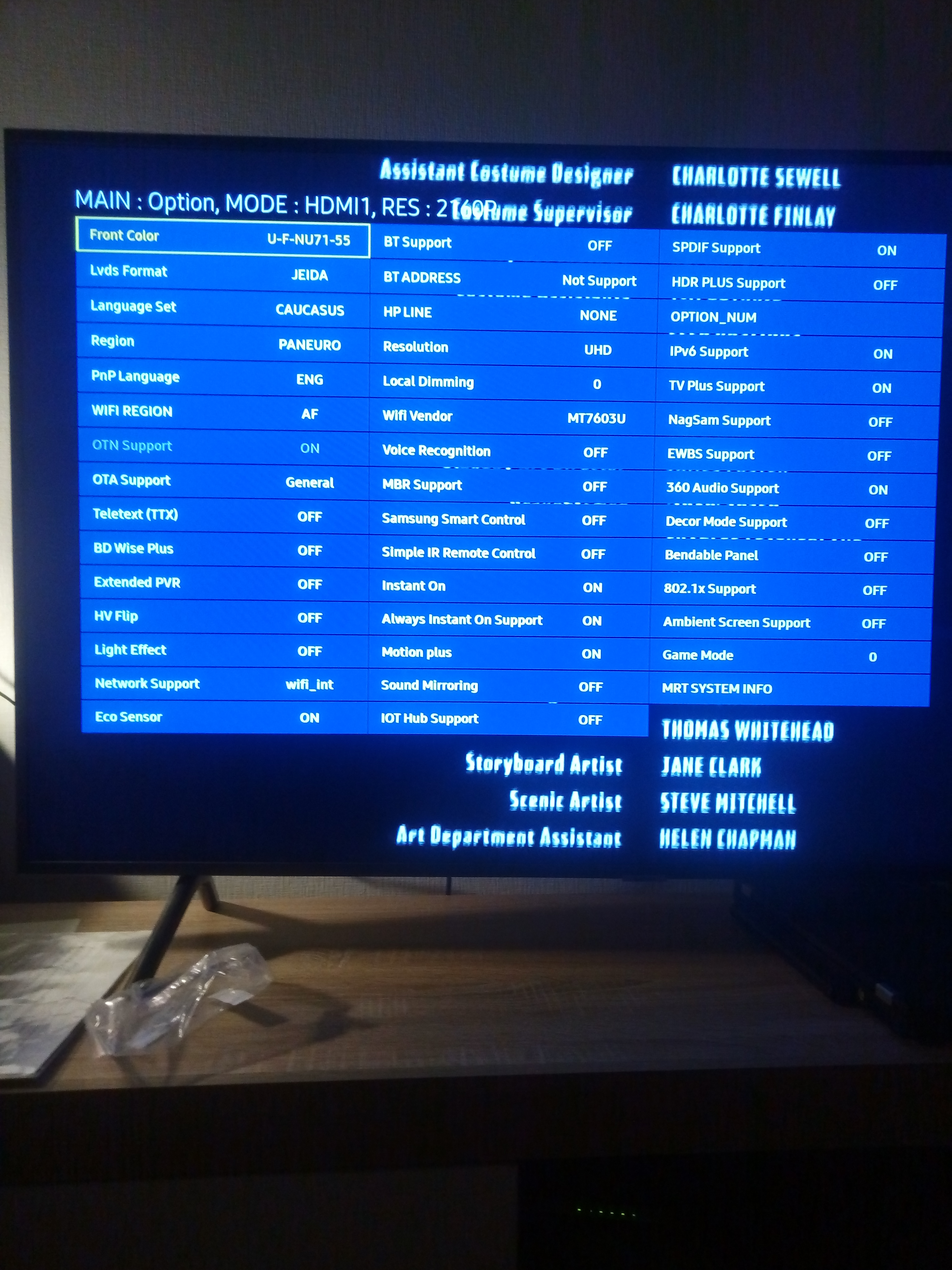

Вообщем залез в сервисе меню, но у меня отсутствует local set, в меню option
Змінено Chief20 (00:51 23/01/2020)

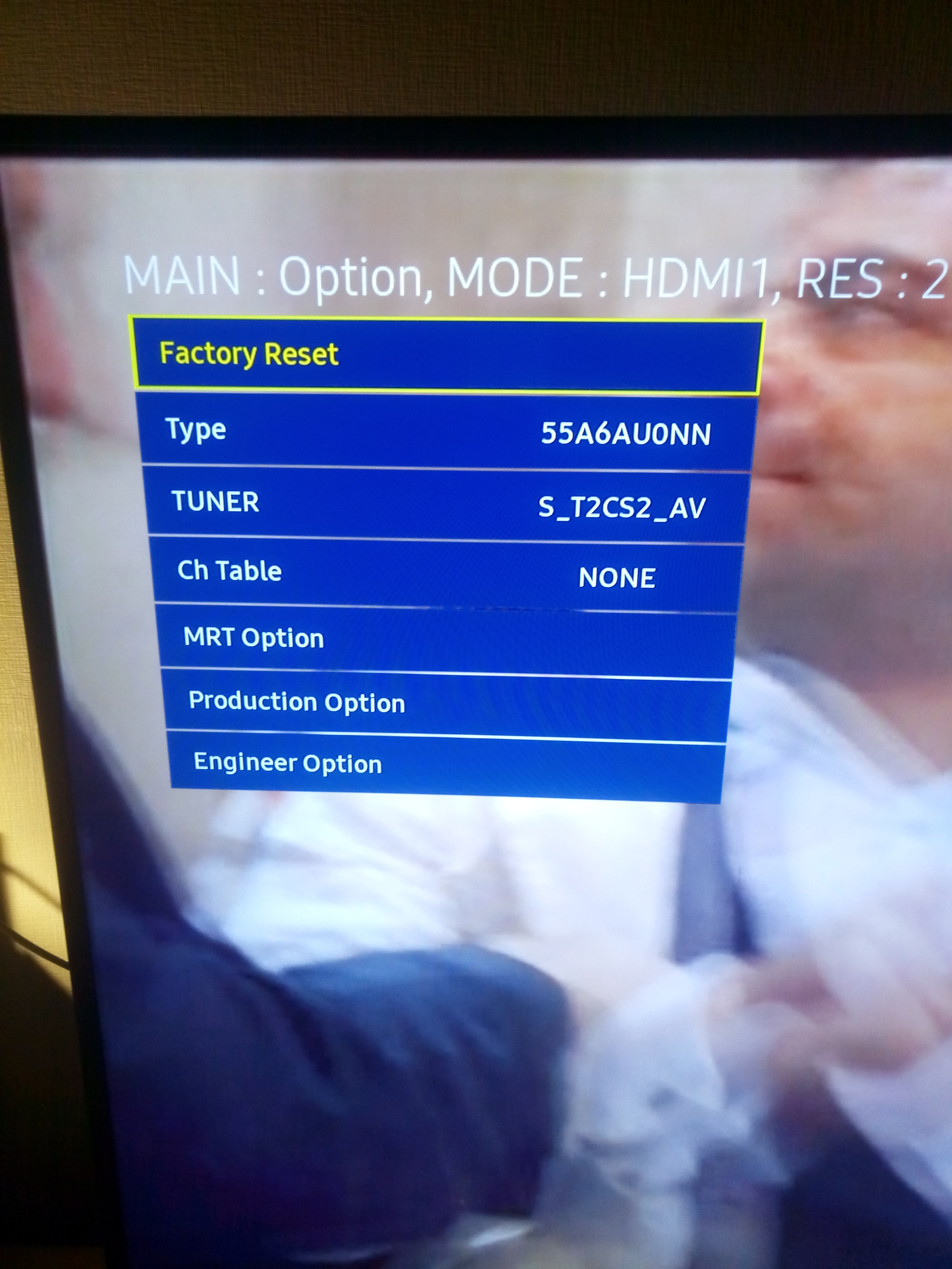

      23 января 2020 в 00:56 Гілками Прикріплені файли (0 завантажити)
Меню mrt
Меню mrt
Сообщения: 2365
С нами с 03.10.2006
Re: ТВ гнусмас, он же самсунг [Re: Chief20]
      23 января 2020 в 01:03 Гілками
Chief20 23.01.2020 00:51 пишет:
По ссылке выше это описано, видимо зашли в урезанное сервис-меню через комбинацию кнопок на обычном пульте ТВ, а надо через сервисный пульт, его или отдельно покупать или эмулировать с помощью андроид-программок на смартфоне с ИК-портом.
