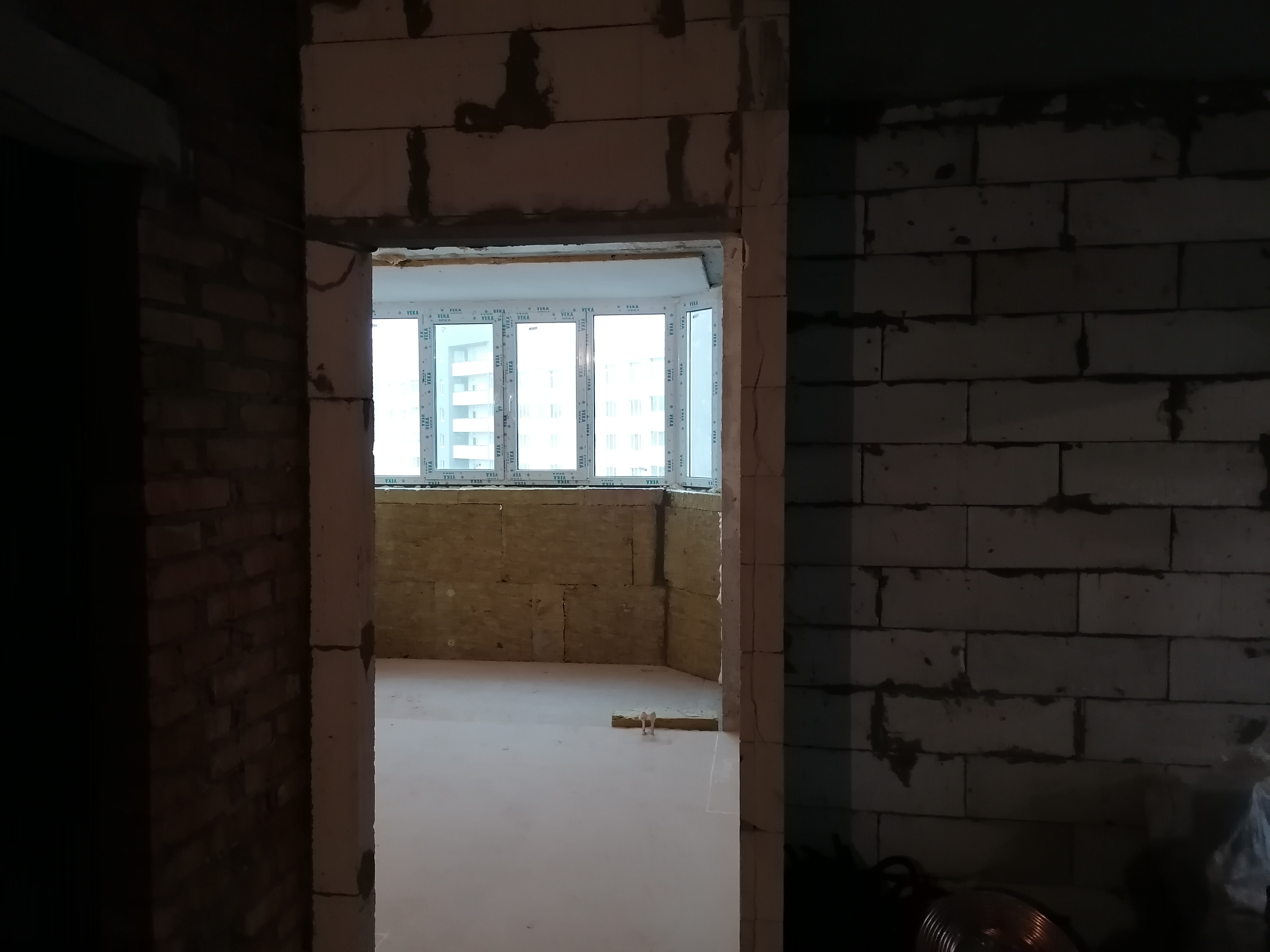

Доложил бы стенку в четверть кирпича для укрепления конструкции и места для цветов.
Что там утеплять если там остекление почти на весь фасад?!
Теперь понятно почему балконы считаются как площать апартаментов при покупке
зы: отопительный прибор стоило повесить в дальнем углу "комнаты"
Спасибо!)
На счет дальнего угла - там будет что-то типа рабочего стола.

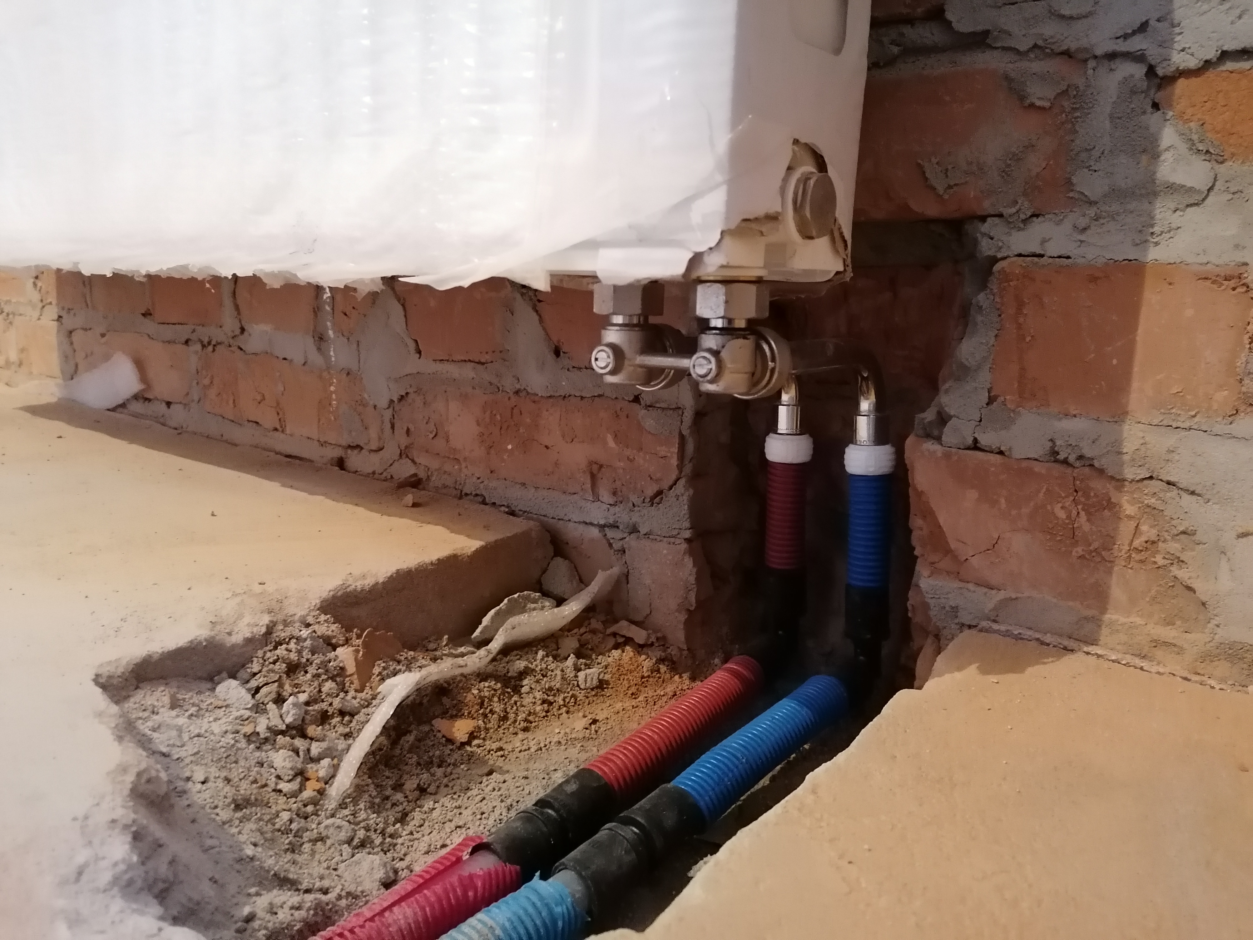

Sobol 29.01.2020 11:44 пишет:
Радиатор
Так поміняй радіатор на більший (і з нижнім підключенням, щоб не виглядало так незрозуміло) і нафіг та тепла підлога?

harald67 29.01.2020 14:13 пишет:
Радиатор
А що саме незрозуміло там виглядає? Там навпаки, перероблено вхід з підлоги на вхід зі стіни.
Значить ідеалі виходить:
- Докласти з цегли ще на пів цеглини
- Переставити батарею в дальній кут
- Штукатурка
Тоді питання - цегла звичайна чи пустотіла?
А що саме незрозуміло там виглядає. Там навпаки, перероблено вхід з підлоги на вхід зі стіни

Sobol 29.01.2020 14:23 пишет:
Радиатор
- Штукатурка
Ну так видно нормально, а на першому фото не роздивитися.
Якщо це не зіпсує планування, то таки переставити батарею у дальній кут. Взагалі із того, що видно на фото, радіатор можна було б сантиметрів на 30 довший повісити навіть на нинішнє місце.
Навіщо зробили вхід/вихід зі стіни - хз?

Sobol 29.01.2020 11:41 пишет:
"Стенка на улицу,- это проблема. Изнутри утеплителем ее утеплять нельзя, категорически, вне зависимости от вида утеплителя. Чтоб гарантировано сделать из нее надежную стену, нужно к существующей стенке пристроить стенку из блока (газо или пенобетона) 6-10 см, а между стенками (новой и старой) положить ЭППС 50 мм. Вот эта конструкция надежная и не даст, ни холода, ни конденсата, ни плесени"
Я, конечно, не инженер-теплотехник, но меня в такой конструкции смущает, что вы фактически возводите изнутри новую стену, и "старая" наружная перестает работать. С большой вероятностью она будет промерзать, или в любом случае будет намного холоднее. А у вас в ней стеклопакет, т.е. он соответственно тоже перестанет расчетно отрабатывать.
Я бы на вашем месте вызвала специально обученного дядьку с тепловизором. Это очень просветялет, очень! Теплопотери могут обнаружиться вообще не там, где вы думаете. Ну и на эту стенку посмотрела бы внимательно изнутри и снаружи. Может вам и не надо с ней ничего делать, все-таки вата - очень мощный утеплитель. Цена вопроса на двушку у меня была 800 грн, если скооперироваться с соседями и сделать несколько осмотров за раз, будет дешевле.
Так практичніше, зручніше застеляти підлогу, потім прибирати. Та й на вигляд краще.

Re: Прошу совета по утеплению балкона [Re: Sobol]
      29 января 2020 в 16:18 Гілками
Лучше потратится на замену стеклопакетов, у меня холод идет именно от стекла (двухкамерные). А так утеплителя от застройщика хватает с головой.
47 лет (26 лет за рулем), Киев
Сообщения: 4357
С нами с 31.10.2005
      29 января 2020 в 16:33 Гілками
Учитывая, что снаружи стена утеплена, я бы предложил изнутри не утеплять, смысла нет, один риск, что точка росы сместится из глубины утеплителя на поверхность стены.
Я бы сделал стену чуть толще, например гипсоблок (6-7 см) и на него уже финишную штукатурку. Если в стяжке нет утеплителя, то на пол и потолок тоже 5 см пенопласта. Под теплый пол пенопласт обязателен, иначе будете потолок соседям греть.

Sobol 29.01.2020 14:35 пишет:
У мене вдома 3 батареї із нижнім підключенням - ніяких проблем для прибирання це не створює. Одна навіть над паркетом висить.

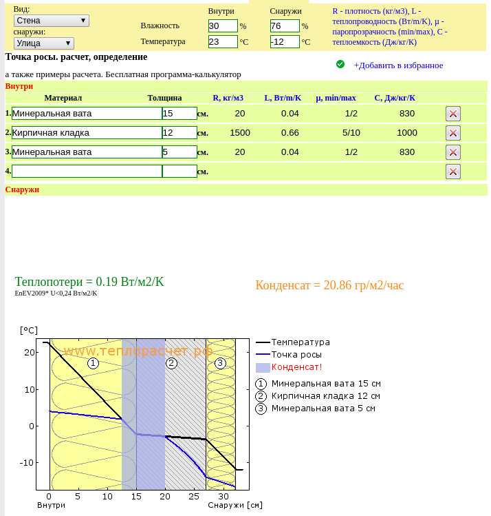

Re: Прошу совета по утеплению балкона [Re: Researcher]
      30 января 2020 в 10:11 Гілками Прикріплені файли (0 завантажити)
Я так понимаю, что на кухне строители нахалтурили при обьединении с лоджией, когда вместо рекомендуемой дополнительной кирпичнной кладки утеплили изнутри толстым слоем минваты... Там изначально пол кирпича и утепление снаружи минватой 5см.
Я так понимаю, что на кухне строители нахалтурили при обьединении с лоджией, когда вместо рекомендуемой дополнительной кирпичнной кладки утеплили изнутри толстым слоем минваты. Там изначально пол кирпича и утепление снаружи минватой 5см
i10
Сообщения: 1205
С нами с 07.09.2009
      30 января 2020 в 10:20 Гілками Прикріплені файли (0 завантажити)
Да, если на балконе проблем не будет даже если утеплить изнутри (так как есть 15 см минваты снаружи), то при такой конфигурации на кухне, минвата будет намокать от конденсата
