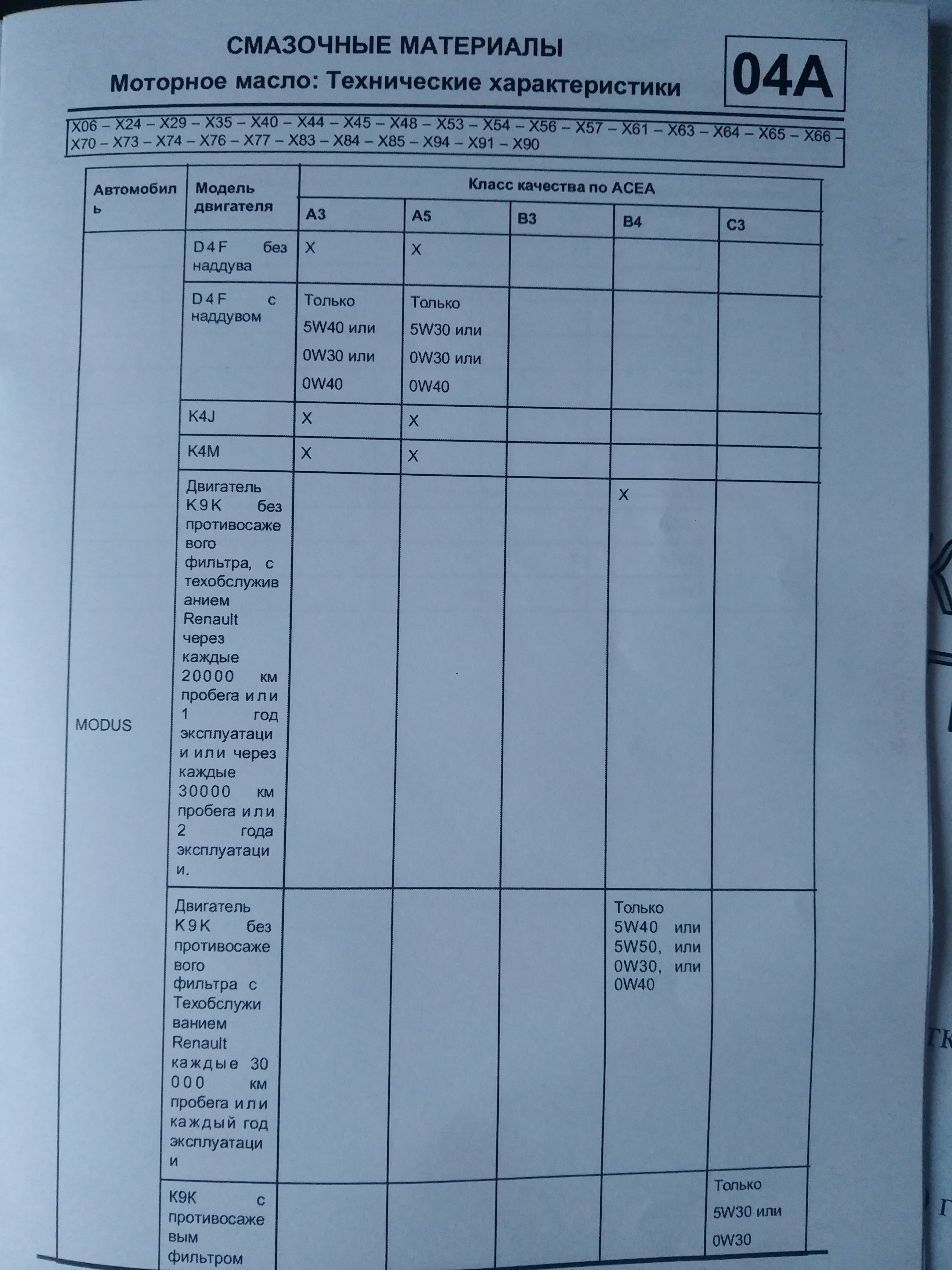

      30 января 2020 в 09:37 Гілками Прикріплені файли (0 завантажити)
Если бы я знал, что предписано, не создавал бы тему. Вот что нашел:

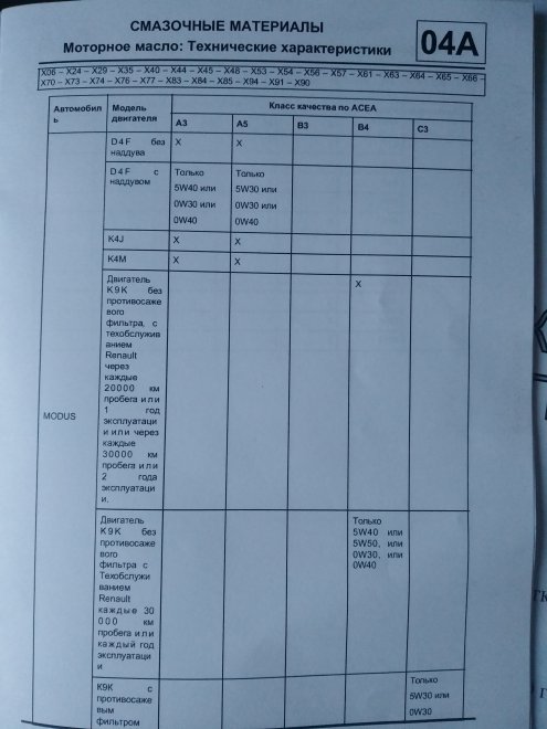

Re: Выбор масла для двигателя [Re: Dustin]
      30 января 2020 в 10:20 Гілками
Без сажового фільтру там і 30, і 40, і 50. І холодна в'язкість - 0 і 5. Тобто, усі варіанти, можна обирати по сезону, або який до душі.

Если на машине установлен DPF (сажевый фильтр) - RN0720
Если DPF (сажевый фильтр) нет - RN0710
