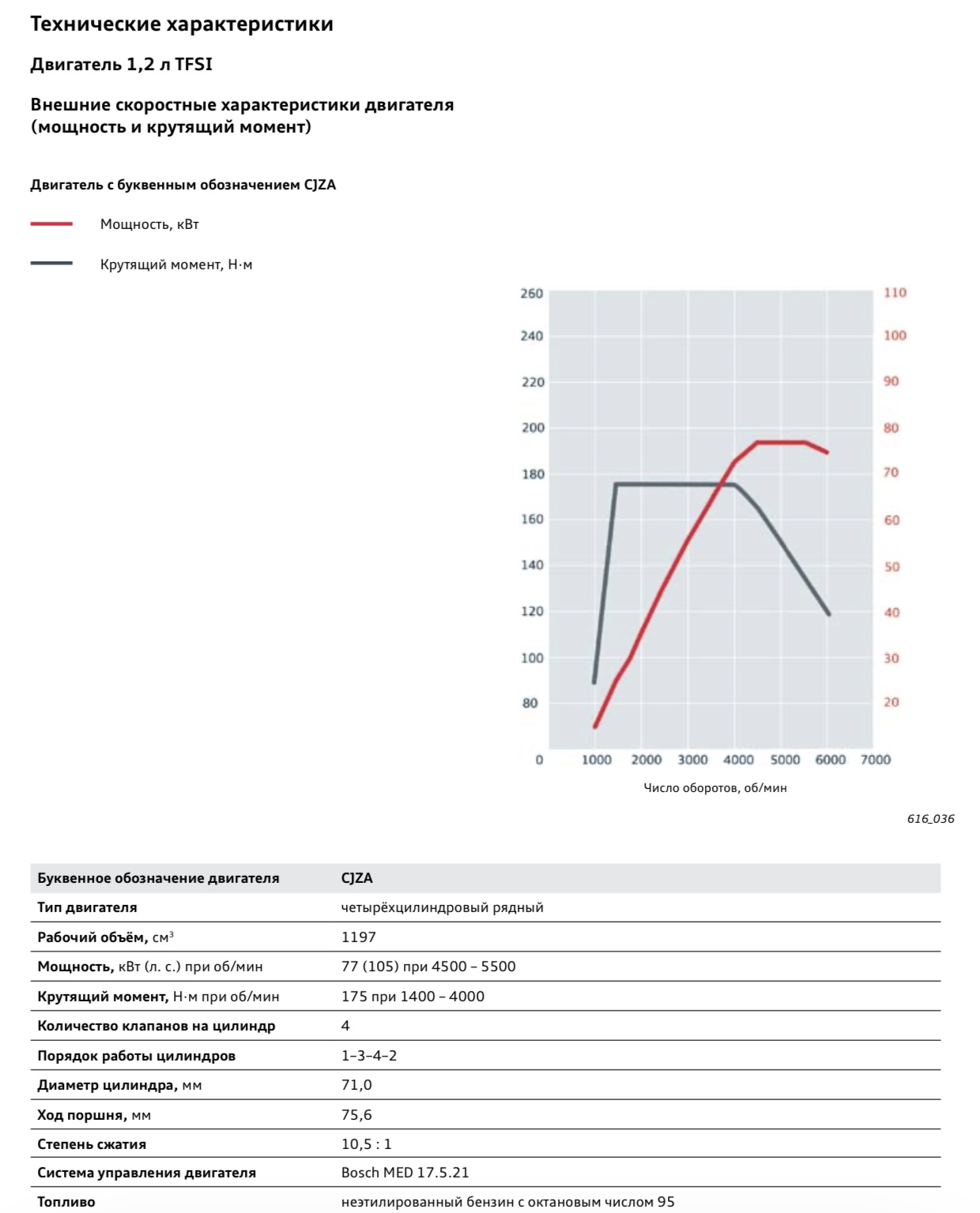

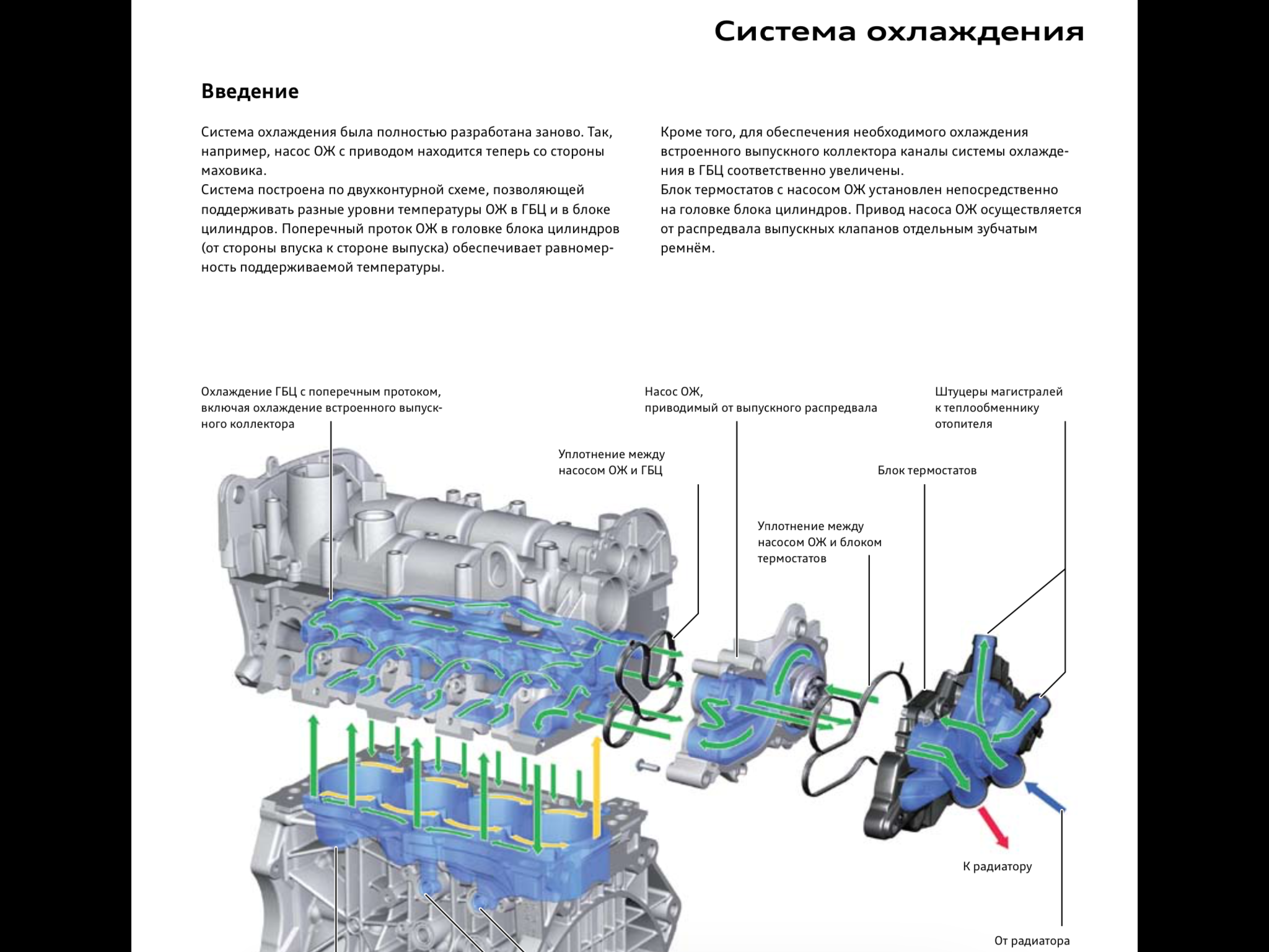

почитал...."Двигатель 1.4 TSI новой серии ЕА211 (1.0 TSI, 1.2 TSI) пришёл на замену популярному 1.4 TSI EA111 серии и представляет собой серьёзно доработанный практически новый мотор, располагающийся под углом 12° назад. В силовом агрегате полностью заменили низ: блок цилиндров теперь алюминиевый с чугунными гильзами, диаметр цилиндров уменьшился на 2 мм, теперь он равен 74.5 мм, коленвал заменён на более лёгкий и длинноходный (ход 80 мм, был 75.6 мм), используются лёгкие шатуны.
увидел основное....из-за проблем с задирами и неравномерным охлаждением блока - применили чугунные гильзы - более лучшее и равномерное теплораспределение по всему блоку (но ничего не увидел по поводу увеличения расстояния между цилиндрами и улучшения теплоотвода, путем увеличения каналов охлаждения, например... - меньший диаметр цилиндров - это из-за применения чугунных гильз - а они, как вы догадываетесь имеют толщину), поэтому и колено сделали более длинноходным - чтобы оставить одинаковым рабочий объем двигателя...
зато увидел гадость для турбо двига - а именно - "используются лёгкие шатуны"....
посему проблемы с теплоотводом в двигателе остались (с применением чугунных гильз - улучшили лишь равномерность распределения тепла в рабочей части блока)...хочется задать вопрос: "И что особого они в этом двигателе (блоке) изменили к лучшему??? Где радикальные изменения???!!!"
Мощность макс. снимается в верхнем диапазоне таха: 125 л.с. (92 кВт) при 5000-6000 об.мин, или 116 л.с. (85 кВт) при 5000-6000 об/мин, - для турбо двига могли бы и пониже настроить...хотя бы, как вот этот: 110 л.с. при 4800-6000 об/мин. - а лучше, от 3500 - 6000 об/мин.
проблемы этих двигателей частично описаны : https://vagdrive.com/threads/%D0%92%D1%8...-czta-djka.564/

Гляжу в книгу, а вижу не то...) Что значит нет радикальных изменений?! У еа211 от еа111 кроме расстояния между осями цилиндров нет НИЧЕГО общего. Ну кроме того что он тоже бензиновый и 16-ти клапанный). Тут в каждом предложении заблуждения! При чем тут толщина гильз?! У еа211 размер поршней на каждом объёме разный, и да, как я уже говорил у 1.2 стенки между цилиндрами вышли самые толстые. По системе охлаждения: всё другое! Схема другая, каналы шире, сами гильзы отводят тепло лучше, форсунки охлаждения поршней имеются. А что касается шатунов. Такая же глупость. Вот поверьте в ультрафорсированных надутых гоночных моторах всегда шатуны будут ЛЕГЧЕ! Вопрос не в весе как таковом, а в его КОНСТРУКЦИИ!!! Разве кто-то слышал о проблеме погнутых шатунов в этих моторах?! Я нет. Хотя я вроде бы как и в автотеме непосредственно.
Теперь о графиках мощности и крутящего момента в этом моторе. Нужно понимать что для ускорения и комфорта езды нужен МОМЕНТ, именно он и толкает авто. А теперь смотрим график например мотора 1,2 такого как на моей октавии и наблюдаем кривую момента:
Гляжу в книгу, а вижу не то.)  Что значит нет радикальных изменений

krabik 07.02.2020 12:58 пишет:
А вот о системе охлаждения:
