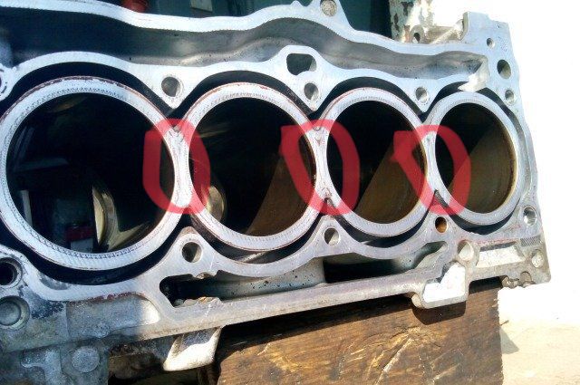

Ликбез за бесплатно. На фото ниже красным я обвёл места в который толщина стенки в блоке 1,2 будет наибольшей, а в блоке 1,6 наименьшей, потому что это просто геометрическое следствие разного диаметра цилиндров при одном расстоянии между осями цилиндров (в еа211 1.2,1.4,1.6 это расстояние одинаковое). И именно эти обведённые красным места блока цилиндров являются НАИБОЛЕЕ термонагруженными в блоке по причине отсутствия рубашки охлаждения в этом районе. И такой конструктив у всех даже старых добрых классических не тси и не ваговских и тд моторов! Так вот толщина этой стенки довольно важна для противодействия термическим деформациям что напрямую влияет на РЕСУРС блока цилиндров (эллипс зеркала цилиндров на «дышащих» тонких этих перегородках образуется гораздо быстрее, что и приводит к масложеру и тд). Надеюсь наглядно и доходчиво пояснил?

kraev 15.02.2020 19:26 пишет:
вот это я понимаю человеку надо продать авто
Только элипс образуется не там где обведено красным а развернувшись на 90 градусов по цилиндру

user111 15.02.2020 19:32 пишет:
ну и вдогонку - металл прекрасно проводит тепло - поэтому РО там (где обведено красным) и не критична.
Далее, эллипс образуется от перекладки/движения поршня, а не от толщины стенки.
А "масложор" это следствие облечения поршня и тонких колец которые просто физически хуже снимают масло со стенок цилиндра
+ сюда же идет температура, без которой никак не обойтись насилуя выдавать коней как у двухлитрового атмо мотора снимая их с 1,2.

user111 15.02.2020 19:41 пишет:
. Зачем себя в дураках так выставлять? Практически всё что написал НЕВЕРНО! Забудь что я там что-то продаю, физику вспомни! По твоей логике если металл так хорошо тепло отводит, то вообще можно было «карлсона» под капотом поставить, направив на блок и не заморачиваться со всеми этими тосолами и термостатами! Эллипсы от перекладки во первых образуются в местах где поршень меняет направления хода движения (вмт и нмт), во вторых в уже довольно изношенных моторах. При перегреве мотора поршни прихватит именно в обведённых мною местах, чтобы тебе было легче понимать почему именно там эллипсы бывают. Далее: способность колец снимать масло со стенок никак не зависит от массы поршня, а зависит от конструкции самого кольца. Выше я об этом писал. После 14 года кольца снова наборные ровно как в старых добрых ламповых, которые отлично работают себе. Или снова как жемчуг в поговорке?
Напомню о массовой проблеме 5-го цилиндра всем известной в Лексус GS. Именно из за плохого отвода тепла от этого цилиндра (неудачная форма рубашки охлаждения в районе того цилиндра) из-за термонагрузки образуется эллипс как раз не в месте перекладки и нехилый масложер с прочими вытекающими...А так-то да, охлаждать мотор не обязательно же, железный же. Правда?

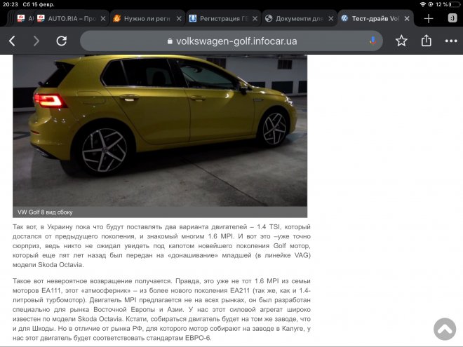

Камрад, ну ты бы хоть Гуглом просто бы воспользовался чтобы что-то утверждать. И остальных это тоже касается. А то все так забегут, серанут в кучку и отползают.
Смотрим картинку:
Или видео с 3:53

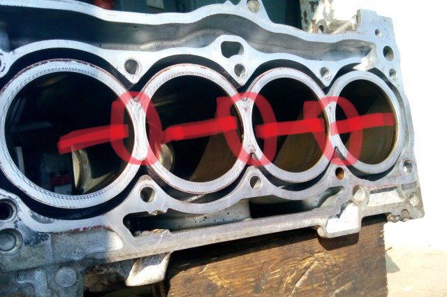

user111 15.02.2020 20:48 пишет:
kraev 15.02.2020 20:18 пишет:
1. ты передергиваешь написанное мной - я написал:
2. "При перегреве мотора поршни прихватит именно в обведённых мною местах"
зачем же перегревать мотор? Хотелось бы увидеть примеры как прихватывает поршни в местах где даже юбки нет ибо там нагрузки никакой.
Ты серьёзно всё это говоришь?! Чтобы в вмт прихватило ты подразумеваешь?!
Тогда новая картинка если было непонятна мысль. Вдоль полосочек красненьких прихватывает... А если охлаждайки совсем не будет то вообще где угодно.
Ты серьёзно всё это говоришь.

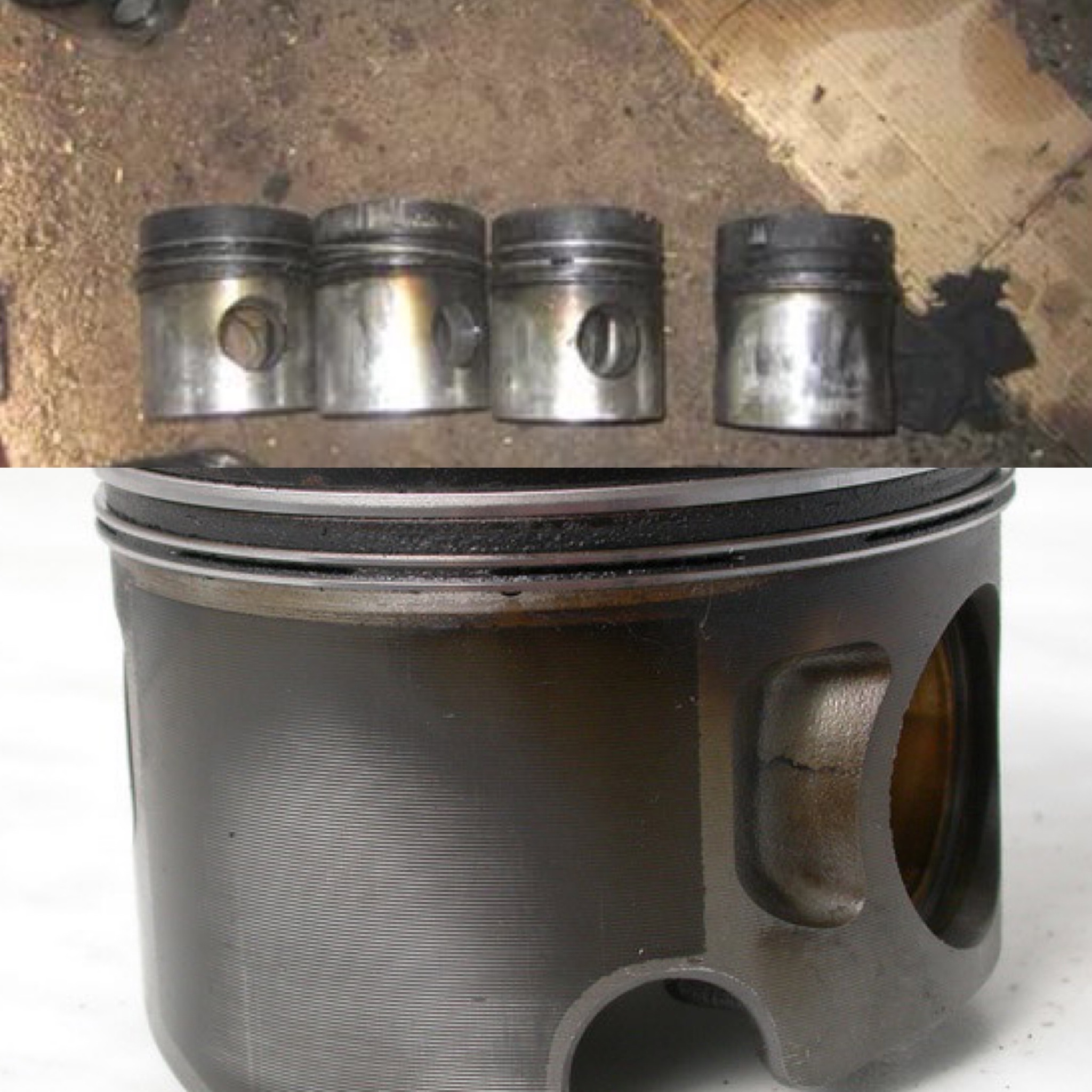

Зато волшебные подборщики успешно «усаживают» своих клиентов в недооктавии - рапиды, по той же цене, а то и дороже! Это при том что они имеют гораздо более проблемный мотор еа111, но зато с морально приемлемым объёмом 1,6... . Друзья, на дворе 2020 год. Пора отказаться от суеверий и делать свою жизнь приятнее. Мы же достойны этого!
расскажи про Ресурсность литровых турбо владельцам смартов с 0.7 турбо, капиталка 70-100ткм норма, менять масло надо раз 6ткм и прогревать движок, а весят они 800кг а не 1600
Собственнице авто на фото ниже попробуй это расскажи). Один раз колечки подкинула и всё. Это больше басни из клубных сто где всегда вас рады видеть и всегда у вас будет авто в состоянии «акаквывообщенанёмдоехали». Знаю, проходили.
при чем тут вмт при чем тут отсутсвие охлаждайки
ты ошибочно полагал, что на форуме тут все технически безграмотны и фирать можно любую ересь.
Я тебе даже картинку поршня скинул чтобы ты понимал его конструкцию на всякий случай
Там где ты нарисовал красные полосочки там у поршенька даже нет юбочки потому что там нет нагрузочки
Поршня клинит совсем по другой причине и клинит ПО ЮБКЕ
А прихватывать тут может только автобизнесман истории чтобы фпарить дичь.
Ты спутал батя.., нужно про то где будит эллипс почитать ещо тебе ТММ (теория машин и механизмов) ну и может быть немножко Начертательной геометрии(а он там будет под 90 градусов вправо/лево вдоль мнимой продольной оси блока цилиндров,1-2-3-4). НА ПЕРЕМЫЧКАХ МЕЖДУ ЦИЛИНДРАМИ ИЗНОС/ЗАДИРЫ/ВЫРАБОТКА, МОЖЕТ БЫТЬ БОЛЬШЕЙ ИЗ СТРЕМНОГО МЕСТА И ПЛОХОГО ОТВОДА ТЕПЛА В ЭТИХ МЕСТАХ.., но это будит Федот да не тот...
Дальше можешь не отвечать - уровень технической грамотности твой понятен.
Тут когда то была тема про автобизнесманов - так вот живой пример как пользуясь безграмотностью основной массы населения они несут вот такую ересь. Или когда просишь подобрать конкретный авто начинают предлагать альтернативные варинаты.
P.S. 1.4 из разваливающегося на 15-70 тысячах с вероятностью в 99% в начале своего выпуска эволюционировал просто до малоресурсного мотора.
в 1,2 ресурса как не было так и нет
Наоборот грамотность приветствую. Вот ты, например считаешь себя таким. Здорово, тогда и технические аргументы можешь приводить, кроме эмоций типа «раз ты продаёшь авто то ты всё врешь».
1) Отсутствие охлаждайки приводит к перегреву всех деталей поршневой группы и всего блока, поэтому я и написал что в таком случае клинит где попало по всей высоте поршня и по юбке особенно.
А если охлаждение всё-таки есть, но не достаточно эффективно (Забитые радиаторы, убитая помпа, закоксованная рубашка охлаждения) то перегрев и деформации происходят в самых термонагруженных и напряженных местах и это совсем не юбка поршня, а его жаровой пояс. Как следствие поршни плавятся, раскалываются, перегородки между кольцами в них сыпятся и тд.
2) Про юбочку и нагрузочку. Юбочка служит лишь для позиционирования поршня в цилиндре и вообще практически не несёт нагрузки. При перекладке эти нагрузки так малы, что даже нежное антифрикционное покрытие на этой юбке после нормальных пробегов отлично сохраняется. И да, она в облегчённых поршнях естественно имеется только параллельно оси шатунного пальца. А в старых по всему диаметру поршня.
3) «прихваты». Они как раз у всех барыг на разных примитивных авто. Про них «дичь» и втирают на столичке и других интересных местах.
PS; Про ересь. Выше я приводил примеры большого пробега на еа211 тси, пытался показать что конструктивно 1,2 такой же точно как и 1,4 но даже менее нагружен, поэтому боятся его не стоит. Ты же просто заявил что 1,2 гуано и всё. Как выше писали про доказательства существования рептилоидов). И где же ересь?! Приведи факты а не свои ощущения про мотор 1,2 и я с ними легко соглашусь. Я искал, не нашёл. Поможешь - пожму тебе руку и буду благодарен за расширение моего кругозора.
Ниже вариант юбочки, и состояние графитового покрытия на пробеге 160ткм.
Так именно об этом я и говорил! Выработка блока в тех местах и приводит с нарушению формы цилиндра (эллипс, кривой круг, да как угодно назовём. Понятно что это будет не правильный эталонный эллипс из геометрии) И понятно что это не единственная причина нарушения формы цилиндра (прикрученное на блок тяжелое навесное, кпп, перетянутые или неравномерно затянутые болты, и тд).
Если скажем так, условно растянем в длину тот блок цилиндров и охлаждайка будет омывать цилиндры/гильзы по всей его площади, то выработки на краях поршневого пальца никакой не будит, а выше тобой упомянутый эллипс будет лежать в плоскости поперек колена (например если мернуть блок диаметром 80,0м.м. нутромером, после 500т.км. пробега то по оси поршневого пальца/колена, расстояние будет 80,02м.м., а поперек оси колена будет больше скажем так условно 80,5м.м.) и то это произойдет не на 160 т.км., а намного больше...
Во всех этих тех блоках изначально заложен конструкторский просчет.., потому и ходит они будут +/- одинаково, недолго...
Полностью с тобой согласен, если бы охлаждение было таким. Но на автомобильных моторах я такого не видел, везде эти конструкторские компромиссы. Может на каких-то корабельных моторах или тепловозных иначе...
