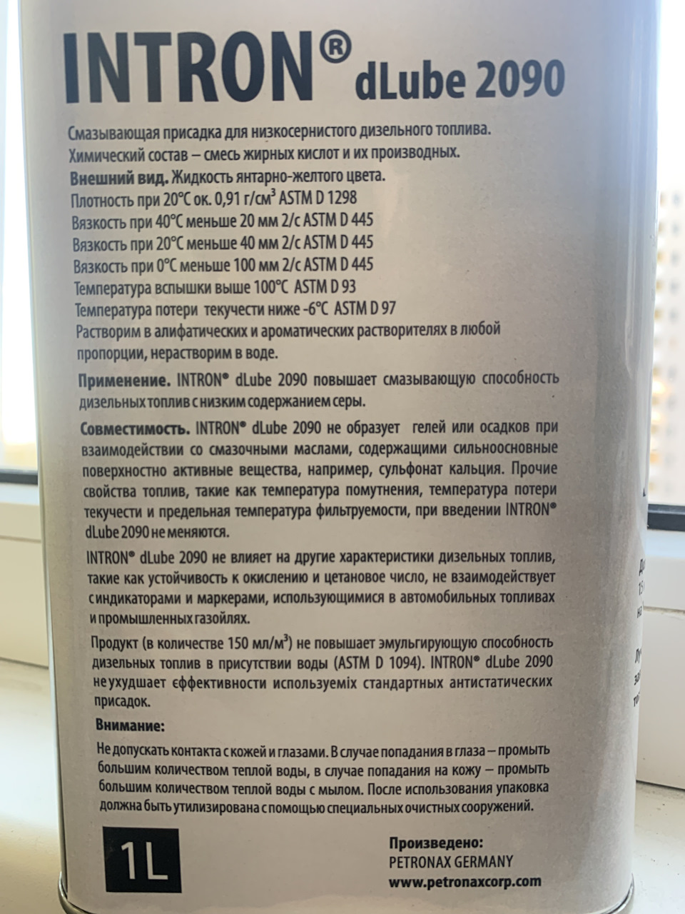

Схоже що, згадувана присадка харьківського виробництва це ніщо інше як
BASF Kerokorr LA 99 C
Якщо загуглити, то перша сторінка видасть технічний паспорт цієї присадки, в якому сказано слово в слово те ще написано на банці харьківської присадки.
Ось текст присадки BASF Kerokorr LA 99 С
А на фото харьківська присадка
Смазывающая присадка к низкосернистым дизельным топливам и легким и печным топливам
Химический состав
Смесь жирных кислот.
Свойства:
Внешний вид
Жидкость янтарного цвета.
Физические данные
Плотность при 20° С ок. 0,91 г/см3 ASTM D 1298
Вязкость при 40° С меньше 20 мм2/с ASTM D 445
Вязкость при 20° С меньше 40 мм2/с
Вязкость при 0° С меньше 100 мм2/с
Точка вспышки выше 100°С ASTM D 93
Точка текучести ок. -6° С ASTM D 97
Контроль качества
Контроль качества Kerokorr LA 99 С проводится на основании спецификации продукта. Физические параметры, приведенные в данном описании, являются средними (обобщенными) значениями на момент выхода брошюры в печать и могут служить как руководство по применению продукта. Они не являются спецификацией продукта. Спецификация прикладывается к каждой партии продукта.
Растворимость
Kerokorr LA 99 С растворим в большинстве ароматических углеводородах и газойлях. Не растворим в воде.
Действие
В дизельных топливах с содержанием серы <0,05% в соответствии с нормами EN590 путем введения Kerokorr LA 99 С в количестве 50 - 200 мл/м3 можно достигнуть уменьшения диаметра пятна износа на стенде HFRR до <460 &#956;м. В дизельных топливах с ультранизким содержанием серы, как, например, шведское топливо City Diesel MK1, для достижения такого результата дозировка должна быть увеличена до 100 - 250 мл/м3.
Испытания на насосе
Продукт прошел 1000-часовой тест на стенде с инжекторным насосом BOSCH в соответствии с тестовыми нормами WP2 в независимой лаборатории. Было испытано топливо без присадки и с добавлением Kerokorr LA 99 С в количестве 100 мл/м3.
Результат испытаний - 3 по шкале Боша для топлива с присадкой и 4,5 по шкале Боша для топлива без присадки, показывает, что топливо с присадкой имеет существенно лучшую смазывающую способность.
Размер пятна при испытаниях на стенде HFRR уменьшается с 530 &#956;м до 400 &#956;м при введении 100 мл/м3 Kerokorr LA 99 С.
Совместимость
Kerokorr LA 99 С не образует гелей или осадков при взаимодействии со смазочными маслами, содержащими сильноосновные поверхностно-активные вещества, например, сульфонат кальция. Это подтверждают тесты на совместимость с многоступенчатами моторными маслами при различных условиях ("АРАЛ"-тест).
Прочие свойства топлив, такие как температура помутнения, температура потери текучести и предельная температура фильтруемости, при введении Kerokorr LA 99 С в количестве 100 мл/м3 не меняются в пределах метода испытаний.
Kerokorr LA 99 С не влияет на другие характеристики дизельных топлив, такие как устойчивость к окислению и цетановое число, не взаимодействует с индикаторами и маркерами, использующимися в автомобильных и промышленных газойлях.
Продукт (в количестве 200 мл/м3) не повышает эмульгирующую способность дизельных топлив в присутствии воды (ASTM D 1094).
Испытания дизельного топлива с присадкой Kerokorr LA 99 С на моторном стенде по методике CEC PF 26 (на двигателе Peugeut XUD 9) не повлияло на чистоту системы ввода двигателя.
Тесты не показали ухудшение регулируемой эмиссии (HC, CO, NОx, частиц) маломощных дизельных двигателей.
Стабильность при хранении
Kerokorr LA 99 С может храниться при нормальных условиях хранения (температура 0-50 °С, герметично закрытая упаковка) как минимум 1 год. При хранении продукта при более низких температурах необходимо иметь в виду, что температура текучести продукта около –5 °С и вязкость при 0°С достигает 100 мл/м3.
Продукт совместим с такими материалами как углерод и мягкая сталь, полиэтилен, полипропилен, но не совместим с резиной и полистиреном.
Упаковка
200л. стальные бочки.
Безопасность
Обычные меры предосторожности должны быть предприняты. Рабочее место должно быть вентилируемо адекватным образом. Паспорт по безопасности в соответствии с директивой ЕС 91/155/ЕСС.
Примечание
Данные основаны на имеющихся на сегодняшний день знаниях и опыте. В связи с тем, что на обработку и примение влияют различные факторы, эти данные не освобождают потребителя продукта от проведения собственных тестов и не гарантирует наличие у продукта определенных свойств или его пригодность для конкретных целей использования.
Добра новина: присадка робоча, можна використовувати
Погана новина: оптова ціна 1 літри коло 150грн
Схоже що, згадувана присадка харьківського виробництва це ніщо інше як BASF Kerokorr LA 99 CЯкщо загуглити, то перша сторінка видасть технічний паспорт цієї присадки, в якому сказано слово в слово те ще написано на банці харьківської присадки.Ось текст присадки BASF Kerokorr LA 99 СА на фото харьківська присадка   Добра новина: присадка робоча, можна використовувати Погана новина: оптова ціна 1 літри коло 150грн
- ні не лише її. Він, якраз, кілька разів згадує що такі присадки виготовляють кілька виробників, і називав їх. Інше питання, що в нас можна у роздріб купити лише один варіант.
Вартість - виходить копійчана (10-40 коп/л), бо її потрібно буквально біля мілілітру на літр.
