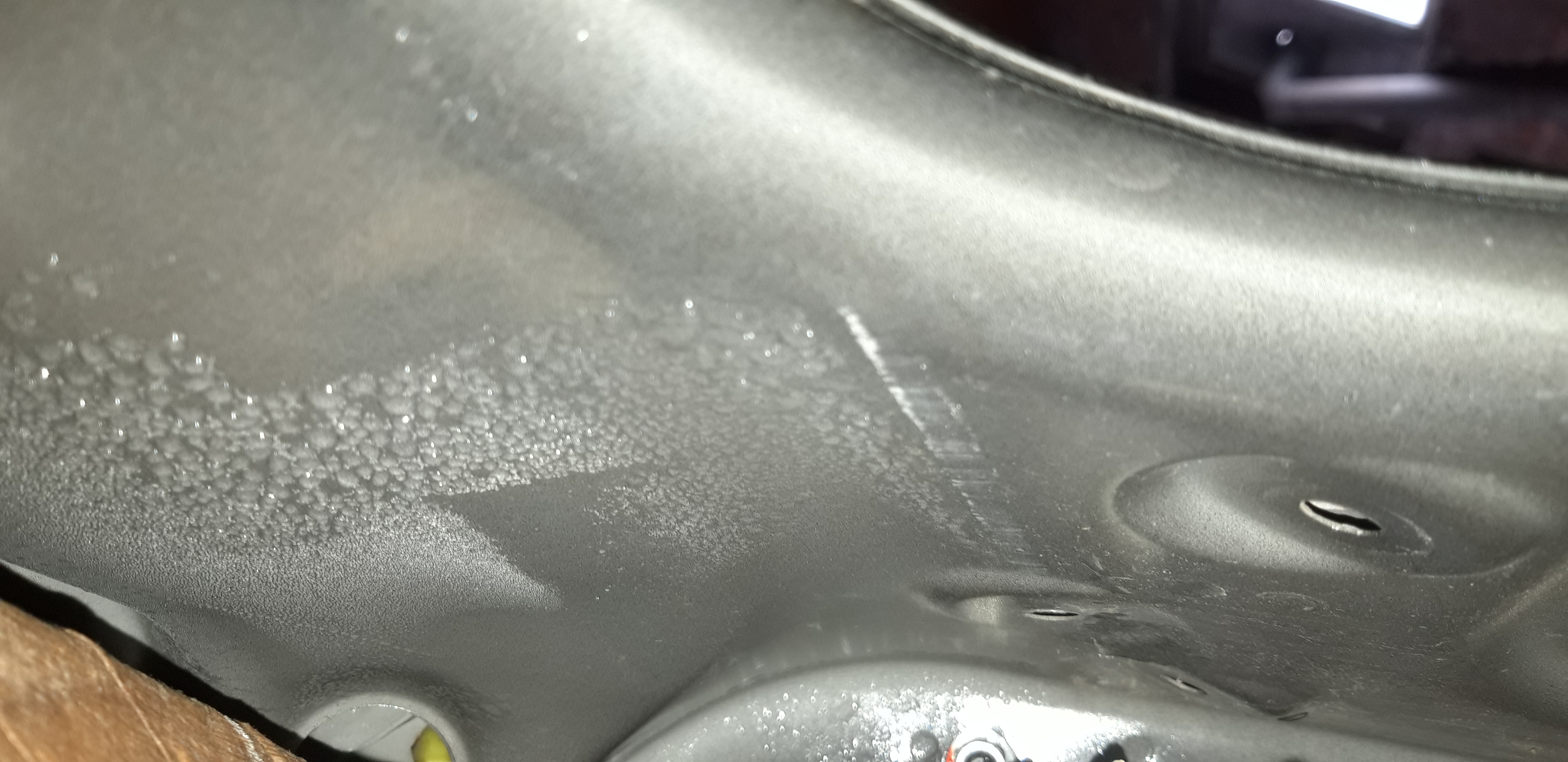

Добрый день.
Прошу помочь советом, кто сталкавался с проблеммо протекания воды в салон авто на стоячей машине?
Авто: Mitsubishi L200 (2008).
На крышу не переворачивали.
Данная проблемма отображена на фото.
Уже давно наблюдается влага в салоне, но месяц назад, после заморозков и резкой оттепели заметно начала поступать вода в салон...
Уже заменил уплотнители дверей (думал, что из-за них вся беда) - ничего не помогло.
Разобрал немного общивку и заметил канденсат (см фото).
После дождя или мойки все под ногами у водителя и пассажира мокрое.
У кого-то есть опыт с данной проблеммой?

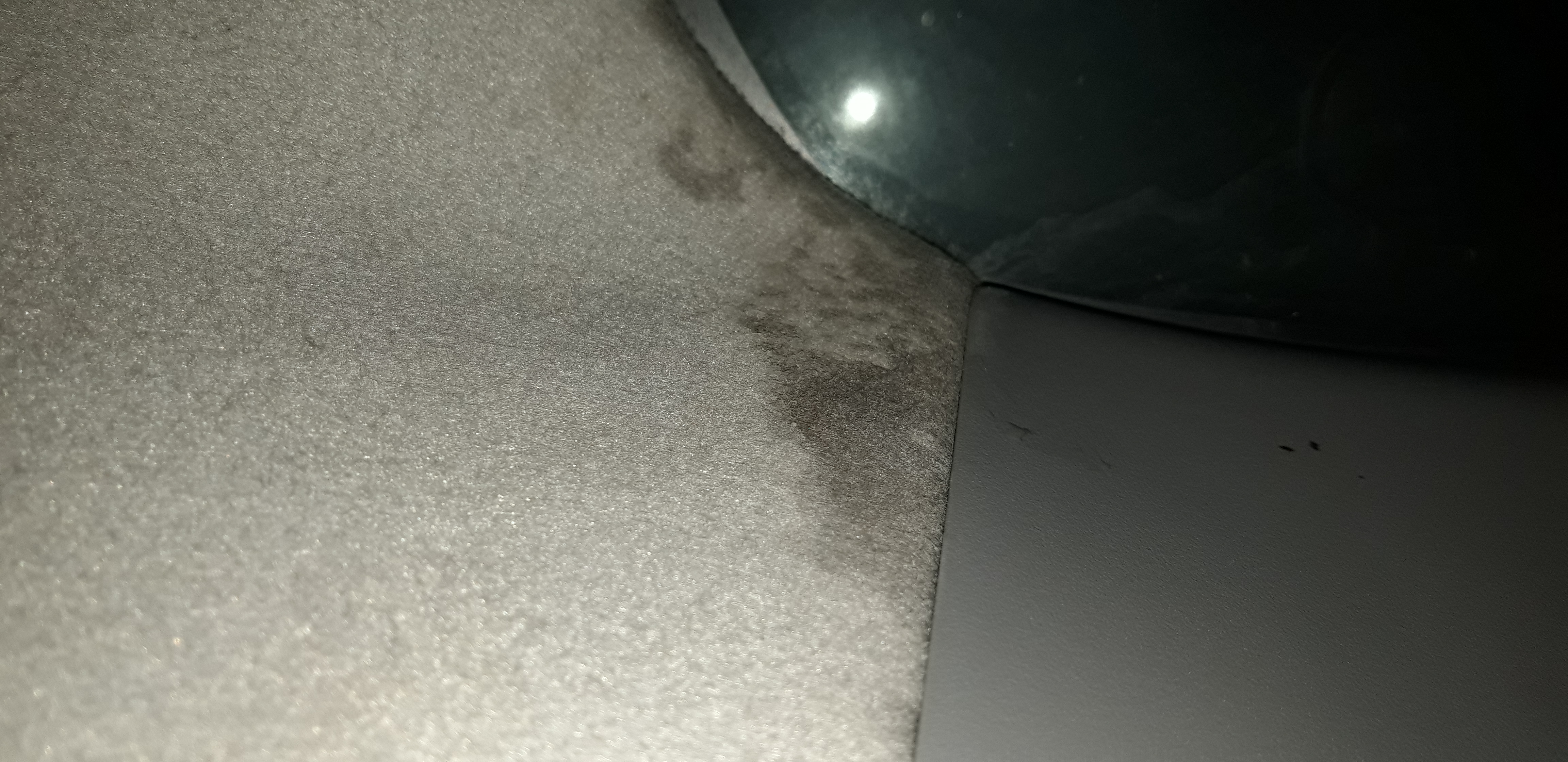

фото 2

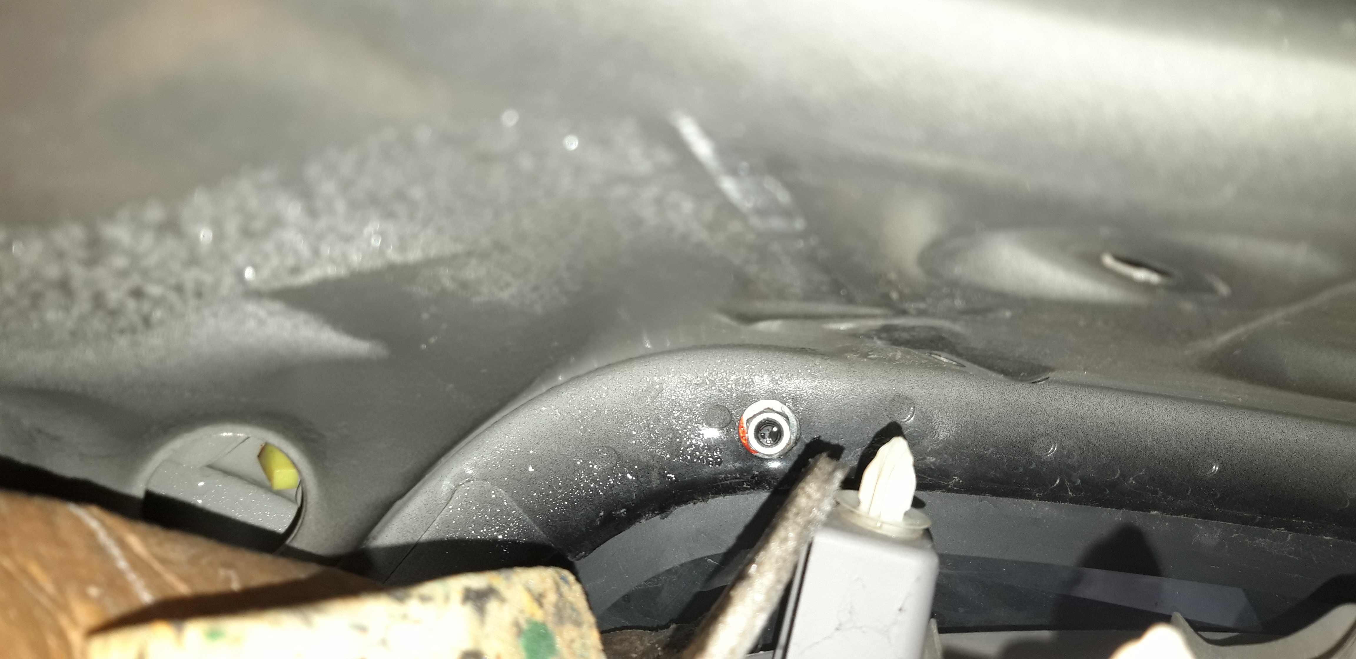

Фото 3

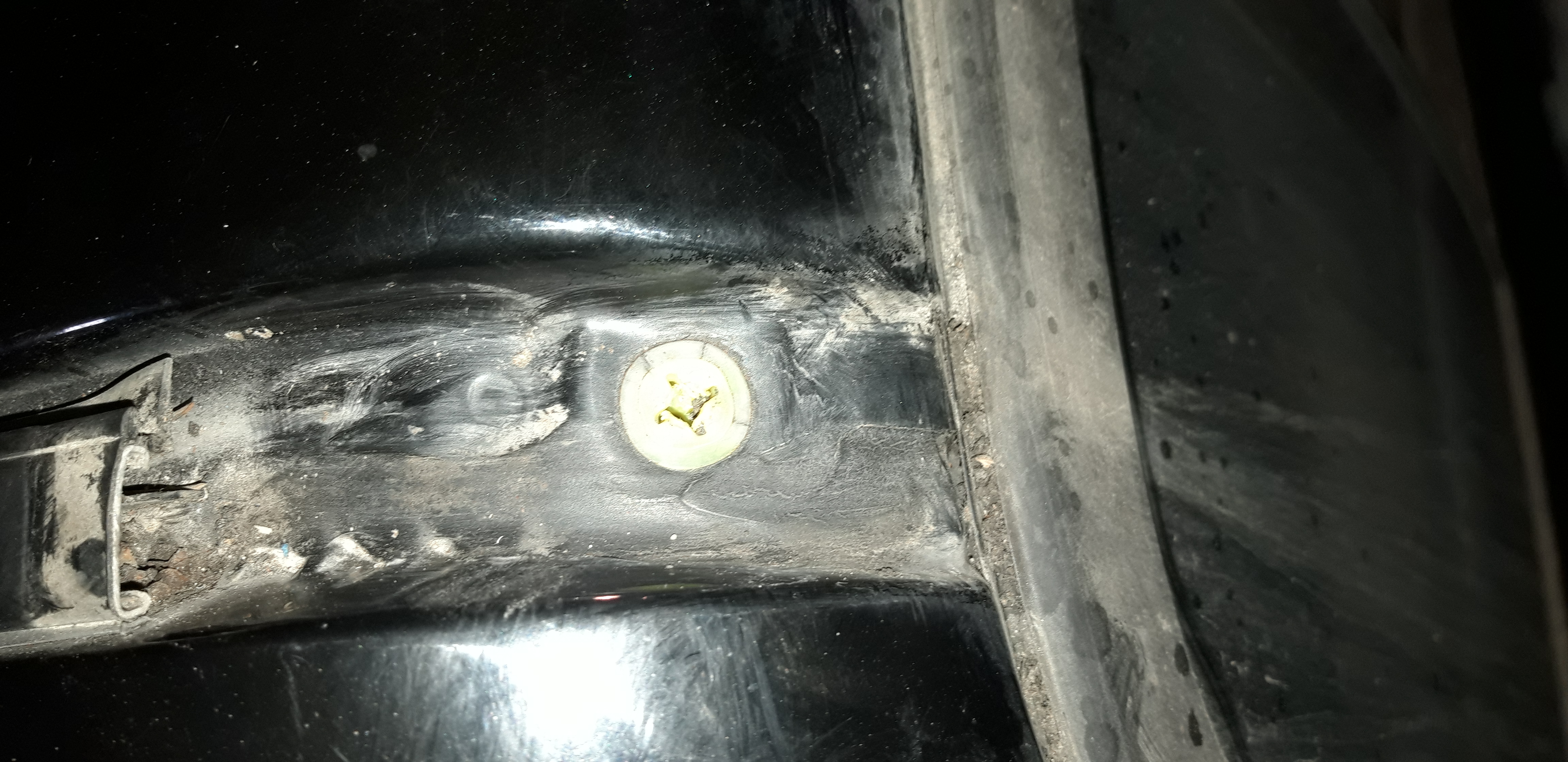

Фото 4

Смотрел, вроде бы, под верхним молдингом нет трещин...
