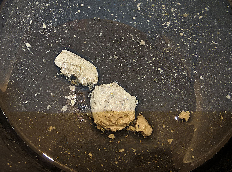

Re: Есть у кого USB эндоскоп для смартфона на 5метров? [Re: bear24]
      13 апреля 2020 в 09:46 Гілками Прикріплені файли (0 завантажити)
bear24 13.04.2020 09:32 пишет:
Якщо трос недопомагає, та є можливість заглушити всі під`єднання, і достатньо місця щоб всунути метрову трубу- можна зробити типу насоса. Довгу палку, на неї намотати тряпку, обмотати ізоляційною стрічкою, скотчом (зробити типу поршня). Трубу вставити з наклоном, наливаєш воду до верху, вставляєш поршень, рухами вперед-назад, з невеликим тиском пробуєш пропхати. Якщо пхати сильно- повипльовує заглушки, потрібно або підпирати чимось, або зафіксувати якимось чином.
дело в том что оно не намертво забито. вода уходила, но очень медленно. стиралка "сливала" сперва в ванную (самая нижняя точка канализации в квартире), а потом в течении некоторого времени оно стекало. тоже самое было если помыть посуду в кухне.
все осложнялось наличием колен под 90 градусов.
короче сегодня опять 2 часа в позе "зю" под ванной с тросиком и какой-то матерью, вынесло на свет божий вот такие куски.
похоже на остатки не растворенного порошка с жиром и мылом.
вот что бывает если стирать сухим порошком на быстрых режимах.
короче тема закрыта (я надеюсь)

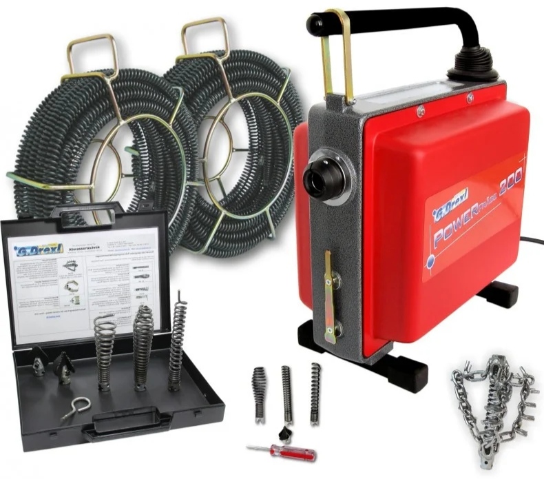

      13 апреля 2020 в 22:59 Гілками Прикріплені файли (0 завантажити)
Я раз в год-полтора стабильно имею забитую канализацию с такими же кусками. Жир с мойки кухонной смешивается с порошком из стиралки-вуаля, имеем серый "пластилин", забивающий слив в колене 90'. Я пробовал своими силами воевать, пару раз вышло. Но вылилось в кучу времени, нервов и запашок ещё тот. Последние 2 раза просто вызываю АСК (аварийная служба канализации). 800-1000 грн, 20 минут времени и чистота-красота на год-полтора. Это я про частный дом, если что. В квартире дешевле ессно
Чистят спец аппаратом, трос вращается, на конце типа спирали и др. насадки. Быстро и пробивает практически любой засор.
Что то типа такой звери:
