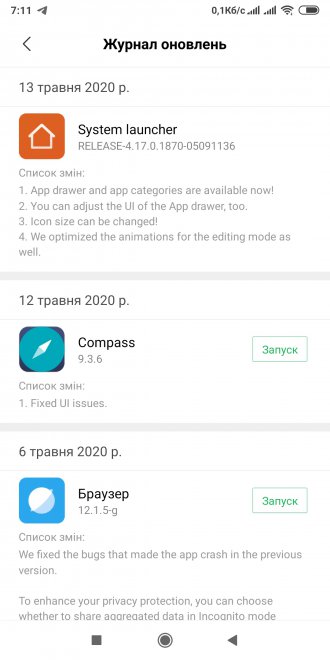

      14 мая 2020 в 09:34 Гілками Прикріплені файли (0 завантажити)
Ось те злощасне оновлення

Мені теж прилетіло на RN5, на початку першої ночі поставив телефон на зарядку і він за хвилину характерно тренькнув про наявність оновлення. Відкрив повідомлення про оновлення вже ранком, але воно відкрило журнал в якому після Компасу 12-го травня нічого не оновлювалося.

судя только по первому пункту усовершенствований, то это более чем просто обновление. т.е. его придется таки ставить со сбросом даты и повторной настройкой всех иконок, предварительно сняв скриншоты их расположения.
приупрочу эту обнову к nand бэкапу.
