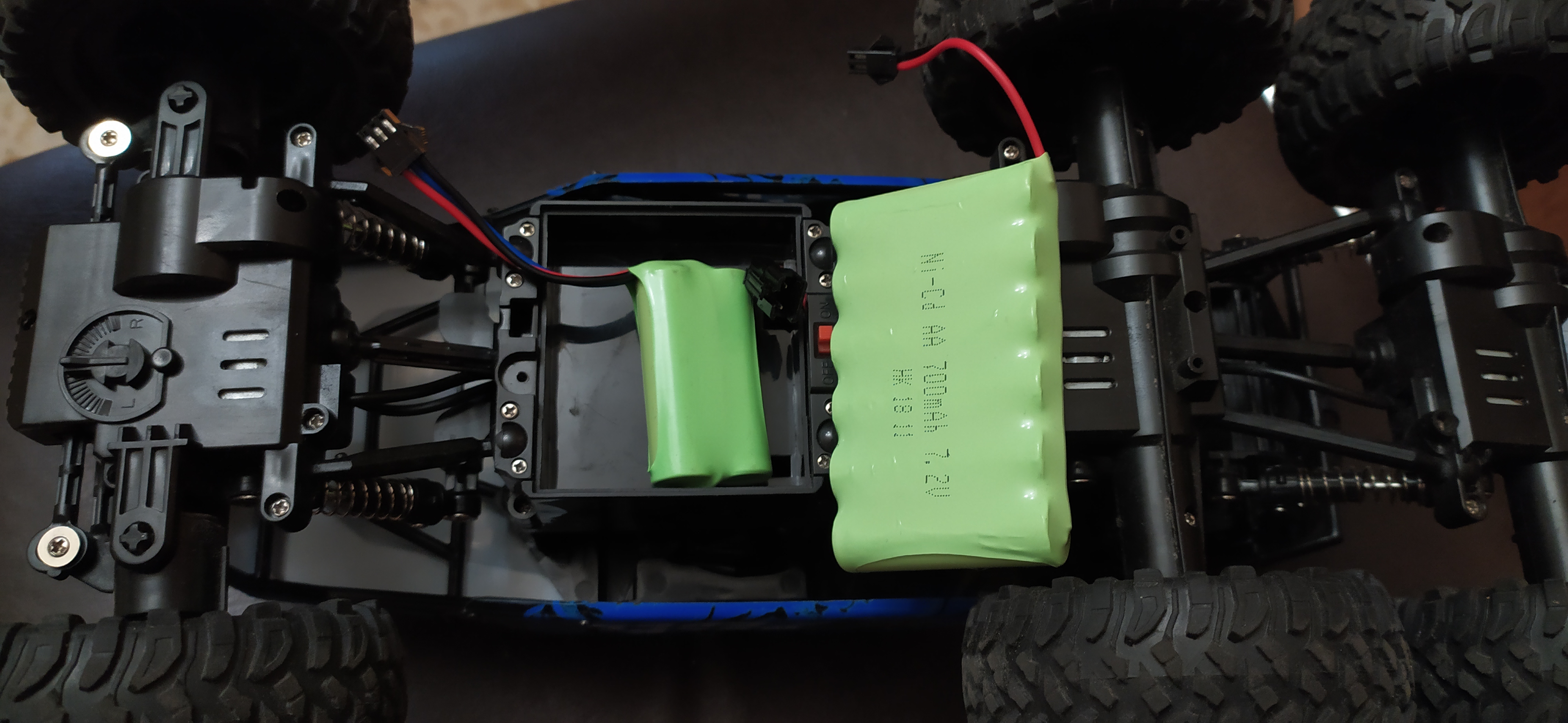

В достаточно новой р/у модели накрылся аккумулятор, после зарядки сразу падает напряжение. В магазине с гарантией отправили к поставщику, который находится в Одессе, поэтому гарантия до одного места.
Нужен такой как на фото

Напевно шукати інтернет-магазини по модельній темі. А ще як варіант - віддати тим, хто перепаковує ноутбучні батареї (навіть тут на форумі є рекламна тема хто цим займається) або батареї шуруповертів, бо схоже що тут 2 стандартних елементи 18650.

По размеру как АА. Насчёт перепаковщиков уже думал, это как запасной вариант)

По размеру как АА
тоді банки не 18650 а 14500

Как раз с этим китайцем сегодня переписывался)) Пытаюсь выяснить размер и ёмкость аккумулятора, а китаец мне - 7.4В, такой как в машине... И кидает мне ссылку на машинку из его магазина. Уже зла не хватает. Про магазин на кардачах в курсе, но сейчас карантин.
П.С. Прислали мне аккумулятор по гарантии... Немного с размером ошиблись

Дві банки правильно зрізати й буде норм, і в відсік поміститься і вдвічі більша ємність..

ну может поможет а нет так взять бокс который от воды защищает и закрепить большой аккум поверх закрепив липучими лентами,делали так когда-то чтоб катать подольше,если конечно место позволяет

Я конечно всё могу понять, но такое
У вас линейки нету?
Померяли длину и ширину, вот вам и размер аккумуляторов.
Ширину делите на два, ибо там два аккумулятора.
Стандартные размеры li-ion аккумуляторов:
18на650, или 14на450.
Есть ещё 26на650(700)
Уже давно можно было сделать, и забыть.
Разрезать изоляцию, померять напряжение, какой из двух сдох, там-же посмотреть ёмкость.
Купить такой же, или два новых, спаять паяльником, и пользоваться.
Работы, вместе с покупкой и доставкой, аж на два дня - максимум.
Ps.
Более чем уверен, что BMS в этой машинке нет, а аккумуляторы с платой защиты.
При полном разряде, и следующие так-же сдохнут, уйдя в защиту.

перепаковал аккумуляторы, поставили 14500 на 800мАч. Ребенок счастлив)

плату защиты поставил ? ... без нее будешь менять как батарейки

плата управления осталась прежней
