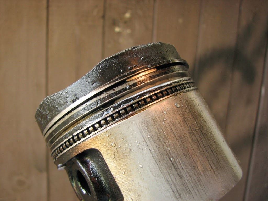

WSX 15.07.2020 17:25 пишет:
Ruukki 10.07.2020 16:23 пишет:
знайшов ще фото
поршня живые были без задиров а вон хон уже ушел.
а тут хон як з заводу... трохи є різниця, нє?

Khimik 16.07.2020 13:13 пишет:
знайшов ще фото
Як з таким поршнем буде працювати мотор(да і в циліндру вже є невеликі задири)

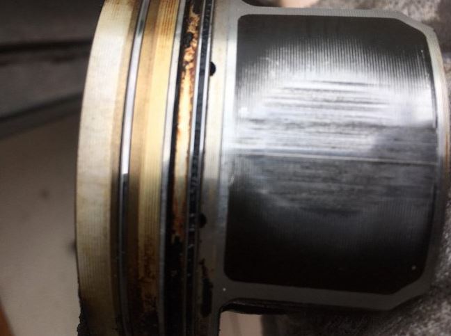

43 года (25 лет за рулем), Львів
Сообщения: 3089
С нами с 26.01.2012
Re: Масложер [Re: WSX]
      17 июля 2020 в 15:36 Гілками Прикріплені файли (0 завантажити)
Нормально. Робоча область, де кільця - не пошкоджена. Не бачу проблеми в потертій юбці.
Ось поршень, який би мав іти під заміну, і то за відсутністю грошей і часу не пішов, а спокійно собі працював
Змінено Khimik (15:42 17/07/2020)
