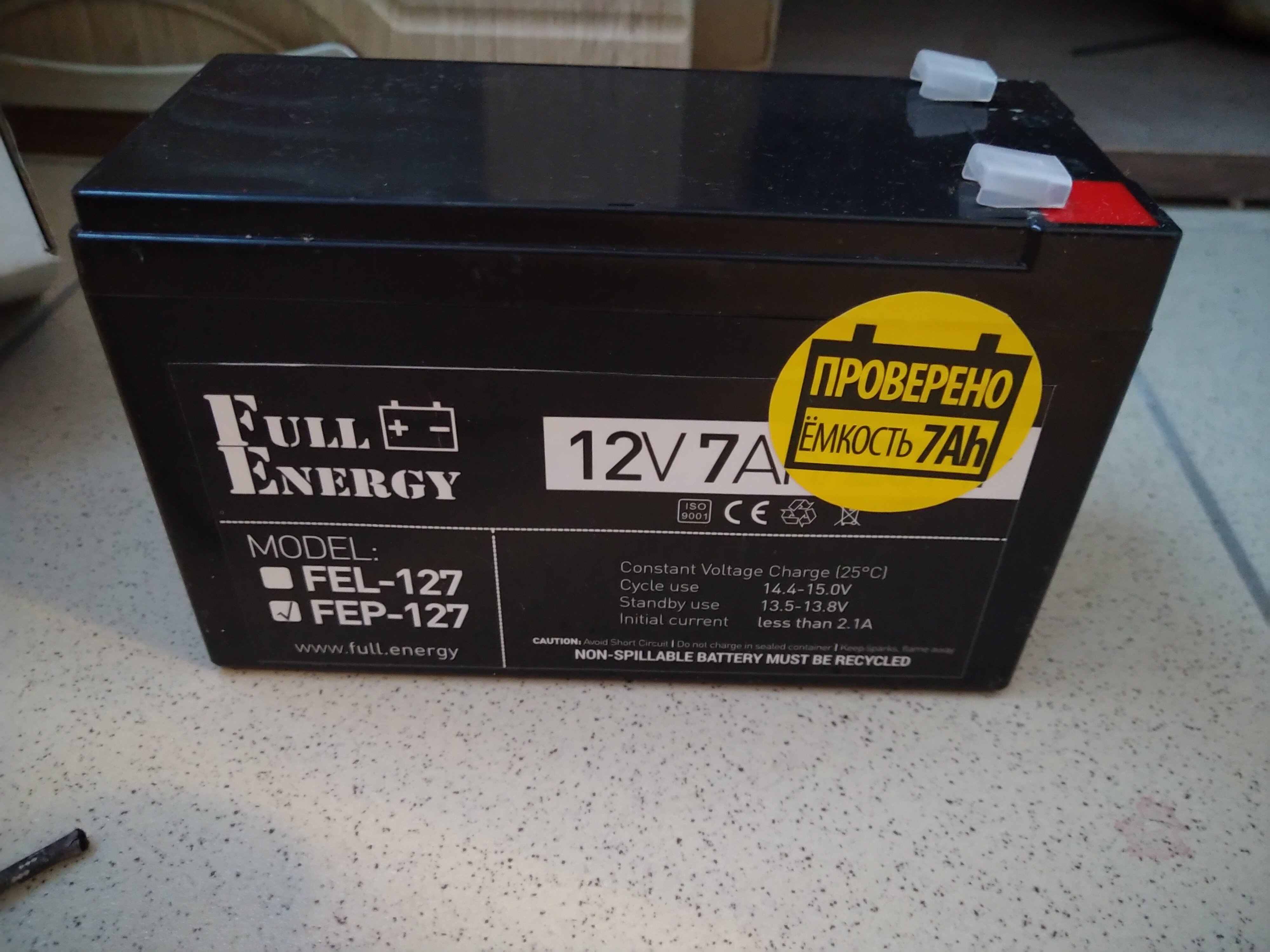

Добрый вечер.
Зарядным для аккумулятора. Ваш кэп.
А если серьёзно. Чем наиболее просто и бюджетно время от времени заряжать такой аккумулятор? Зарядного устройства у меня нет и покупать бы не хотелось.

Від прикурювача авто. Поки їдете - безкоштовно заряджається. Бюджет - лише шнур із штекером, та відповідні конектори.

А что есть? Любой блок питания, от 13,6 В до 14,7 В и током около 1А подойдет, от ноутбука, например. Или купить на алике зарядное за 130 грн, может, и дешевле есть.
Ну или в машине заряжать, как уже предложили

Если заряжать от прикуривателя или БП от ноута, как определить что аккум уже зарядился? что бы не перезарядить(закипятить?) ну и чтобы не недозарядить?

А никак. Просто это был безграмотный совет. Тут-же проблема №2 - зарядный ток в течении времени не должен быть линейным. Ну и до кучи проблема №3 при заряде от АКБ авто - потом дозаряжать АКБ авто на отдельной зарядке или по трассе сотню км навернуть?

Только вручную и косвенно, замером напряжения на батарее, либо просто по времени. Ты же не хочешь нормальную зарядку покупать Если напряжение будет не больше 14,1 В, то кипеть ничего не будет (точнее будет, но ооооочень медленно), ИБП поддерживает постоянно 13,6 В на аккумах, когда они заряжены и они так годами "выкипают". Так что можешь просто на ночь подключить и утром заберешь заряженный.

Совет вроде был про подключение одного аккума к другому без никаких генераторов и контроллеров с использованием "схемы" "в прикуриватель".

1) платка-вольтметр с алиэкспресса за доллар + кнопка + коробочка. Врезать в коробочку вольтметр последовательно с кнопкой, подключить к клеммам, коробочку приклеить к аккуму. Нажал кнопку - увидел напряжение.
Позволит ещё и оценить заряд аккума при эксплуатации.
2) Резистор на 1-2 ома последовательно с прикуривателем. Ограничит ток на старте, обеспечит убывающий ток к финишу.

1) купить зарядное, до 400 грн. Если не подлючать к мертвым аккумам, должно хватить на всю жизнь. Самое лучшее решение проблемы ТС
2) б/у упс за 150 грн. Сам не пробовал заряжать, но думаю, что будут траблы, поскольку УПСы у меня отказывались работать с почти мертвыми упсовыми аккумами.
3) имакс б6. Только если есть в хозяйстве, поскольку дорого и долго.
4) любой советский или китайский маломощный адаптер с переключением напряжения, поставить на 14в. Тоже, только если есть такой в хозяйстве, поскольку долго, и малым током полуубитый аккумулятор не поднять.

Только если БП импульсный. Потому что в адаптере на БЖТ 14В будет только под нагрузкой, а без нагрузки или на малых токах всегда - больше. И зависит от фактического напряжения в розетке.
