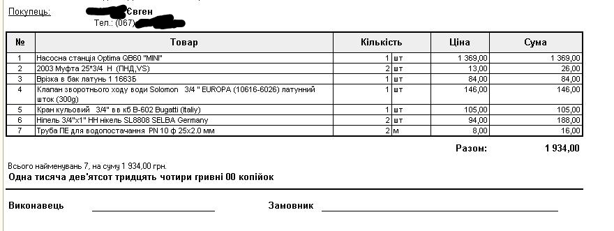

В квітні купував комплект для пральної машини в село.

Назву фірми не пам'ятаю, на вул. Дегтярівська.
Все працює. Теща задоволена.
