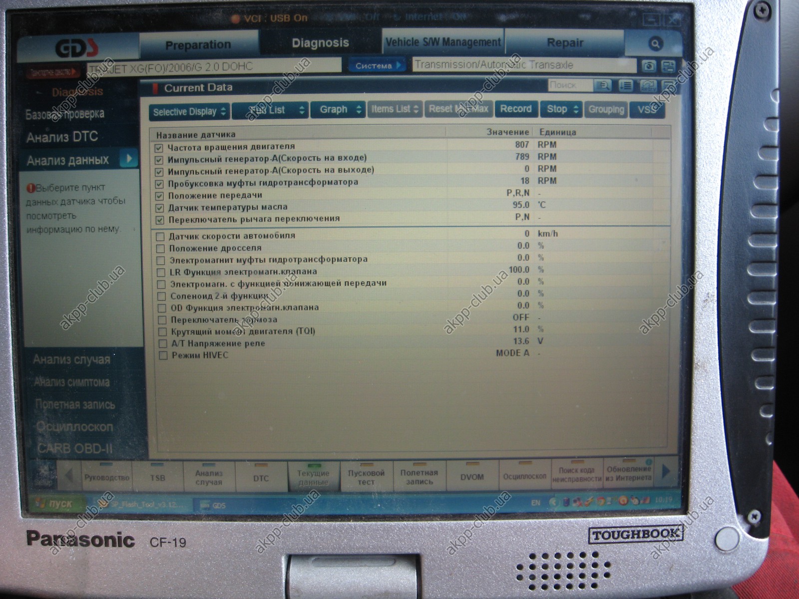

Собственно, случайно как-то в пробке (от нефик делать) подключил вчера ОБДшку. И малость офонарел) Температура АКПП в районе 100 град. Стабильно. В движении до 98 падала. Масло Мобил 3309. Темп. горения - 200 с гачком, понятно, что максимальная, выдерживаемая до кипения, в районе 120 наверное.
На просторах ынтернетов пишут, что рабочая температура АТФки (вообще, не этой конкретно) - 65-85 градусов.
Собственно, вопрос: че делать?
Масло менял 17 000 назад Радиатор за 12 лет относительно целенький. Мож психануть и его в первую очередь поменять или выброшенные деньги зря и вообще, при такой жаре это норма? У кого какие советы/мысли?
АПД: вот че попалось. У чела рабочая на этом масле за 90 градусов... И это норма?

Короче, сегодня катался с ОБДшкой. В движении 84-87, как только пробка - 95-100. Получается, все ок относительно
Утром даже до 85 не нагревается. Не успевает. А вечером просто маршрут другой, пробки присутствуют побольше

Двиг нормально. На 93 включаются вентиляторы и до 87-88 охлаждают и так постоянно, если без кондишена. Если с кондишеном - 90 мах. Коробас с кондишеном тож температуру выше 95 не подымал
Сегодня, по ходу, вышел на следующий уровень: при резком ускорении (надо было, поворот провтыкал) в районе заднего редуктора/подвески был удар. Показалось вроде некислый такой. И даже поствибрация вроде была по правую сторону...Аж [*****] осадило по ощущениям. Или просто не ожидал такого поворота.
По ходу, все же надо проверить кардан/редуктор/полуоси или вообще хоть что-то. Чисто для успокоения
На стоянке пробовал повторить подвиг с резким ускорением. Тишина. Передачи переключаются норм. Короче хз. А ну ка владельцы пп, которые сталкивались с ремонтом/заменой кардана/редуктора отзовитесь о симптомах и как проверить? Есть такие?
Завтра на дачу собрался, чет теперь приуныл Буду утром искать как минимум подъемник
