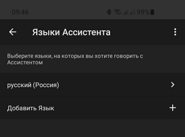

      24 июня 2020 в 09:47 Гілками Прикріплені файли (0 завантажити)
codex 24.06.2020 06:46 пишет:
За Телеграм не знаю, но на рунглише оно обычно говорит, если в настройках поиска Google Assistant стоят два языка. А без двух языков не удобно другие вещи делать.
тоже так думал. Пробовал. Удалил малейшие намеки на другие языки, оставил только один в этом месте. Экспериментировал даже если выбирать "русский (Украина)" или "русский (Россия)".
Не помогло.
Змінено AL® (09:48 24/06/2020)

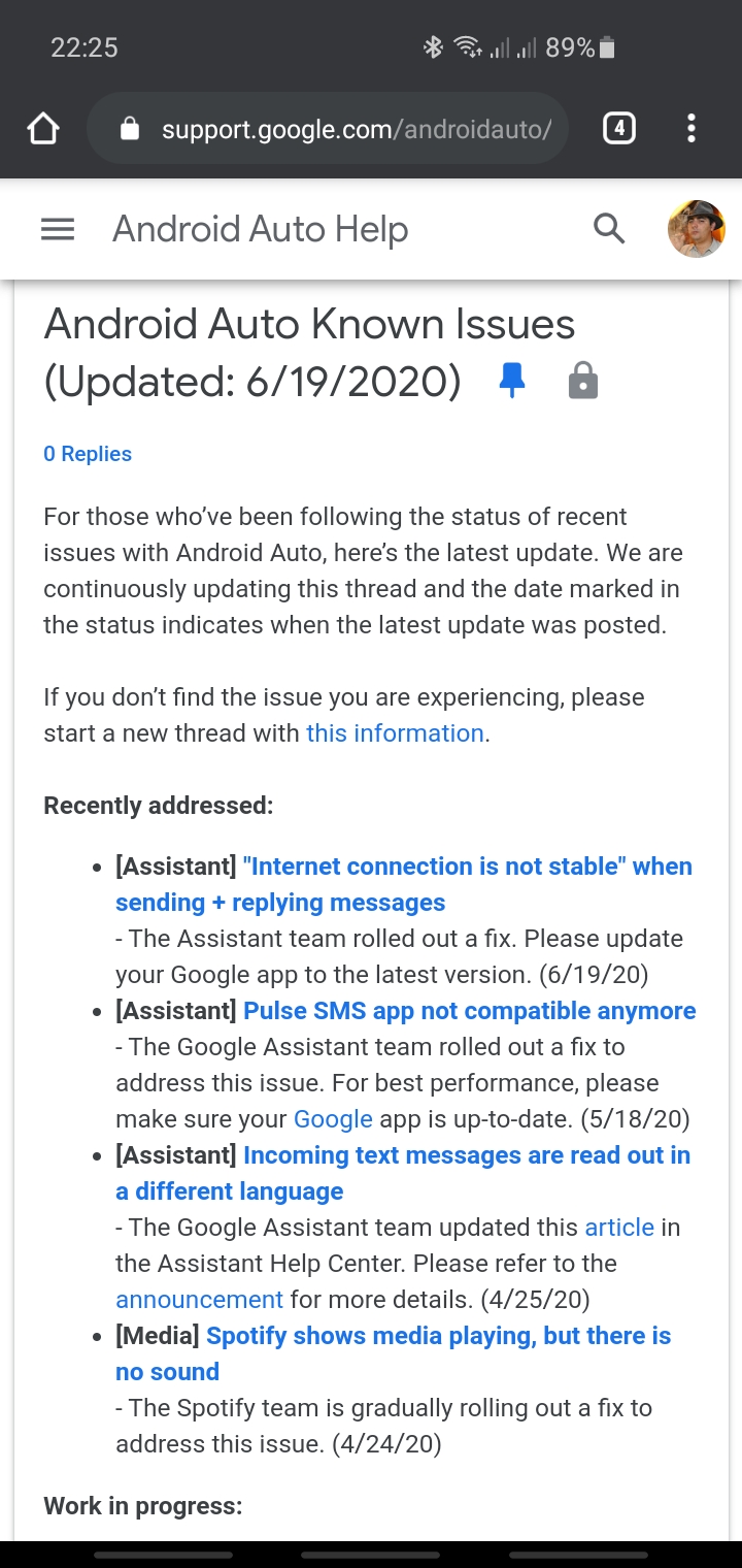

      27 июня 2020 в 22:27 Гілками Прикріплені файли (0 завантажити)
Рубан 23.06.2020 23:19 пишет:
Ситроен?
Таки не Ситроен.
Известная проблема, утверждают, что пофиксили:
https://support.google.com/androidauto/thread/2475001?hl=en
Таки не Ситроен.Известная проблема, утверждают, что пофиксили:https://support
