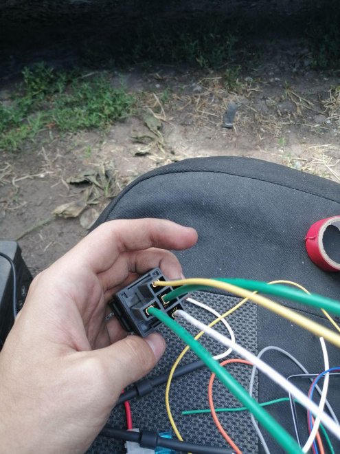

Все провода подключены,кроме проводов к механизмам в дверях(которые закрывают/открывают замок)
Сигнализация:Tiger Standard
Осталось 6 проводов,как раскинуть,не понятно
Пробовал по 2 каждого цвета, что только не пробовал, но так и не вышло(
На фото провода которые не подключены
Все провода подключены,кроме проводов к механизмам в дверях(которые закрывают/открывают замок)Сигнализация:Tiger StandardОсталось 6 проводов,как раскинуть,не понятноПробовал по 2 каждого цвета, что только не пробовал, но так и не вышло(На фото провода которые не подключены

так же есть Реле
так же есть Реле

Ну я тоже не сразу в перевод вьехал
ЗАГ - общий СОМ
НЗ - нормальнозамкнутый NC
В зависимости от типа замка надо подключит ЗАГ и НЗ(или НР)
Властелин 12ти Вольт ***
59 лет, Киев
Сообщения: 14309
С нами с 21.02.2003
Re: Помогите в установке Tiger standard [Re: KonesoN]
      20 июля 2020 в 18:21 Гілками
замки значит дополнительно установленные?
тогда 2 НЗ - на массу
2 НР - на плюс через предохранитель ампер 10
2 ЗАГ - к замкам

Спасибо огромное,все вышло)
