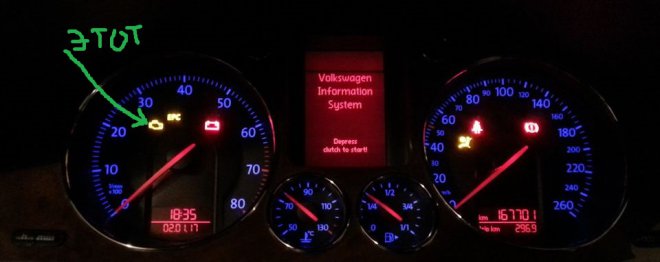

Причем после ннн-го заглоха (5 раз за 650 км) загорелась ошибка : выпускная система двигателя.

Что значит ошибка «выпускная система двигателя»? Как прочитал?

      4 августа 2020 в 11:45 Гілками Прикріплені файли (0 завантажити)
kraev 03.08.2020 22:40 пишет:
THOR 03.08.2020 21:48 пишет:
Проблема осталась
На диагностику смогу отогнать где-то аж через 5-6 дн
Может катализатору кранты
После 5 раза (заглох на скорости) загорелась (см рис).
И не тухнет больше
После 5 раза (заглох на скорости) загорелась (см рис).И не тухнет больше

THOR 04.08.2020 11:45 пишет:
Проблема осталась
И не тухнет больше
З.Ы. Фото из инета. Других ошибок на панели нет. Вася, думаю, покажет при тестировании еще что-то..
