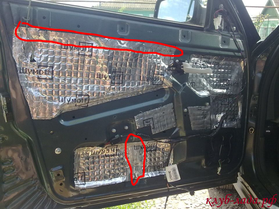

San40S 17.09.2020 02:08 пишет:
Подіуми, наче вирізані лобзиком на коліні, а скрутка, скрутка дротів, - блііін зупиніть хтось кров з очей
Болти здорожчають інсталяцію? Серйозно???? На скільки?? Ну не гіпсокартонні ж саморізи, йолки ж палки.
ІМХО, профі роблять будь-яку роботу (і бюджетну і преміум), як має бути. А ліпаки ліплять, що там, що там
+ еще и вибру не укатали как нужно...вообщем ох и ах
вот как должны эти квадраты выглядеть при нормально укатке...
+ еще и вибру не укатали как нужно.вообщем ох и ах вот как должны эти квадраты выглядеть при нормально укатке
шумоизолятор ***
Сообщения: 19880
С нами с 06.07.2001
Re: Беда после ШВИ дверей и замены акустики [Re: Евгений Задорожный]
      18 сентября 2020 в 10:00 Гілками
Евгений Задорожный 17.09.2020 10:11 пишет:
штампы на фольге у "Шумофф" после закатки должны частично сохранять толщину. Производитель заявляет, что так лучше эффект (ну т.е. вкатывать ребра в "блин" нельзя - как минимум, для материалов с однородной мастикой-основой). Мы ему верим. Да и это кажется логичным.

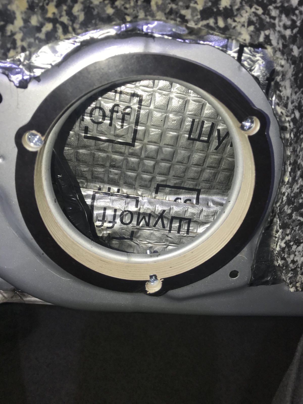

Это не подиумы, а проставки - их действительно вырезают лобзиком из фанеры по месту. Потому что машины очень разные, размеры динамиков (даже "стандартных") тоже отличаются (это и толщины проставок касается) - для каждого автомобиля заказывать "станок" не получается.
Удорожают не за счет стоимости болтов - тратится вдвое+ больше времени на установку мидбасов/коаксиалов.
А со скруткой что не так? Не пропаяна серебром? Свою функцию (понятно, что место скрутки было замотано изолентой - вообще, расчет на возможность демонтажа акустики в любой момент и, соответственно, возврат стоковой, потому и разъем сохраняем) скрутка, несмотря на воду в двери (данный автомобиль этим грешит - несколько раз владельцы говорили о том, что из-под карты при стоковом состоянии дверей вода даже в салон попадала), нормально работала и работала бы дальше.

axon 16.09.2020 17:17 пишет:
ладно по варварски гипсокартонными саморезами прикрутили - но саморезы для дерева млин, есть же для металла
на эту тему даже дискуссия с персоналом состоялась по факту публикации, так сказать, но к единому мнению не пришли. Закупили еще разных саморезов (в т.ч. и из "нержавейки" по металлу) - вот пробуем теперь

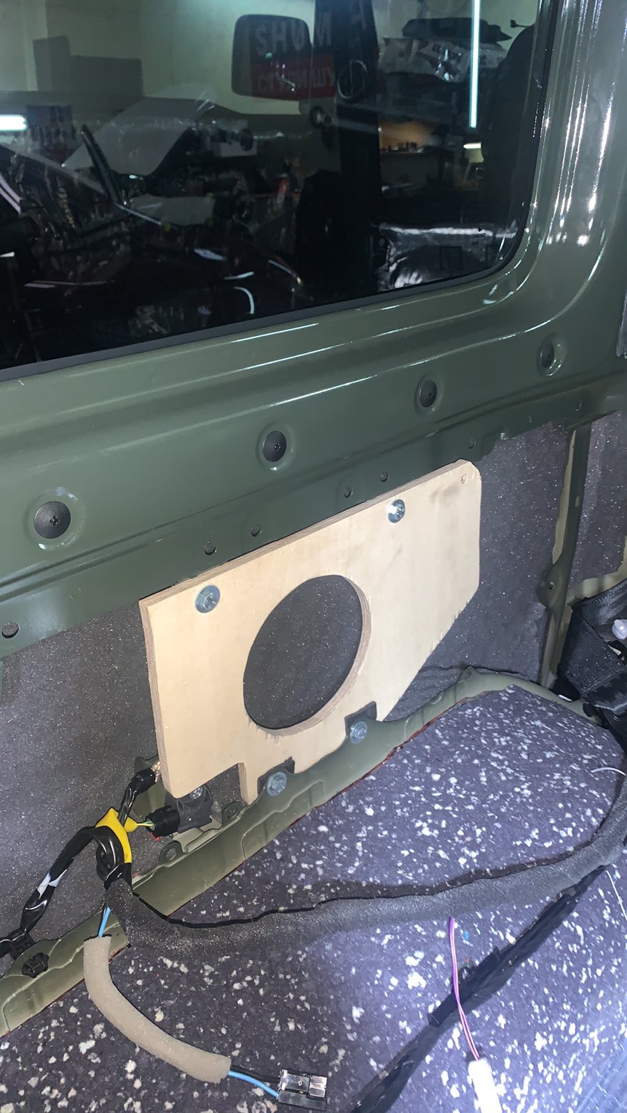

Там, где легко использовать болты, конечно, без них не обходится (новый Сузуки Джимни)
