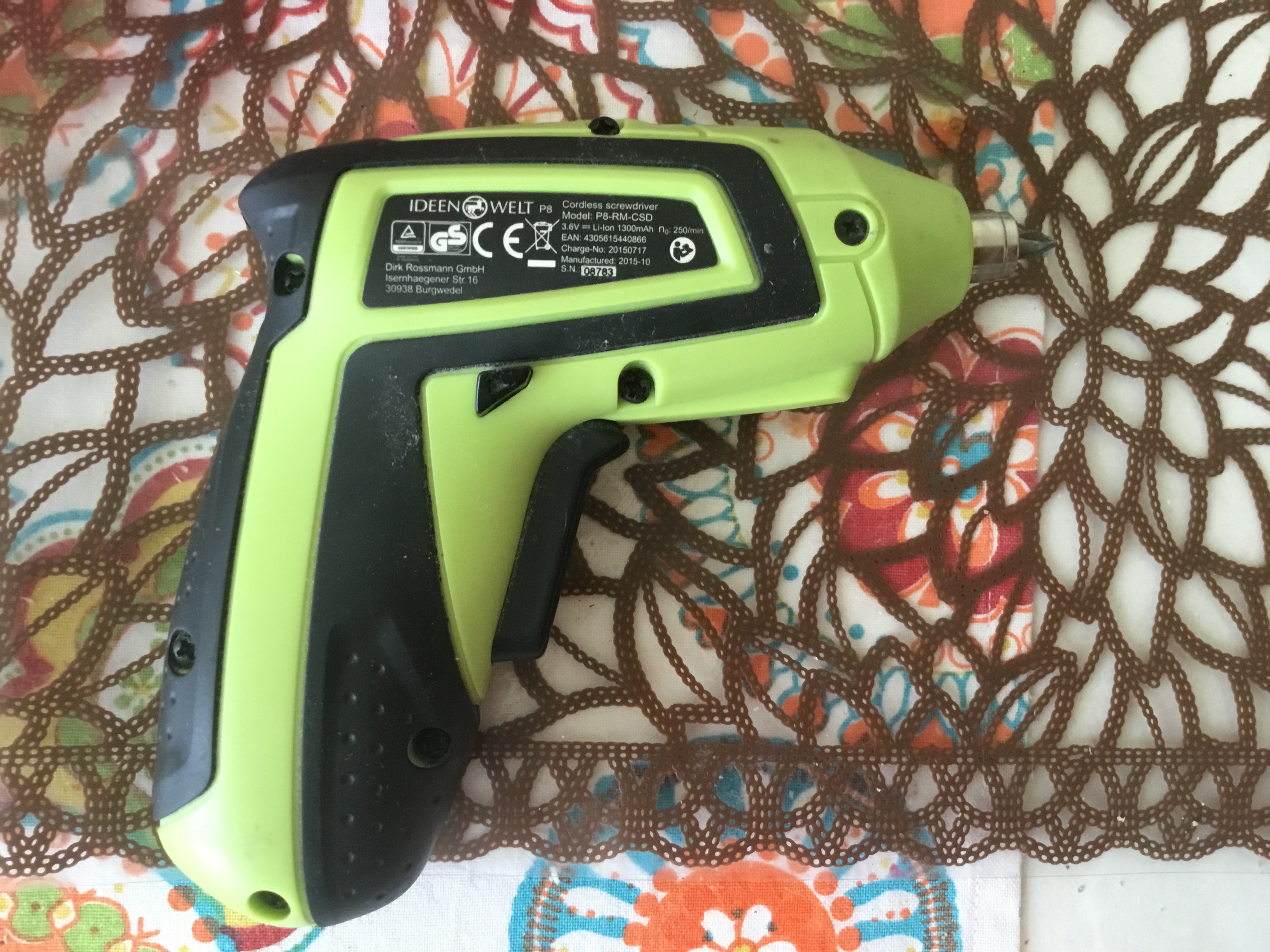

      2 сентября 2020 в 12:02 Гілками Прикріплені файли (0 завантажити)
Порадити можу з власного досвіду лише DeWALT, натрапив ще колись на нього під акцію розпродажу магазину Практикер, але нажаль сьогодні його ціна в половину + більша.
Колись в Німеччині натрапив на таку з першого погляду «дурницю» за 10 євро з набором сверл та насадок, але ж нею вже в дрібному ремонті по квартирі, машинах роблено перероблено. Але слабенький, слід дозатягувати в певних випадках вручну. Коли трапиться на очі щось подібне, радив би кожному.
Порадити можу з власного досвіду лише DeWALT, натрапив ще колись на нього під акцію розпродажу магазину Практикер, але нажаль сьогодні його ціна в половину + більша. Колись в Німеччині натрапив на таку з першого погляду «дурницю» за 10 євро з набором сверл та насадок, але ж нею вже в дрібному ремонті по квартирі, машинах роблено перероблено
