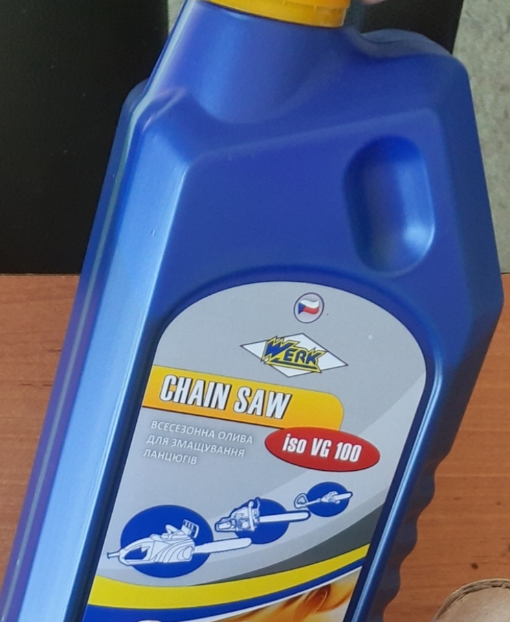

Взял электропилу (чтобы не дышать выхлопными газами) с 450мм шиной
ЛАНЦЮГОВА ПИЛА BLACK&DECKER CS2245
Потужний двигун з споживанням електрики 2200 Вт дає високу продуктивність (швидкість ланцюга 13.5 м/сек, коли у старих моделей вона не перевищувала 9,5 м/сек). Велика шина до 45 см вирішить більшість завдань Do It Yourself, що виникають у користувача. Пила забезпечить швидкий і акуратний різ як по вологій, так і по сухій деревині. Система безключової підтяжки ланцюга. Інтегрована автоматична система подачі масла при роботі зменшить зношення ланцюга і полегшить роботу. Підвищена ємність бака (150 мл) і вікно для перегляду дадуть можливість мінімізувати витрату масла і заощадити час. Система «АВТОСТОП» дозволяє за допомогою спеціальної захисної рукоятки моментально (менше 0,15 сек) зупинити рух ланцюга при відкиданні інструменту в сторону того, що працює. У нових моделях вперше використана система «антивибрация».
Потужність, Вт 2200
Довжина шини 450 мм
Швидкість обертання ланцюга 13.5 м/с
Крок ланцюга, дюйм 3/8
Двигун Щітковий
Обсяг масляного бака, л 0.15
Особливості Блокування кнопки увімкнення
Автоматичне змащення ланцюга
Гальмо ланцюга
Кількість ланок ланцюга: 62
Паз шини: 1.3 мм
Тип двигуна
Електричний
Вага, кг 5.66
В комплекте масло не шло, поэтому купил масло на натуральной растительной основе ( масло разлагается в почве, не причиняя вреда грунту)
Запасную цепь предварительно выбрал такую: Oregon 20LPX072E 0.325", но надо уточнять т.к.
шаг запасной цепи 0,375=3/8 дюйма и 0,325 дюйма ( ??? ),
количество звеньев (62 и 72) ???
длина шины соответствует 45см = 45см
Взял электропилу (чтобы не дышать выхлопными газами) с 450мм шинойЛАНЦЮГОВА ПИЛА BLACK&DECKER CS2245В комплекте масло не шло, поэтому купил масло на натуральной растительной основе  ( масло разлагается в почве, не причиняя вреда грунту)Запасную цепь предварительно выбрал такую: Oregon 20LPX072E 0.325", но надо уточнять т

Aleks777. 21.07.2021 11:32 пишет:
Потужність, Вт 2200
Довжина шини 450 мм
Двигун Щітковий
Гальмо ланцюга
Паз шини: 1.3 мм
Тип двигуна
Електричний
Вага, кг 5.66
Запасная цепь не подойдет не по одному из параметров. Вам предложили стандартную
цепь для китайских бензопил. А у вас не стандарт.
Кодировка Вашей цепи по производителям:
STIHL: 63PS62 или 63PM62
OREGON: 91VXL062 или 91P062
Можно купить комплектом шину +цепь короче на 5 см и перейти на людский стандарт

мотор_партс 23.07.2021 10:22 пишет:
Большушее спасибо ув. мотор_партс.
p.s. запасная цепь про которую я писал "высветилась" на сайте как товар, который часто покупают с данной электропилой
