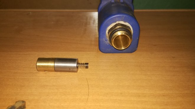

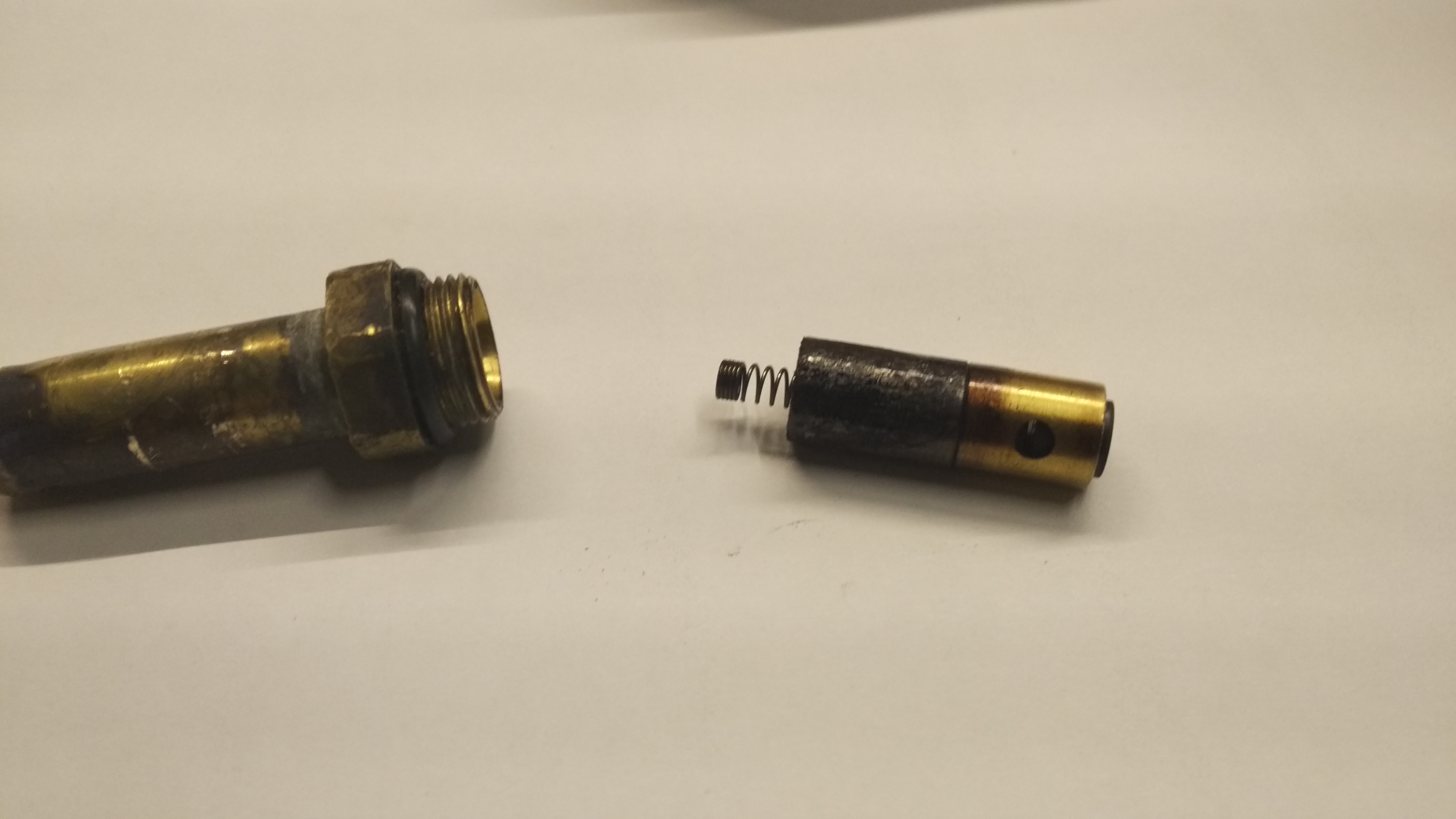

На днях тоже снял почистить клапан в Аляске своей, залип тоже, заправляюсь всегда на брсм, иногда могу на авантаже на 100 грн налить чтоб дотянуть до брома. Фото клапана до и после чистки.

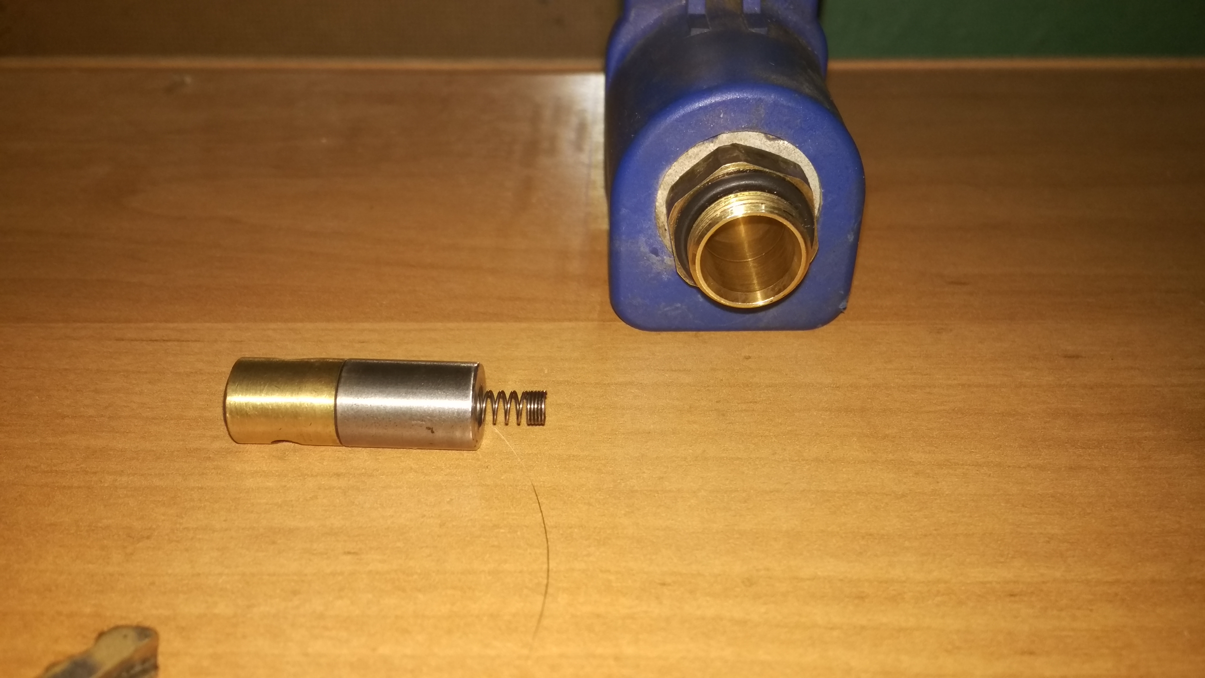

      4 сентября 2020 в 23:14 Гілками Прикріплені файли (0 завантажити)
Вот уже после тщательной чистки.
