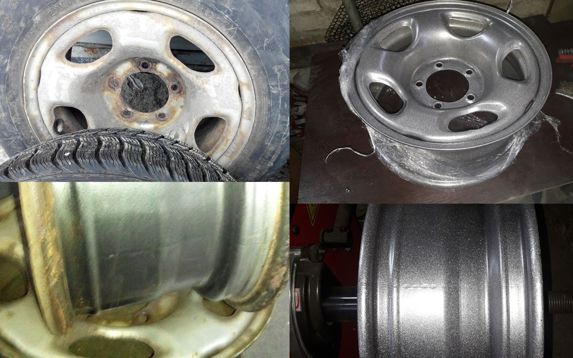

      26 августа 2020 в 09:26 Гілками Прикріплені файли (0 завантажити)
Спасибо за поправку.
У меня без меди Его в простонародье "никелем" и называют. Я пытался как проще написать.
Но вопрос не в этом. Мы выяснили что у ТС-а краска.
А краска - красится без проблем.
Вот себе делал:
Спасибо за поправку.У меня без меди  Его в простонародье "никелем" и называют
Змінено kkk_GAZ240 (09:28 26/08/2020)

Выше фотка на железе.
Аналогично ( я просто не фотал уставший был) на 10 дней были Витара, Тундра, Армада
Все перекрасились нормально. Но я отдаю на завод, а не в мелкие мастерские.
ПС: по срокам в среднем 3 дня
Змінено kkk_GAZ240 (14:30 28/08/2020)
