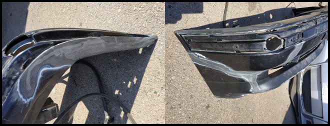

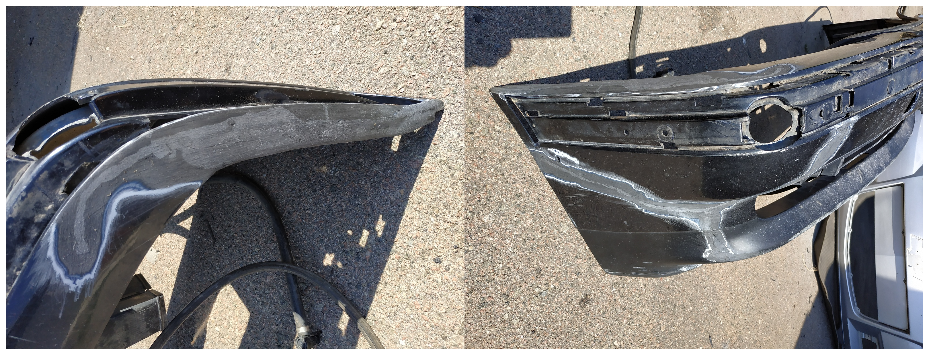

Приветствую всех форумчан! Немного разгрузился с работой, и могу предложить свои услуги по сварке и рихтовке бамперов тем, кто в этом нуждается. Варю я пластиковыми “электродами” и практически никогда не использую никаких армирующих сеток. Причем прочность соединения от этого, только выигрывает, так как не перепаливается материал бампера в месте вживления сетки.
Сразу хочу предупредить, что работаю я в основном с достаточно серьезными повреждениями, и после такой работы наверняка понадобится частичное, а возможно и полное восстановление лакокрасочного покрытия и к этому нужно быть готовым. Почему так происходит я более или менее подробно описал в соседней ветке по ремонту бампера. Хотя кронштейны крепления бампера и всяческие ушки вполне варятся и без повреждения краски.
И конечно, сваривать и восстанавливать можно, за небольшим исключением, любые пластиковые детали: корпуса воздушных фильтров и зеркал заднего вида, кронштейны крепления фар, пластиковые “телевизоры” ,обтекатели мотороллеров и мотоциклов и т.д. Важно только правильно подобрать материал “электродов”.
В качестве иллюстрации своей работы, прилагаю фото одного из восстановленных не так давно бамперов. Как видим, повреждение не слишком большое, но конкретное и при этом отсутствуют фрагменты правого верхнего уголка бампера. Пришлось вваривать кусочки от донора, и они туда очень даже неплохо вписались.

Приветствую всех форумчан. Немного разгрузился с работой, и могу предложить свои услуги по сварке и рихтовке бамперов тем, кто в этом нуждается

И еще фото того, как выглядит бампер после ремонта.

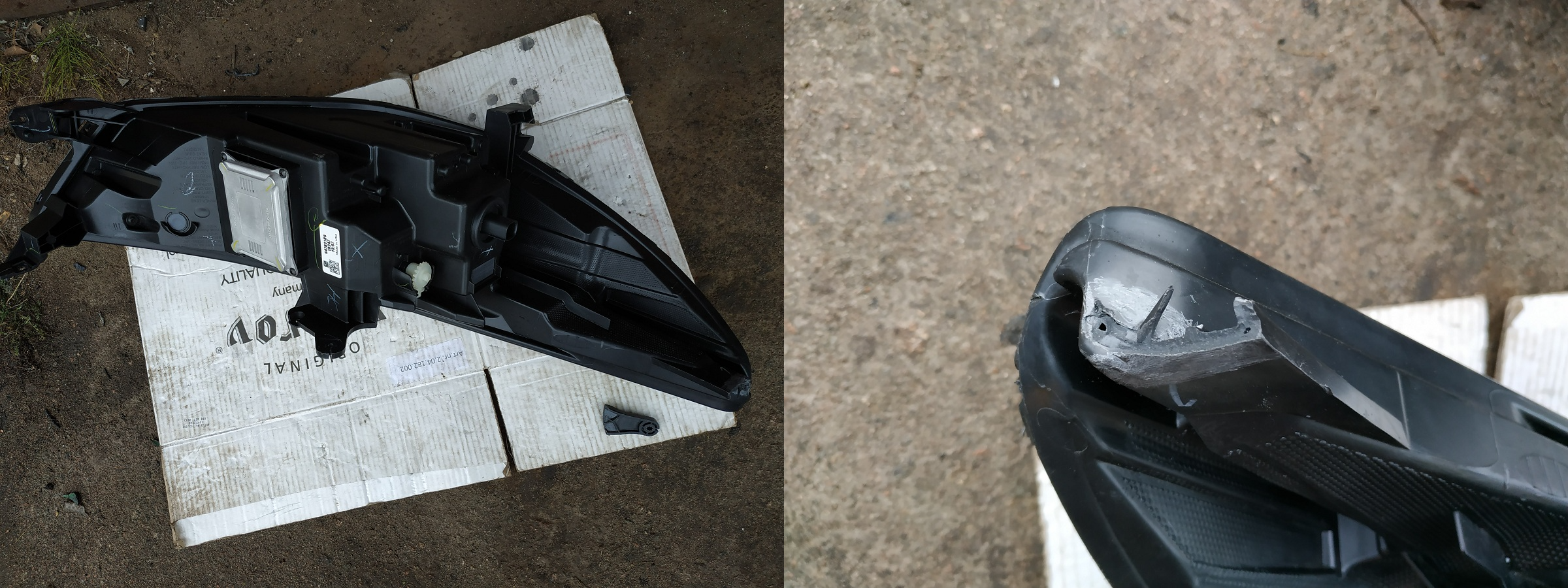

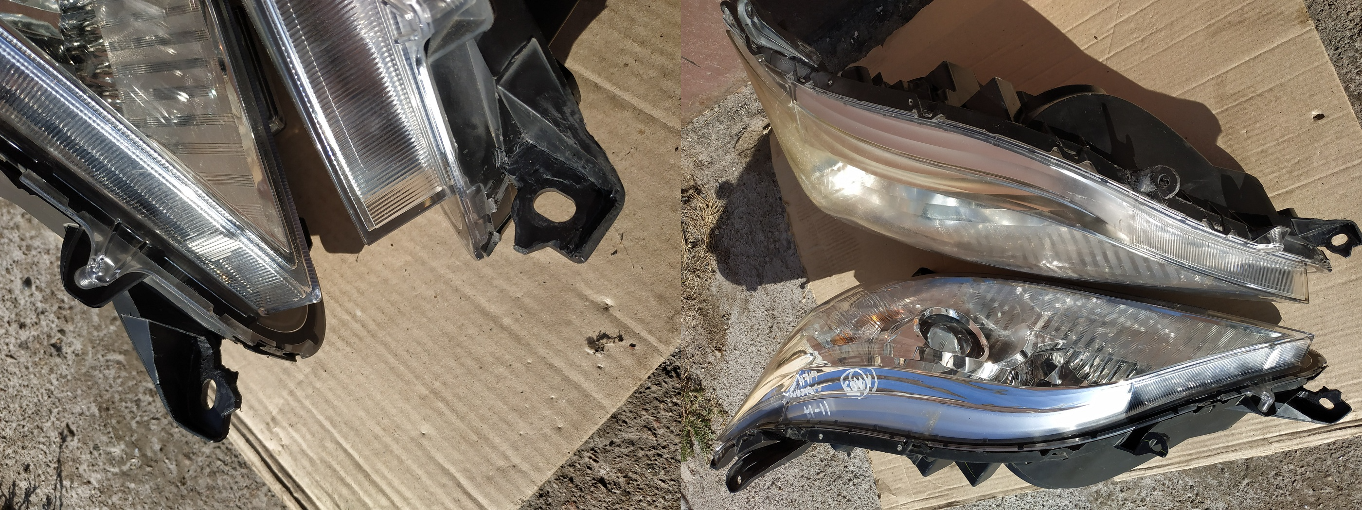

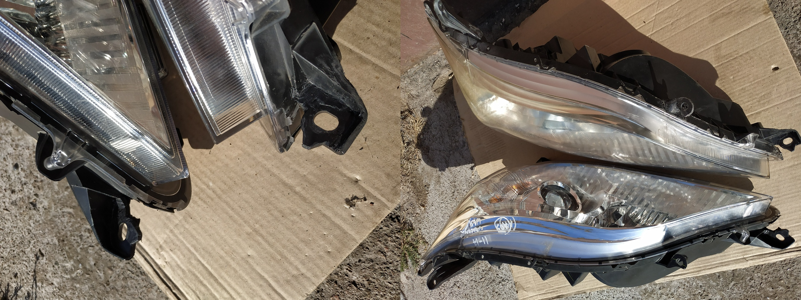

Еще информация вдогонку, которую я упустил или не смог озвучить сразу в разговоре по телефону с потенциальными клиентами.
Первое и самое главное. Если везете что-либо разбитое на ремонт, старайтесь собрать все, до самых маленьких кусочков. А еще лучше, если есть какой-нибудь кусок аналогичного пластика от донора. Иногда материал бывает настолько раритетным, что очень трудно подобрать для сварки подходящий “электрод” и приходится варить этими самыми кусочками.
С бамперами проще, там материал в основном однородный. А вот например в фарах прибывшей из Америки Тойоты Сиенны 2013г, в составе указано аж шесть различных видов пластмасс. Пришлось потом одну из разбитых родных фар использовать в качестве донора.
Кстати, зная, что родные фары в машине полностью разбиты, человек заказал их там же в Америке отдельно. Но тот, кто выполнял этот заказ, прислал эти фары с отбитыми ушками кронштейнов крепления. Потом выяснилось, что это не такая уж редкость, высылать из Америки детали, мягко говоря, не совсем в кондиции. Еще повезло, что эти ушки крепления вкинули в коробку, причем, только одно из них оказалось именно от одной из присланных фар. А повторная доставка занимает около двух месяцев. Вот такая информация к размышлению…
И относительно сотрудничества с СТО, которые работают с американскими авто. Я обдумал ваше предложение и в случае необходимости, периодически смогу подъезжать и забирать у вас несколько бамперов, фар и еще какого-либо пластика на ремонт. Главное, чтобы это был объем работы, ну и расстояние, в пределах разумного.
Только прошу, не выбрасывайте ничего из разбитого пластика. 90% того, что кажется вам полными дровами, можно попробовать еще восстановить, в крайнем случае, использовать как донора. Особенно это касается редких и дорогих запчастей.
P.S. На фото я показал, в каком виде приехали упомянутые выше фары. И как они должны были выглядеть с целыми кронштейнами крепления. Но это уже только после ремонта.

И после ремонта или как фары должны были выглядеть изначально.

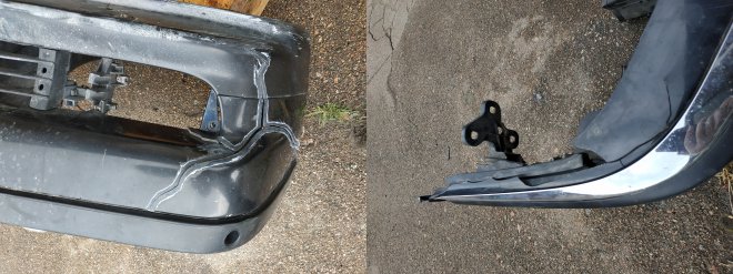

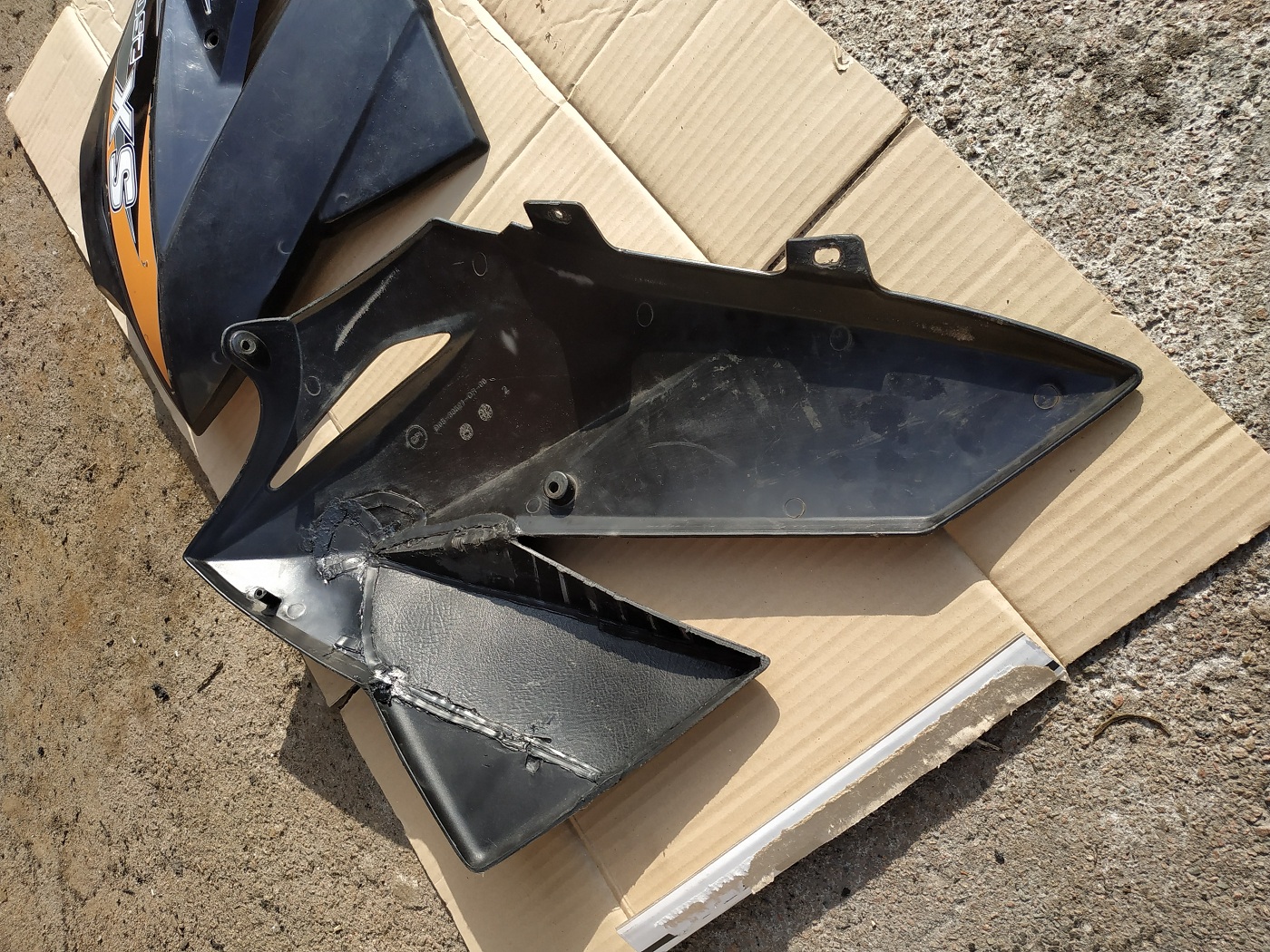

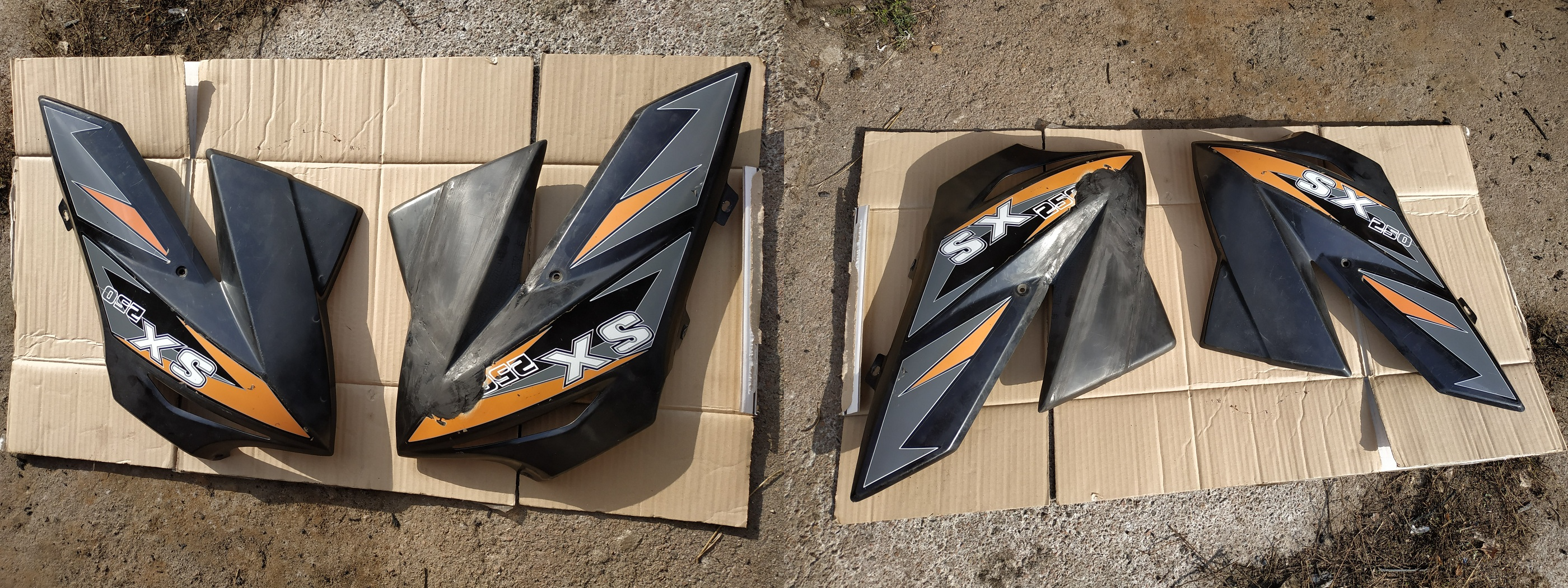

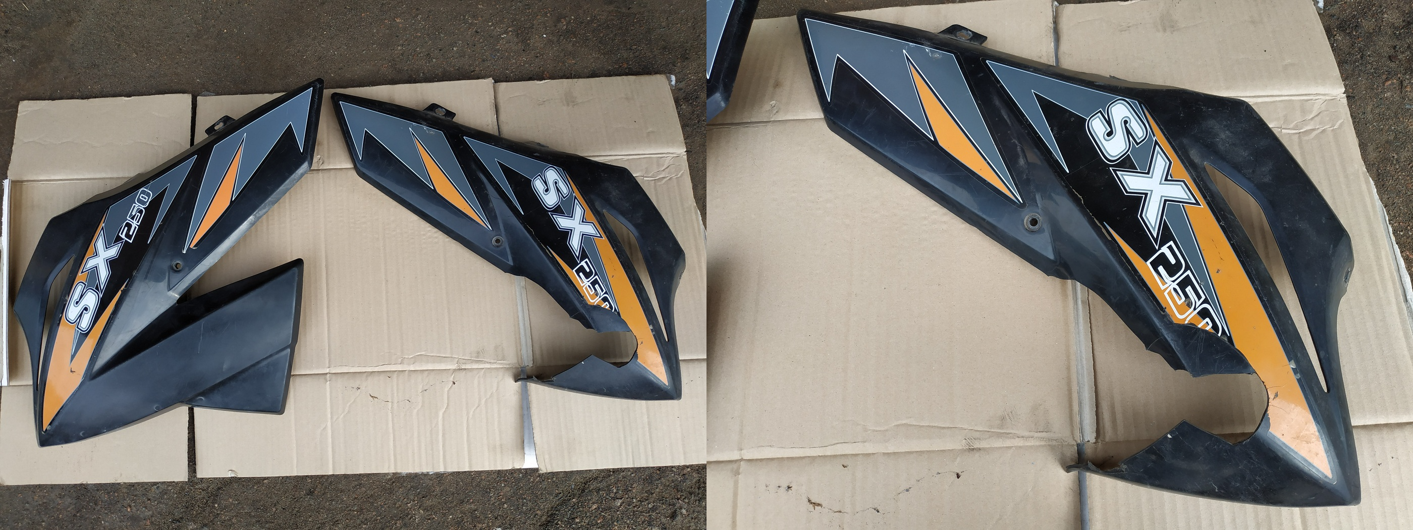

Сегодня закончил трудоемкую, но интересную работу – восстановление разбитого после падения бокового обтекателя мотоцикла. Мотоцикл оказался достаточно редким и давно снятым с производства и хозяин не смог найти на него новый обтекатель.
На фото до ремонта видно, что отсутствует приличная часть правого обтекателя, да еще и вырван кусок в верхней его части. К счастью, левый обтекатель остался цел, а по нему получилось восстановить и правый. Обтекатели идут под покраску и там вопрос уже решен, поэтому у меня была возможность не зашлифовывать слишком тщательно поверхность. Главная задача была восстановить всю геометрию, и повозиться пришлось изрядно. Для начала с целого обтекателя снял размеры и сделал выкройки, а потом по ним, в зеркальном отражении, сварил по частям всю недостающую часть разбитой детали. Что получилось в результате, видно на фото.

А это-после ремонта.

И еще одно фото, с обратной стороны.

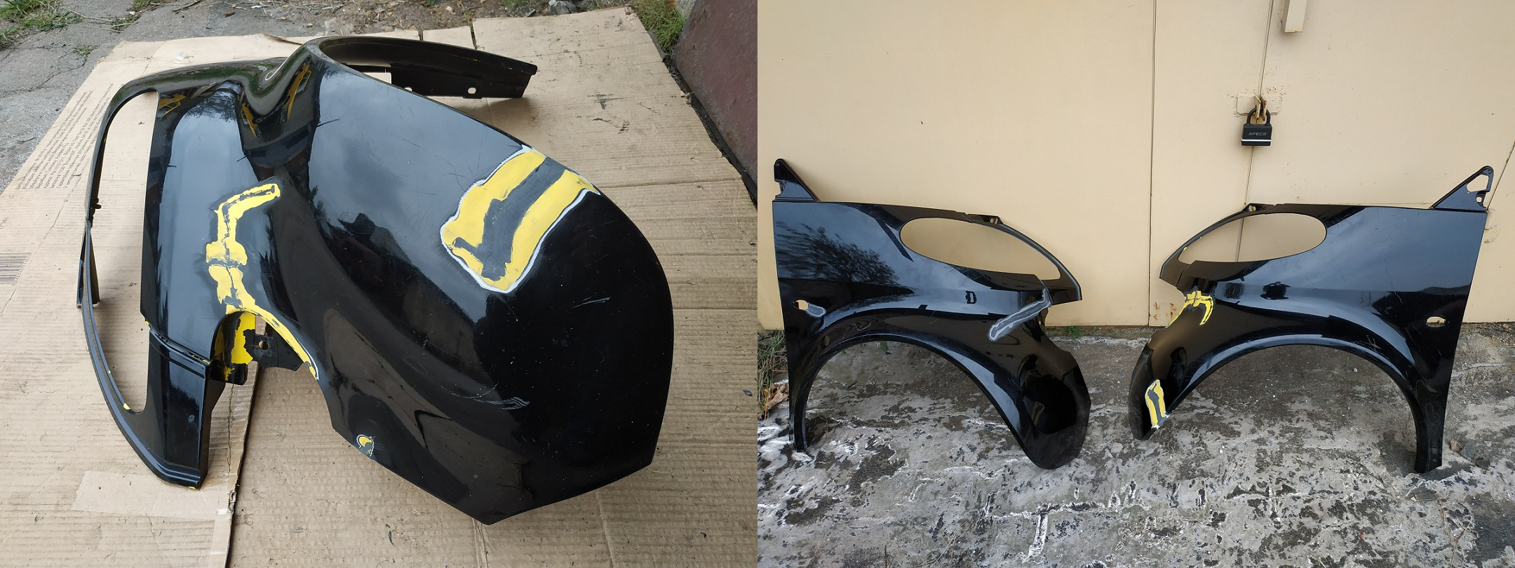

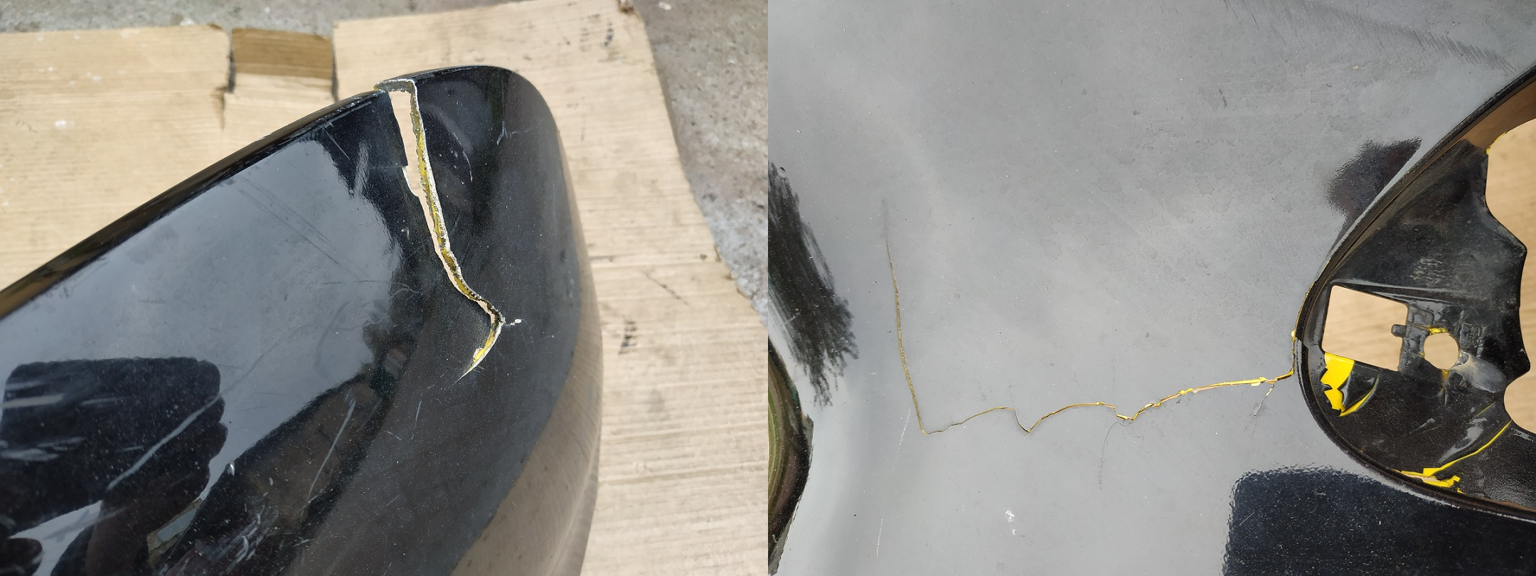

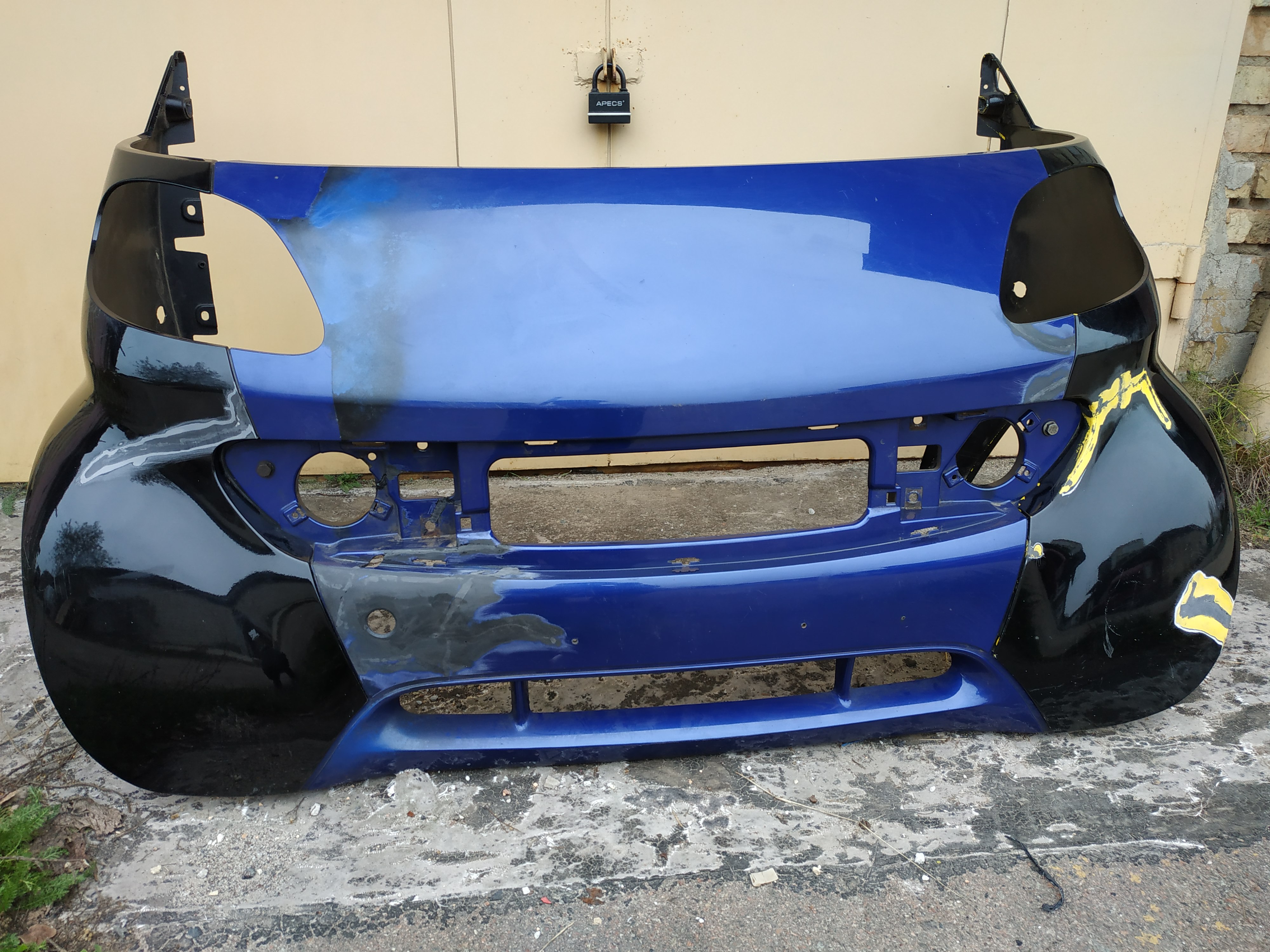

В последнее время, наряду с другой работой, периодически попадают в ремонт крылья и бампера от Смартов. Как оказалось, существует довольно распространенное мнение, что пластиковые изделия от Смарта, особенно самых первых моделей, практически не поддаются сварке. Вроде как материал там очень хрупкий и запросто лопается по шву. И поэтому, за небольшим исключением, никто из мастеров не хочет связываться с их сваркой.
Решил проверить, так ли это на самом деле, тем более, что до этого, мне никакого пластика от этих самых Смартов попросту не попадалось. Оказалось, что все не так страшно, но требуется тщательно подбирать материал пластиковых “электродов” и очень точно соблюдать как температурный режим, так и скорость самой сварки. И все достаточно неплохо получается.
Хотя, действительно надо признать, что смартовский пластик, особенно от авто 98-02 годов выпуска, в работе и в самом деле не подарок. В плане неудобства он чем-то схож с известным пластиком ABS, который при малейшем перегреве просто расползается елочкой вдоль сварного шва и который тоже мало кто берется варить.
И как обычно, несколько фото для примера. Для начала фрагменты разбитого крыла.

А здесь это крыло уже после сварки. Ну и второе крыло для комплекта.

А на этом фото целиком восстановленная мордочка от Смарта: передний бампер+два крыла. Естественно, все под покраску. Осталось добавить движок и колеса и можно ехать.

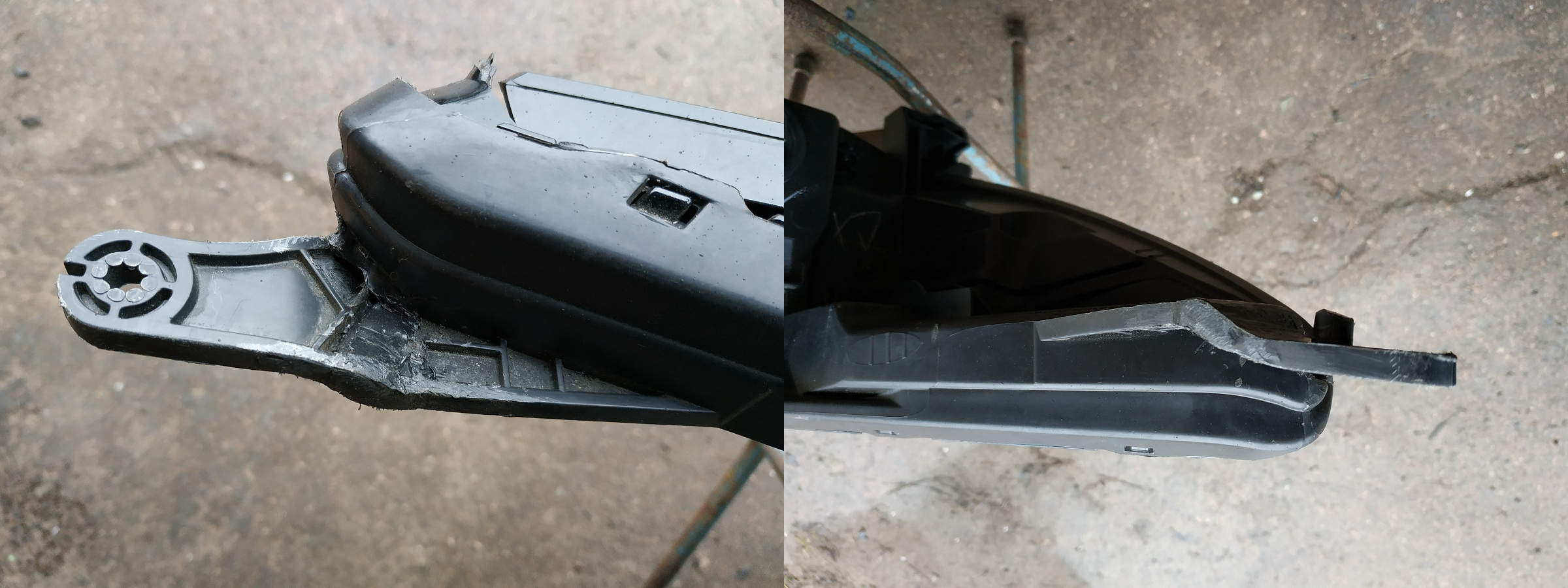

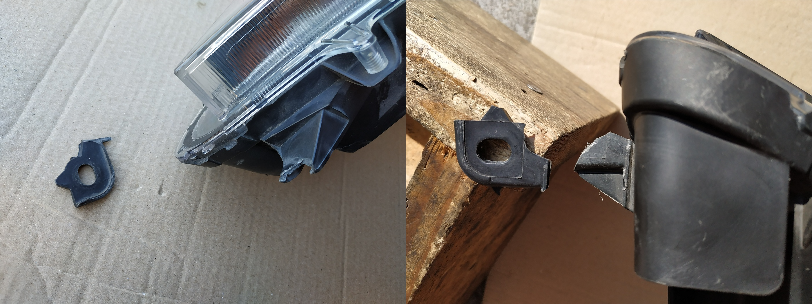

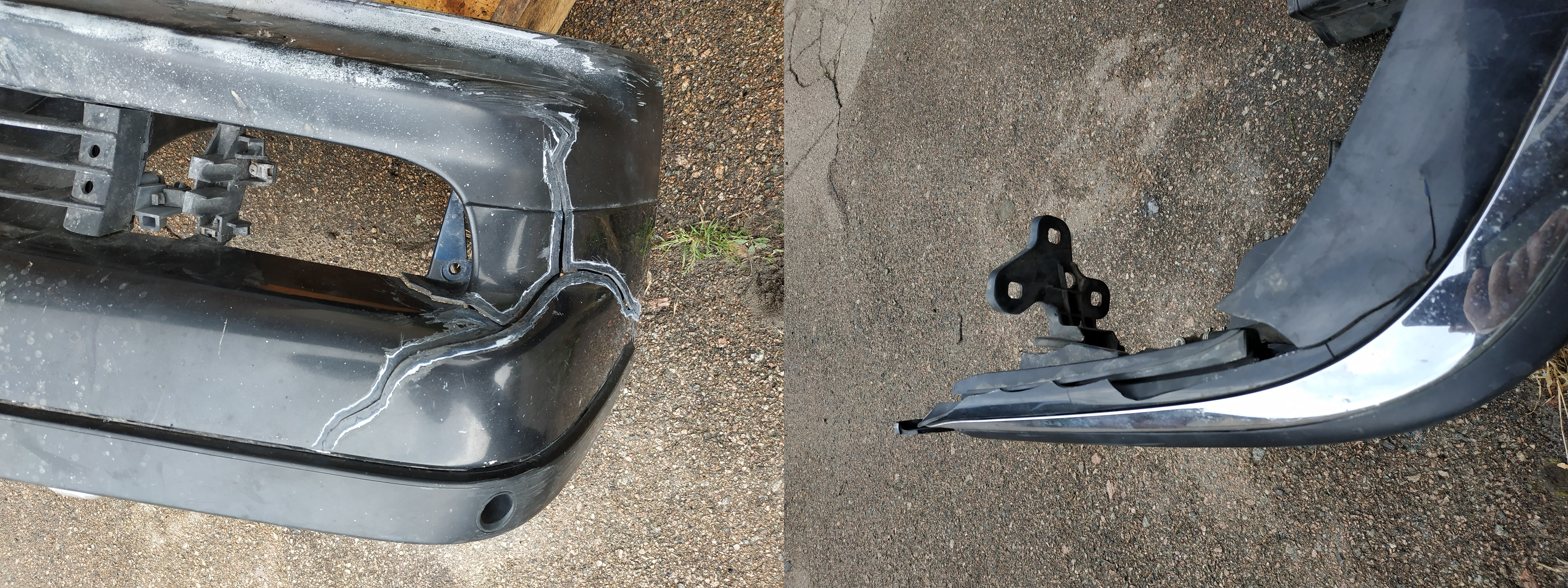

Попала в работу очередная фара от американского авто с отбитым ушком крепления. В данном случае видно, как оно стояло и куда его нужно вернуть. Но очень часто бывает, что ухо отбито, а кронштейн вообще свернут или обломан. В таком случае от вас требуется какая-либо другая однотипная фара, можно даже левая вместо правой, или наоборот. Иначе я просто не смогу восстановить это крепление, так как неизвестно, куда и как смотрел этот кронштейн и это самое ушко. Иногда, в особо тяжелых случаях, удается приварить такие крепления вообще только по месту. Но не будем о плохом…
Продолжая эту тему. Фары современных авто достаточно крупные и весят тоже соответственно. Поэтому крепления фар, при ударах авто, кроме того, что могут ломаться, достаточно часто еще и деформируются на изгибах. Это я к тому, что при установке фары, далеко не всегда даже не отломанные ушки, не говоря уже о приваренных, точно встают на свое место. Иногда видно, что для нормальной установки, эти самые ушки требуется дожать крепящим саморезом или винтом. Этого делать точно не стоит, так как сразу возникает напряжение пластика в месте сгиба, что запросто может привести к поломке самого крепления. Если такая ситуация все же вам встретилась, можно при закручивании самореза на таком ушке подложить под него подходящую по толщине шайбу, но еще лучше немного подогреть, например феном, место сгиба.
Тогда крепление точно встанет по месту и фара вашего авто будет стоять как вкопанная.
Ну и как обычно, несколько фото для примера. Для начала, угол фары, у которой как раз кронштейн крепления с изгибом и собственно отломанное от него ушко крепления.

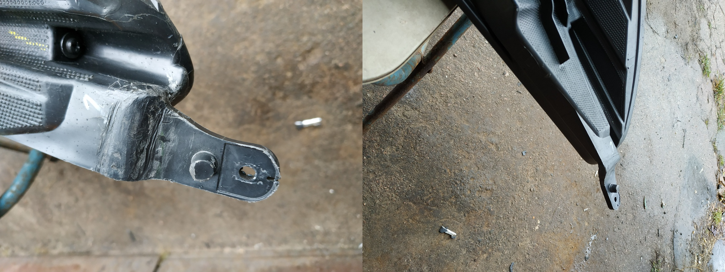

А на этих фото уже полностью приваренное ушко.

И еще пару фото с обратной стороны. Место сварки я сознательно не стал сильно зачищать. Особой красоты тут не требуется, зато шов будет намного прочнее.
