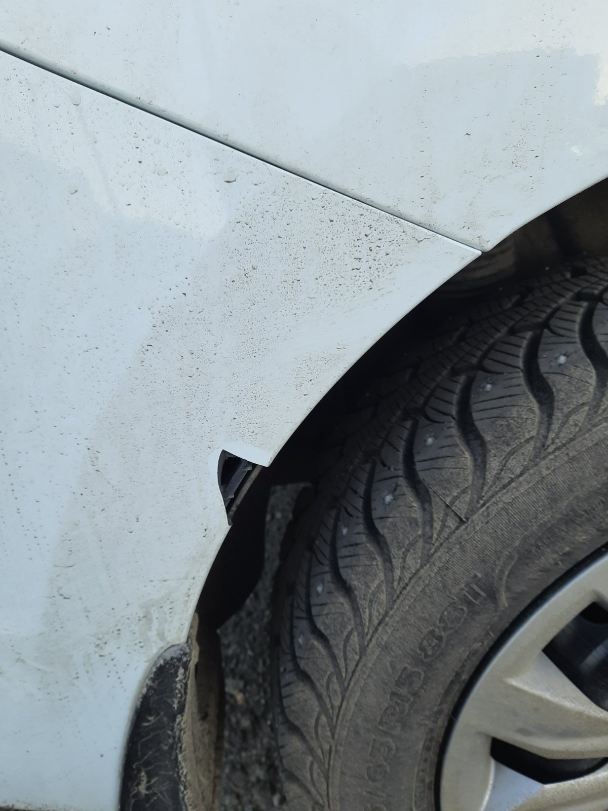

Приветствую! Сегодня утром в минус 10 собака бросилась на авто супруги. Отломался кусочек бампера возле задней арки. Супруга его нашла. Что с этим делать? Клеить? Варить? Покраска потребуется?

Здравствуйте! Думаю в вашем случае вполне можно попробовать аккуратно приварить "электродом" этот кусочек только с обратной стороны бампера, не зачищая и не трогая наружную поверхность. Нагрузка на такой кусочек будет минимальная, держаться он будет достаточно прочно и если сделать все по уму, снаружи будут едва заметны только пара ниточек швов.
Забыл уточнить, какая у вашей супруги машина? Это я к тому чтобы понять, что там за материал бампера.

Хундай Акцент 2018

К сожалению не попадалась в работу такая машина. Правильнее и точнее всего будет найти маркировку на обратной стороне бампера. Там скорее всего будет что-то наподобие: >PP+EPDM<. Для корейцев это достаточно распространенный материал. Хотя конечно не обязательно, так как машина довольно свежая и возможны варианты.
Если же маркировка все-таки будет такая, как я указал, этот вид пластика отлично варится и все должно отлично отремонтироваться. И в любом случае не стоит связываться с покраской из-за такого повреждения.

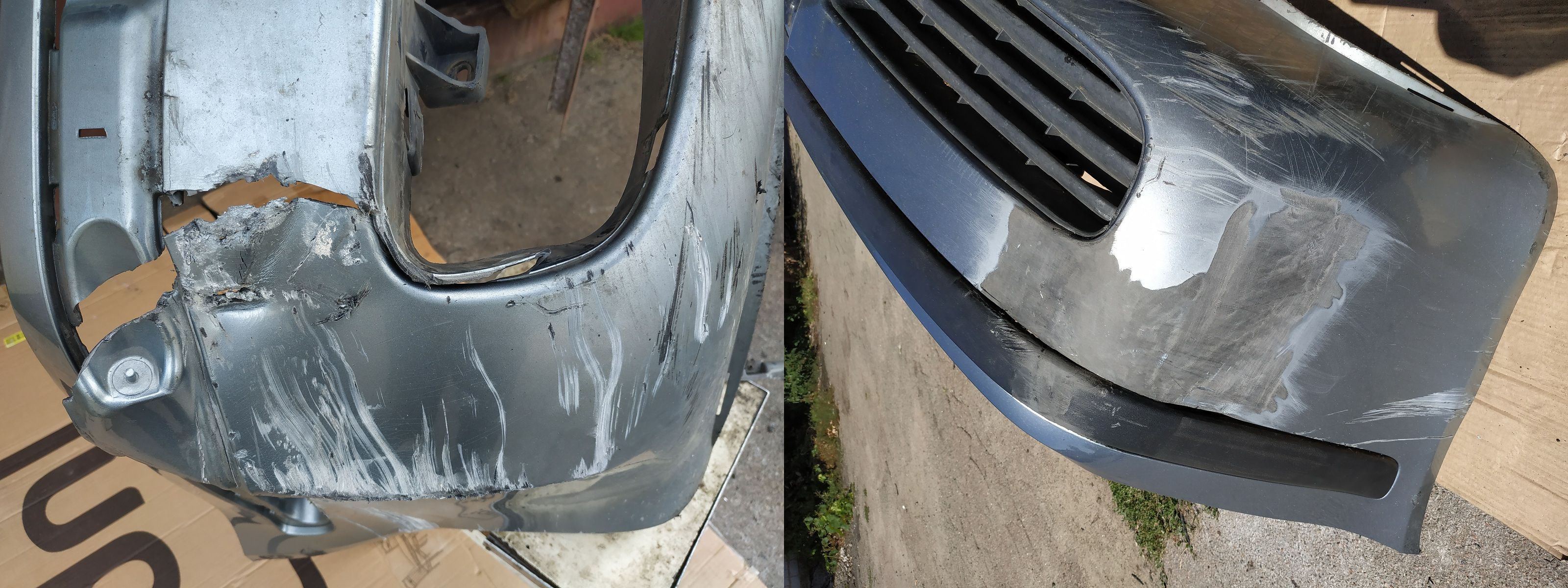

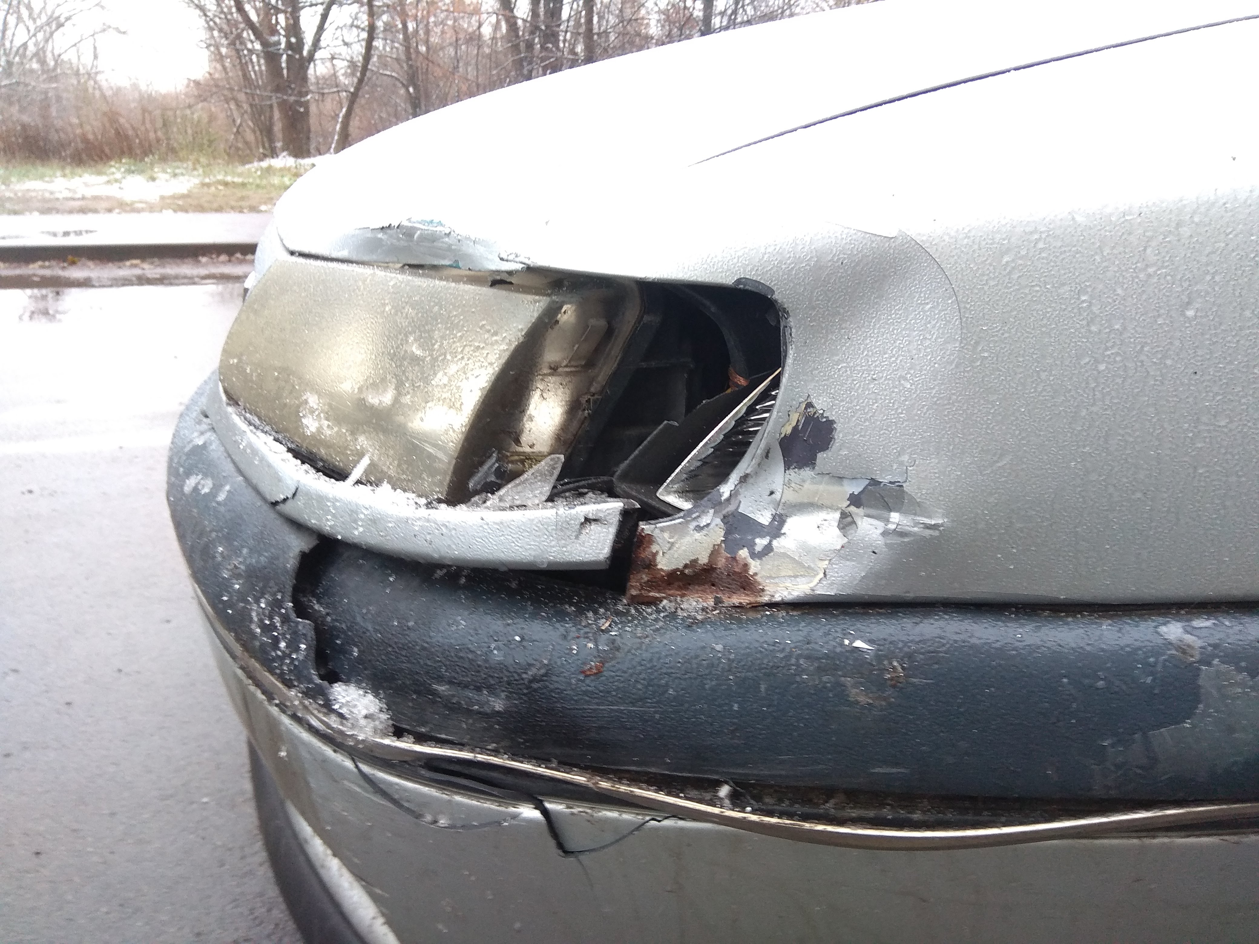

Доброго дня! Таке поремонтувати можна? Авто Renault Safrane 98 року. Пластик товстий і пружний, однак це не врятувало, коли в мене в'їхали на парковці.

Добрый день! В том, что такое повреждение вполне можно восстановить, я не сомневаюсь. Единственное и основное условие - это чтобы данный пластик принципиально можно было сваривать.
Хотя бампера редко делают из чего-то такого неподдающегося, с французами это правило иногда не работает. Причем даже на одинаковых авто, но разного года выпуска, вполне могут встретиться бампера из разного пластика. Французы-это просто уникальная в своем роде нация!
Поэтому, обязательно нужно уточнить, что там за маркировка на обратной стороне бампера и если этот пластик сварке поддается, дальше все уже просто дело техники.

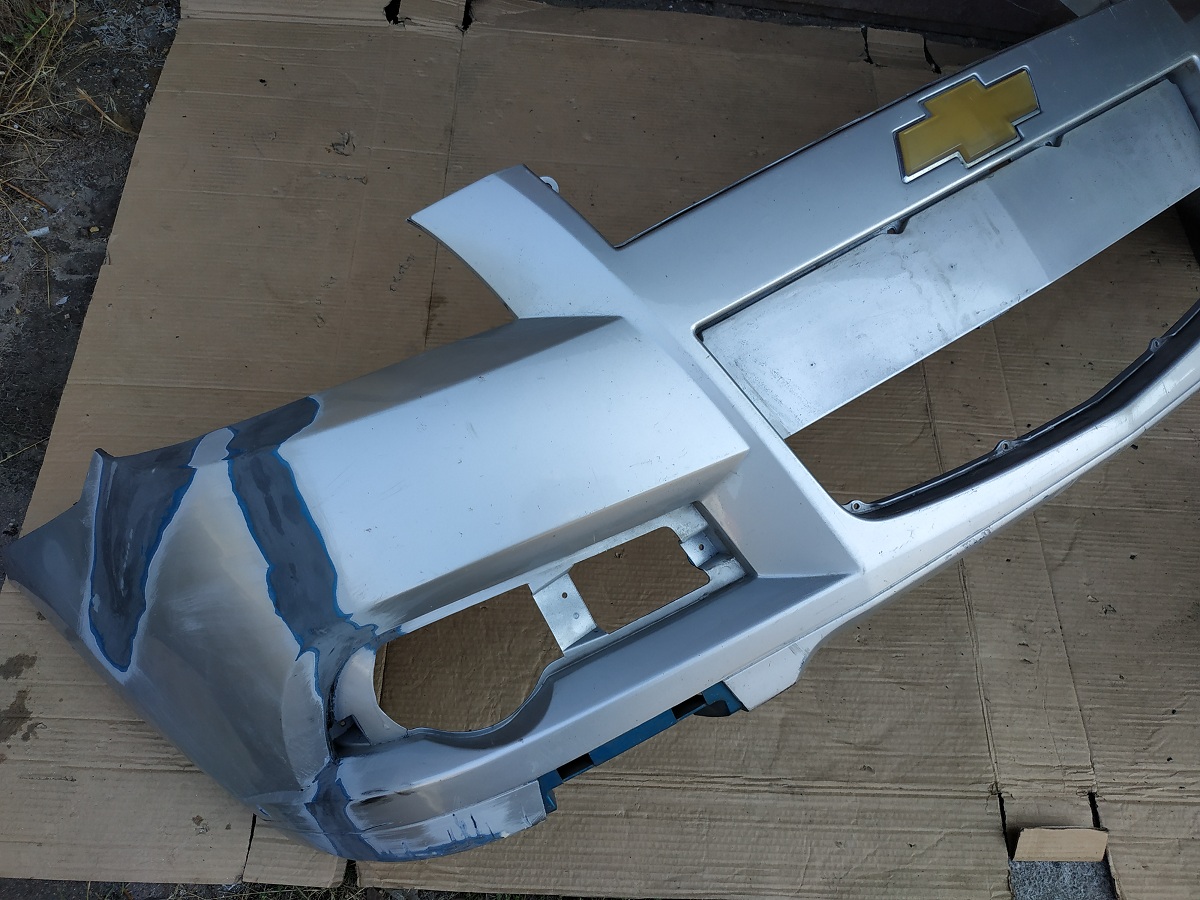

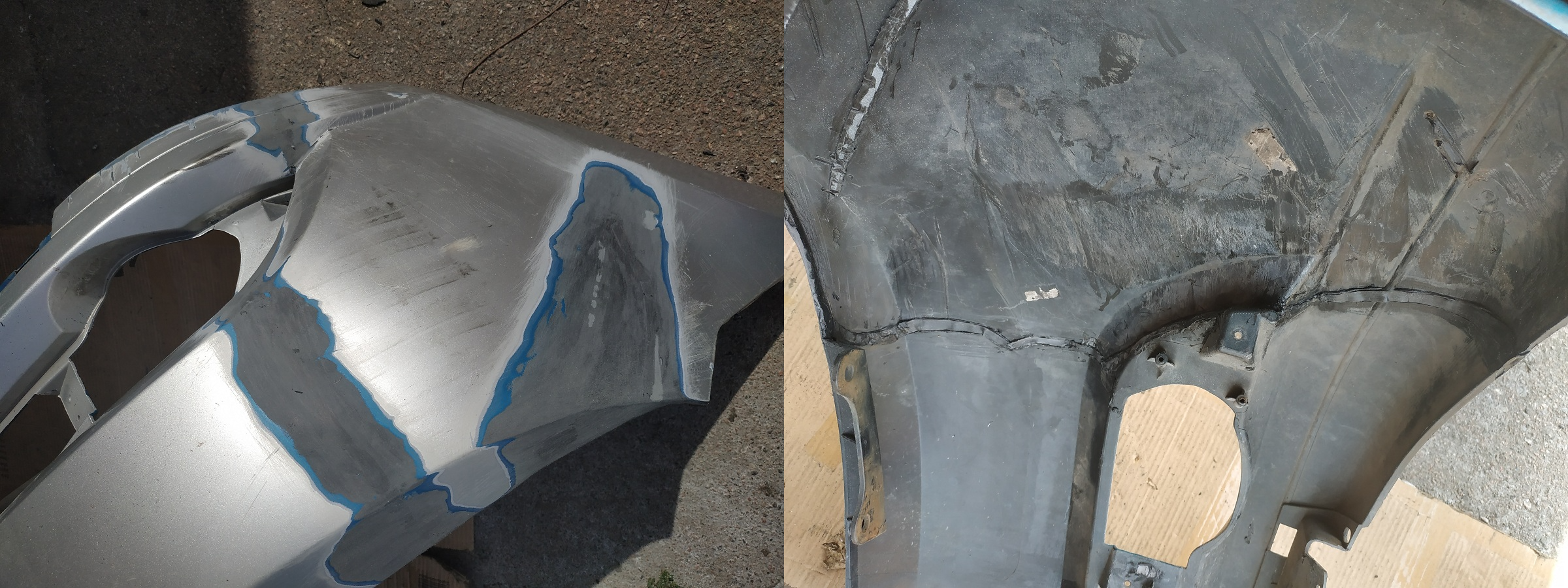

Нашел в своем архиве фотографию повреждения бампера на Шкоде Октавии. В чем-то немного напоминает повреждение на вашем авто, только еще похуже. А на следующем фото видно, что получилось в итоге. И это еще не было окончательной доводки под покраску.
Правда у Шкоды отличный материал бампера, который прекрасно рихтуется и варится. Но надеюсь и француз будет не хуже.

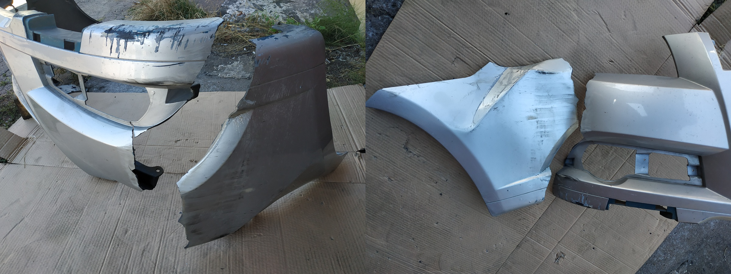

      22 декабря 2020 в 15:43 Гілками Прикріплені файли (0 завантажити)
Хочу ответить еще на один, достаточно часто задаваемый в последнее время вопрос. Речь идет о степени повреждения пластиковой детали , после которого ее правильнее будет просто заменить на другую, чем восстановить.
По моему мнению, восстановить можно если не все, то почти все. Вопрос упирается в основном в возможность подобрать подходящие материалы, в затраченное на работу время и в конечном счете в стоимость такой работы. Скорее всего, не имеет смысла восстанавливать, например тот же бампер, если цена такой работы будет выше, чем просто купить такой же целый, хотя бы с разборки. Правда, даже и в таком случае могут быть нюансы.
В остальных случаях, все треснувшее и разбитое вполне поддается ремонту. Вот вам один из таких примеров. Привезли мне как-то бампер под восстановление. Кроме того, что он был разорван, на меньшей оторванной части присутствовали еще и складки. На фото все это хорошо видно.
