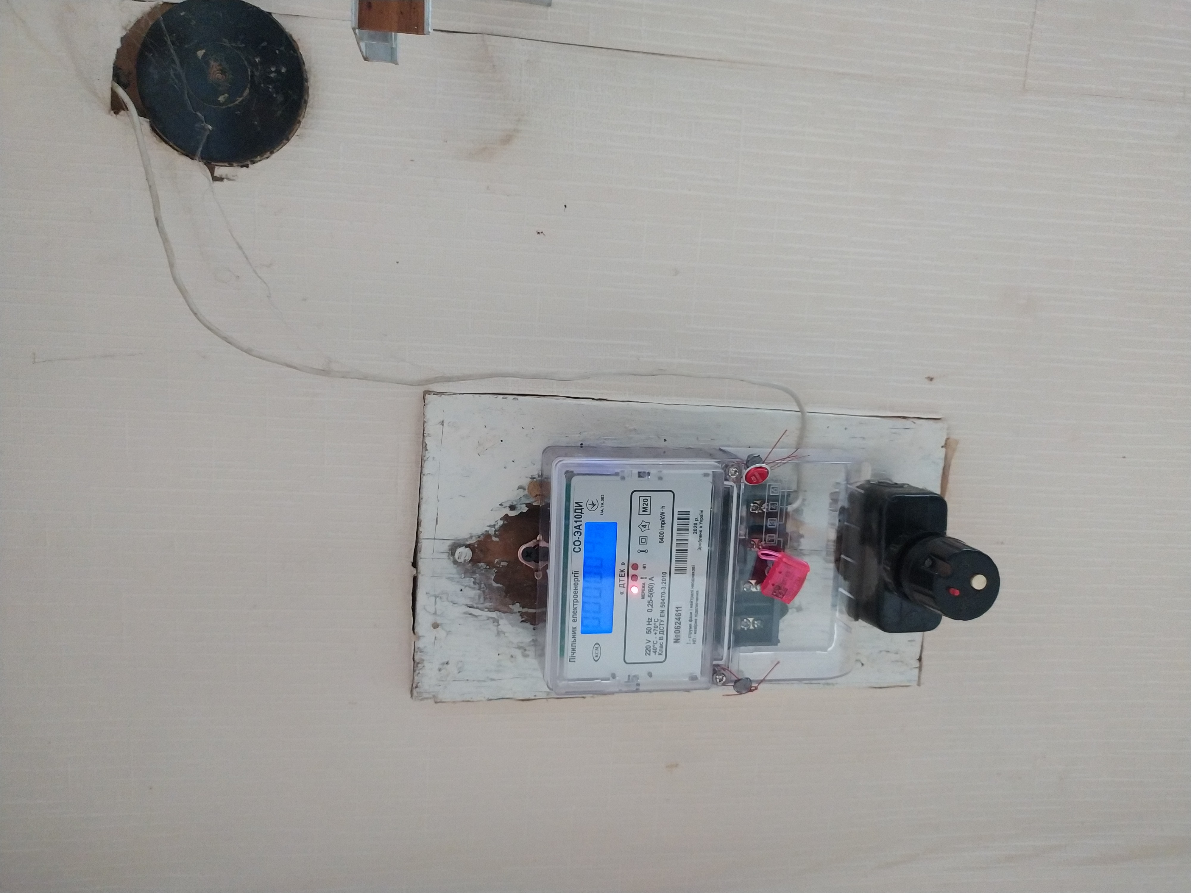

Есть старый дом, на днях поменяли счётчик на новый. Просил поставить пару автоматов, но человек из Облэнерго отказаться, много заказов. В селе электрики- один постоянно пьяный, второй- не может цену сложить. Вопрос, возможно ли вместо старого автомата( с кнопочками) поставить 2-3пакетника(общий, на дом, на сарай)?

Там, на тій дерев'яшці ( ) місця малувато для вимикачів. Якщо боком (так же, як зараз стоїть пробка) - то парочка влізе, третій - вже хз. І провід виходить зі стіни, знову ж таки, мабуть, зовсім в "притик". Хоча, можна підняти лічильник вище.
Я би поставив там загальний автомат (назовемо його "ввідний"), а нижче, чи збоку, в нормальній розподільній коробці (на, мінімум, 12 модулів) - все інше: реле напруги, УЗО, автомати по напрямках.

Провод выходит из стены в счётчик впритык, его сдвинуть не удастся. Думаю наростить дощечку и уже на нее поставить автоматы вместо старой пробки.
только не дощечку а хотя бы такое страница
и нечего там бояться, главное за 2 провода одновременно не взяться
если хвосты короткие - скруткой, пайкой, и подходящим сечением куска кабеля удлиниться

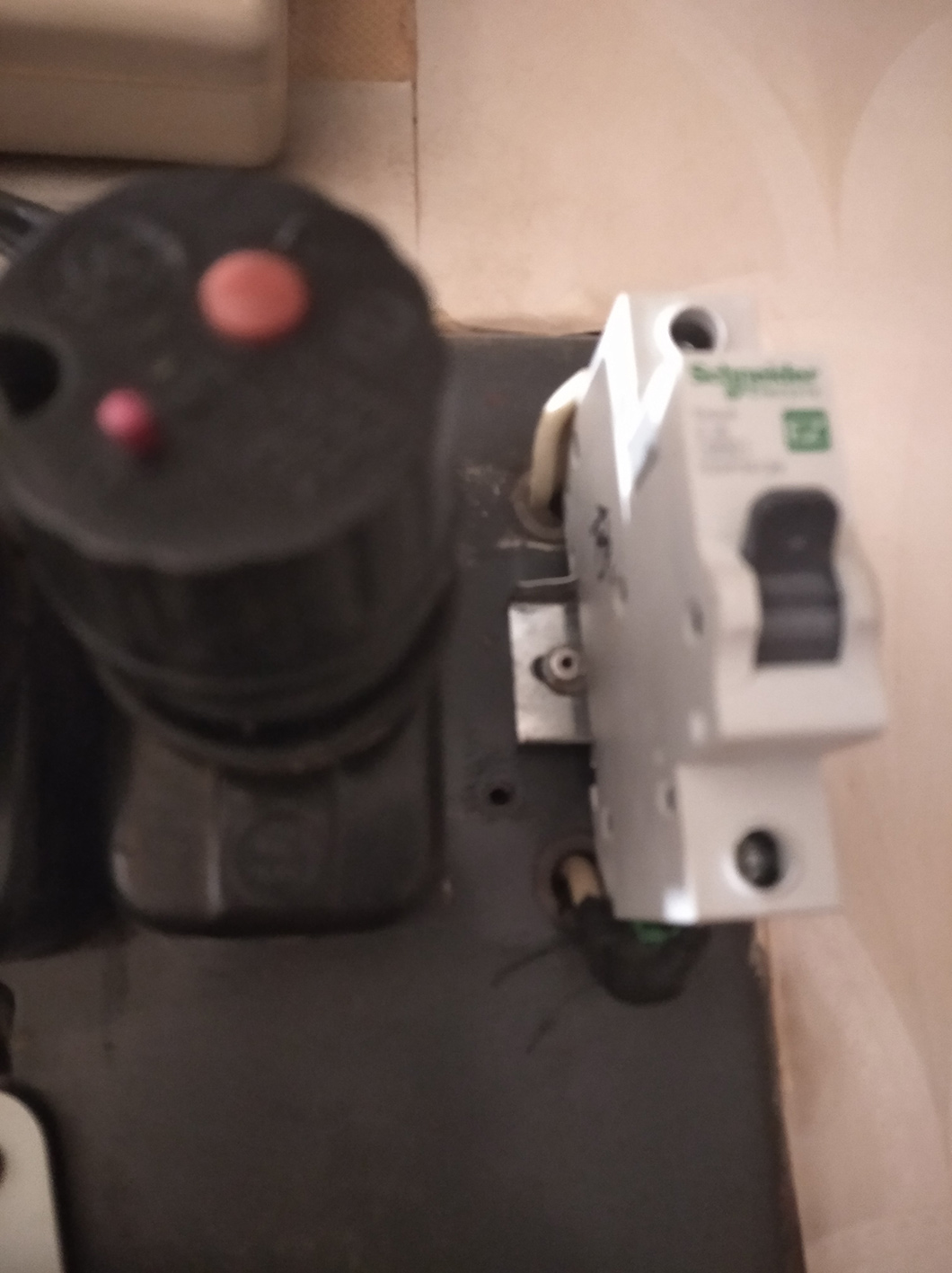

      24 сентября 2020 в 21:02 Гілками Прикріплені файли (0 завантажити)
Автоматы современные не совковые, ставятся на din -рейку, продается кусками там же где и автоматы. Вот я недавно тоже одну их таких пробок менял в доме на автомат. Главное соблюдать технику безопасности:
если нельзя отключить ток, то хотя бы выяснить индикатором фазы, который из 2х проводов на пробке - фаза. Трогать этот провод только через изоляцию на рукоятке отвертки или пассатижей. Второй провод, который ноль, индикатор фазы на котором не светится - не опасен.

+1, летом при заключении договора на нового абонента потребовали вынос счетчика, установили на фасаде коробку со счетчиком и входным автоматом, коробку опломбировали, после нее уже сам делай как хочешь, изначально было как у ТС на фото с пробками
