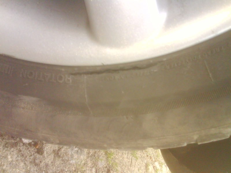

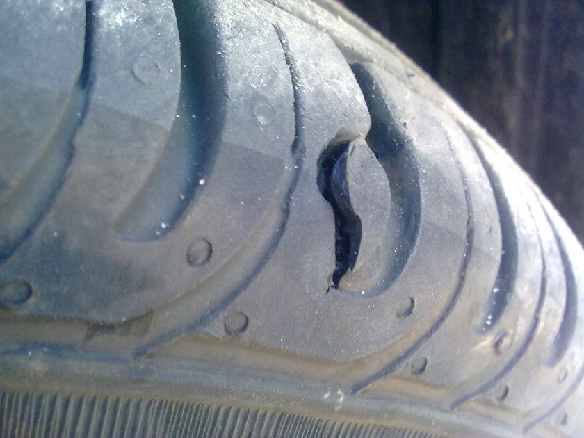

Ремонт или в морг? [Re: LasVegas]
      4 июня 2010 в 13:25 Гілками
Добрый день,
на боковой поверхности шины, ближе к центру, выдран небольшой кусок - первая картинка и есть что-то, вроде пореза (не сквозного) - вторая картинка.
Утечки воздуха нет.
Чинить или в морг?
Если в морг, то нормально поставить вперед, вместо Michelin Energy E3A (нигде нет) Michelin Energy Saver с такими же параметрами?
Судя по картинкам, рисунок протектора у них одинаковый.
Змінено max_max (13:40 04/06/2010)
Хмельницкий
Сообщения: 6875
С нами с 03.11.2003
Re: Ремонт или в морг? [Re: max_max]
      4 июня 2010 в 15:49 Гілками
Ковырнуть чем-то типа плоской маленькой отвёртки. Если не видно нитей корда- забить.

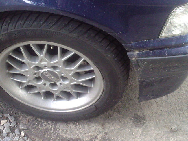

Ремонт или в мусорку? [Re: LasVegas]
      12 июля 2010 в 14:46 Гілками Прикріплені файли (0 завантажити)
Гуру! подскажите можно ли отремонтировать такую трещину (порез?)? Или только выбросить?

Re: Ремонт или в мусорку? [Re: Andrey007]
      12 июля 2010 в 23:28 Гілками
выбросить

Re: Ремонт или в морг? [Re: LasVegas]
      13 июля 2010 в 20:22 Гілками
а если боковой порез травит, но шишки нет и корд явно не видно - латкой полечится? на одном монтаже сказали что надо и снаружи вулканизировать порез - чтоб грязь не попадала.
немного жалко - резина 3ккм прошла всего.
очень похоже на последние фотки в теме - тока как бы объеденить - влиже к диску порез с которого травило, второй скорее ссадина (сложило резину и кромка диска резанула)

Re: Ремонт или в мусорку? [Re: LasVegas]
      13 июля 2010 в 20:34 Гілками Прикріплені файли (0 завантажити)
выбросить
Люди вон как ездят...

Re: Ремонт или в мусорку? [Re: vvlaw]
      13 июля 2010 в 20:49 Гілками
выбросить
Ну, и шо? Скорей всего, латка там стоит. Изнутри. Кордовая.

Re: Ремонт или в мусорку? [Re: ozols]
      13 июля 2010 в 21:08 Гілками
выбросить
Навряд ли. На фото на диске рядом с повреждением резины тоже лёгкое повреждение типа вмятины. То есть полное впечатление, что резину не снимали...
Колесо переднее, кстати, на заднеприводной машине (Е36).
