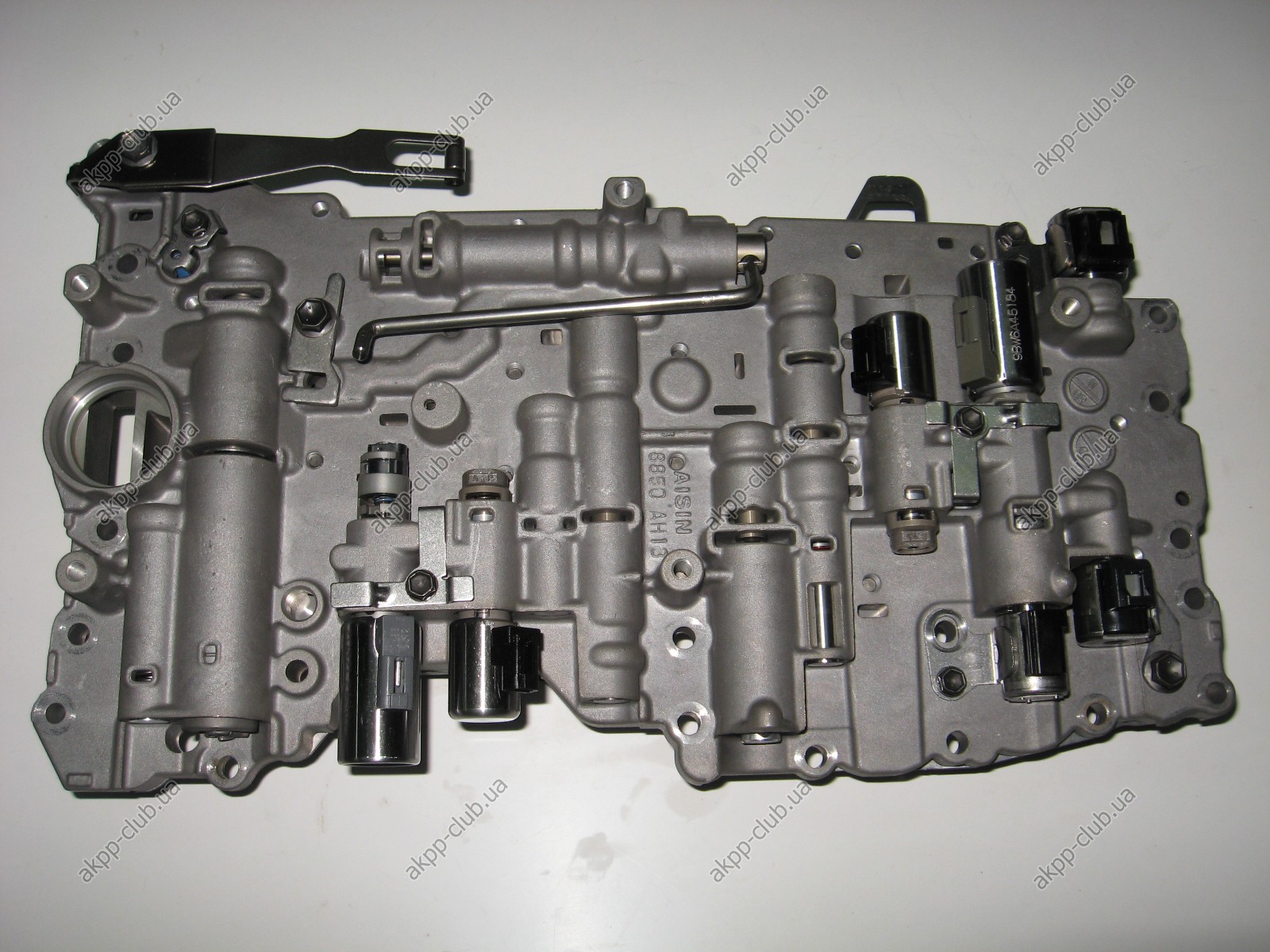

Чисто технічно: слабким місцем сучасних АКПП є valve body (гідравлічний блок). Зокрема його соленоїди, які "наїдаються" різноманітної стружки починають "залипати". Тому є сенс у тому, щоб не давати тим зайвим часткам накопичуватися у трансмісійній рідині (ATF).
За таких обставин цілком реально, що той же Prado/LC пробіжить тисяч 500-700 (його АКПП більш витривала, аніж трансмісії, які розміщені впоперек).
Резюмую: якщо приділяти увагу, то я б звертав увагу на колір та міняв би ATF не доводячи її колір до (умовно) "чорного" (бо для гідроблоків, особливо усіляких передньопривідних АКПП та повнопривідних на їхній базі - то швидка смерть.)
