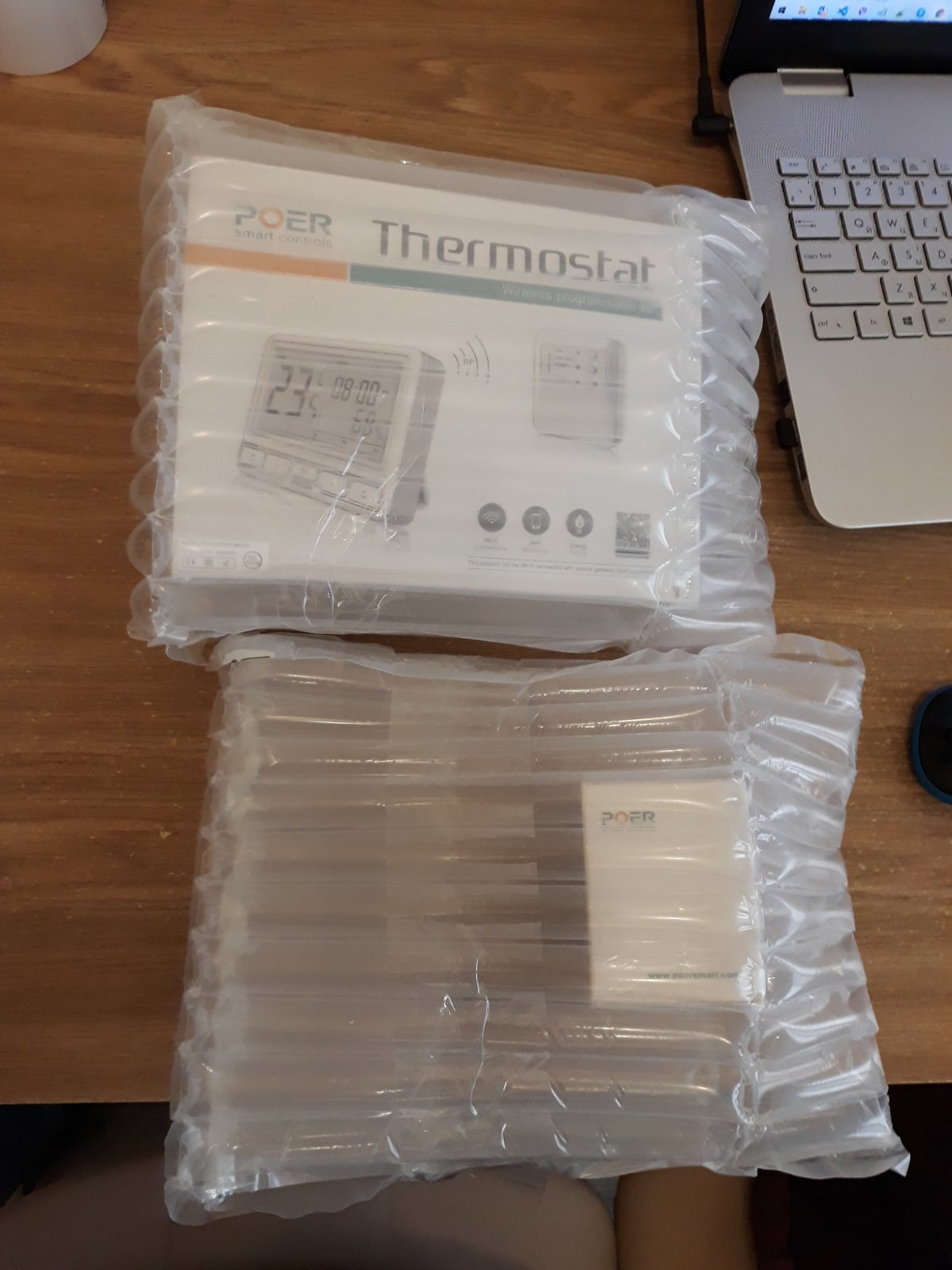

      30 октября 2020 в 18:13 Гілками Прикріплені файли (0 завантажити)
gorr 16.10.2020 18:36 пишет:
У меня такой, только без вайфай модуля. Полет нормальный, вот три сезона уже отработал, ждем четвертый ).
У матери поставил год назад, тоже все ок.
Вчера забрал с Новой Почты. Заказывал на Али, пришло за 11 дней.
Сегодня буду пробовать подключать. Выглядит надежно.

Ну что ж, отчитываюсь. С учетом того, что с проводами не сильно дружу, на все про все ушло аж 30 минут, для того чтобы подключить все девайсы и настроить приложение. Все оказалось довольно просто.
