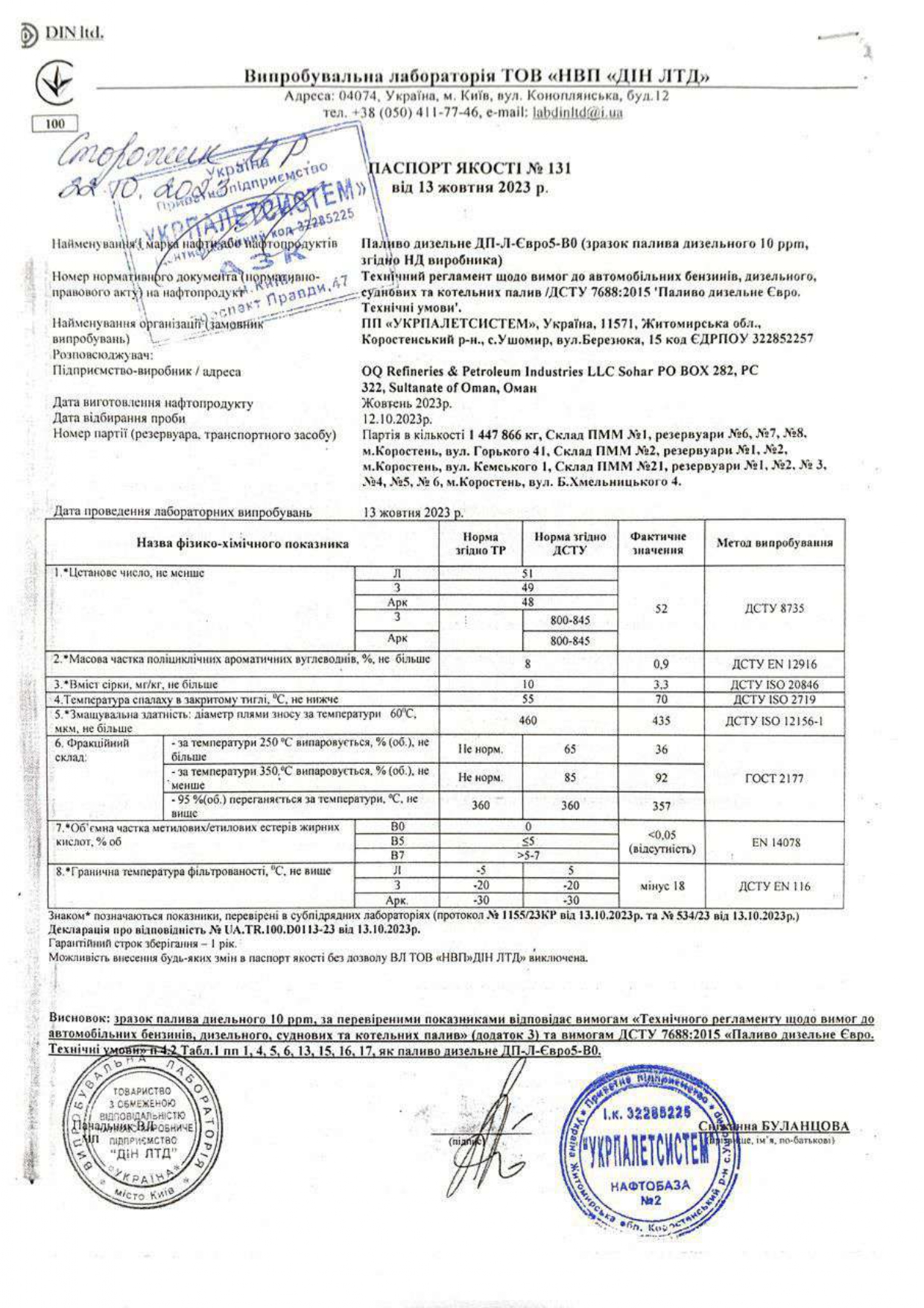

UPG вже завезли перехідне ДП до -18С
https://upg.ua/sezonnij-euro-diesel-yakij-vitrimuye-do-17c-vzhe-u-prodazhu-na-azk-merezhi/
UPG вже завезли перехідне ДП до -18Сhttps://upg.ua/sezonnij-euro-diesel-yakij-vitrimuye-do-17c-vzhe-u-prodazhu-na-azk-merezhi/

krabik 20.10.2023 12:35 пишет:
вот ее и будем заливать...
надеюсь, что в начале ноября UPG завезет зимнее диз. топливо? если уже не завезло...???
Вже завезли зимове з Оману.

Aziz 17.10.2023 09:48 пишет:
ОККО пише що в них зимове буде з грудня
Якась дивна у них інформація, по тех регламенту з 15 листопада вже зимовий період.

Ekspert83 23.10.2023 12:30 пишет:
Не зимове,а євро(до -17).

pandry2007 23.10.2023 13:32 пишет:
Це як, євро? Євро це вміст сірки.
Але якщо дійсно у них -17С то по ДСТУ це все одно Літне. Зимове починається від -20С (гранична температура фільтрованості не вище -20С - це для зимового. Ще є арктичне, там не меньше -30С).

      25 октября 2023 в 14:24 Гілками
что-то не верится в эти цифры, перекочевывающие из одного Сертификата в другой...хоть бы какие-то цифры меняли!!! а то, хоть с Омана дизель, хоть с Польши, хоть со Швеции...одно и то же как под копирку...
