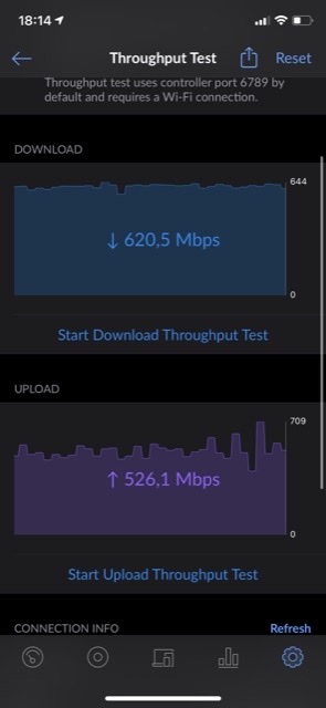

      1 декабря 2020 в 18:15 Гілками Прикріплені файли (0 завантажити)
+1, Unifi это уже серьёзно и надежно.
И по скорости хорошо
+1, Unifi это уже серьёзно и надежно. И по скорости хорошо

      1 декабря 2020 в 21:51 Гілками
Paulskit 01.12.2020 18:15 пишет:
Скоростью особо никого сейчас не удивишь, а вот надежность - это аргумент.
