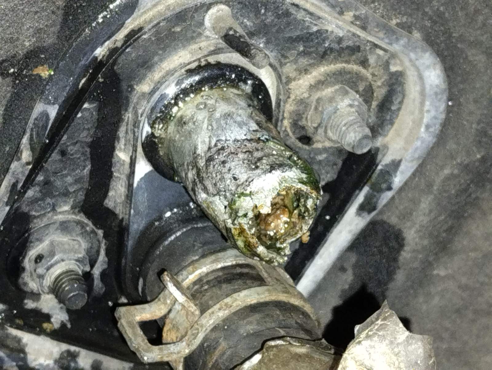

      14 апреля 2023 в 12:30 Гілками Прикріплені файли (0 завантажити)
Наслідок використання неякісного антифризу.

Re: Промывка радиатора печки без снятия. Оболонь [Re: 100975]
      17 апреля 2023 в 15:21 Гілками
100975 14.04.2023 12:30 пишет:
Не факт, что это антифриз так забил. Как вариант неоднократное использование герметика для системы охлаждения.
Сообщения: 1564
С нами с 14.06.2011
Re: Промывка радиатора печки без снятия. Оболонь [Re: Ant-ua]
      20 апреля 2023 в 23:22 Гілками
Трубка не забита,її побила корозія.
