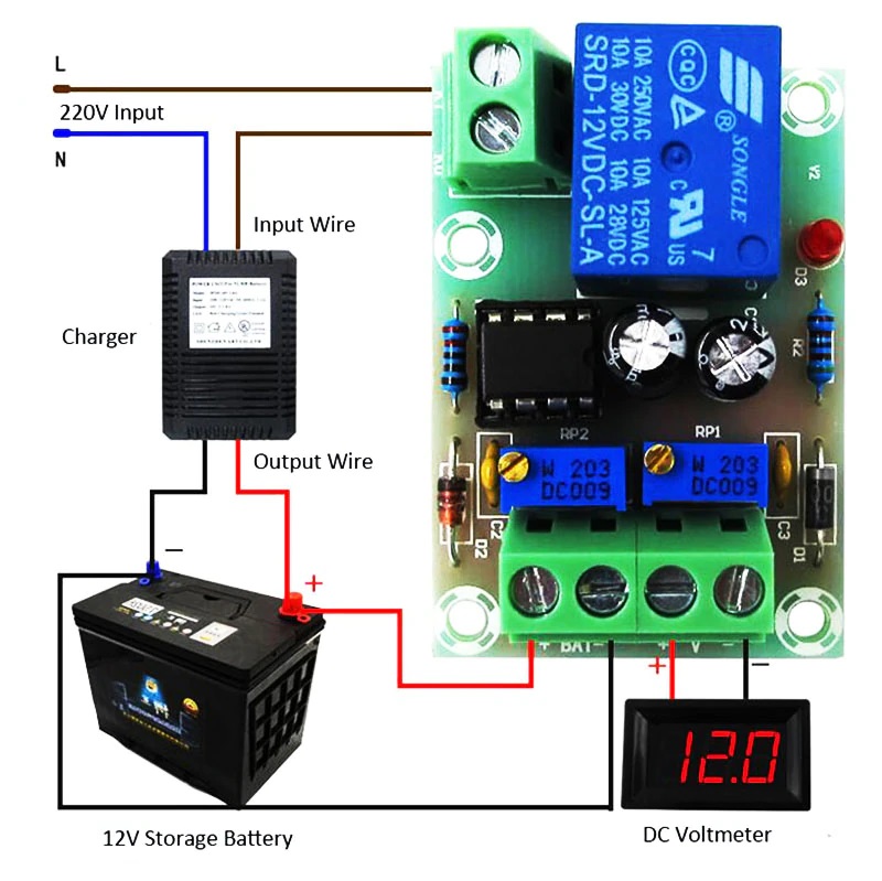

Пять долларов и настройка уровней.https://aliexpress.ru/item/32791809737.html?spm=a2g0o.detail.0.0.24c46e84DGp4JD&gps-id=pcDetailBottomMoreThisSeller&scm=1007.13339.169870.0&scm_id=1007.13339.169870.0&scm-url=1007.13339.169870.0&pvid=2c91f23c-5d31-4185-b28f-08ab7c51833f&_t=gps-id:pcDetailBottomMoreThisSeller,scm-url:1007.13339.169870.0,pvid:2c91f23c-5d31-4185-b28f-08ab7c51833f,tpp_buckets:21387%230%23183380%230&_ga=2.154574328.1376750383.1607099643-1634321479.1605461312&sku_id=63813518607
приверженец *
Сообщения: 439
С нами с 22.02.2009
Re: Блок Бесперебойного Питания на автомобильном АКБ [Re: operator]
      5 декабря 2020 в 22:16 Гілками Прикріплені файли (0 завантажити)
Схема
Схема
