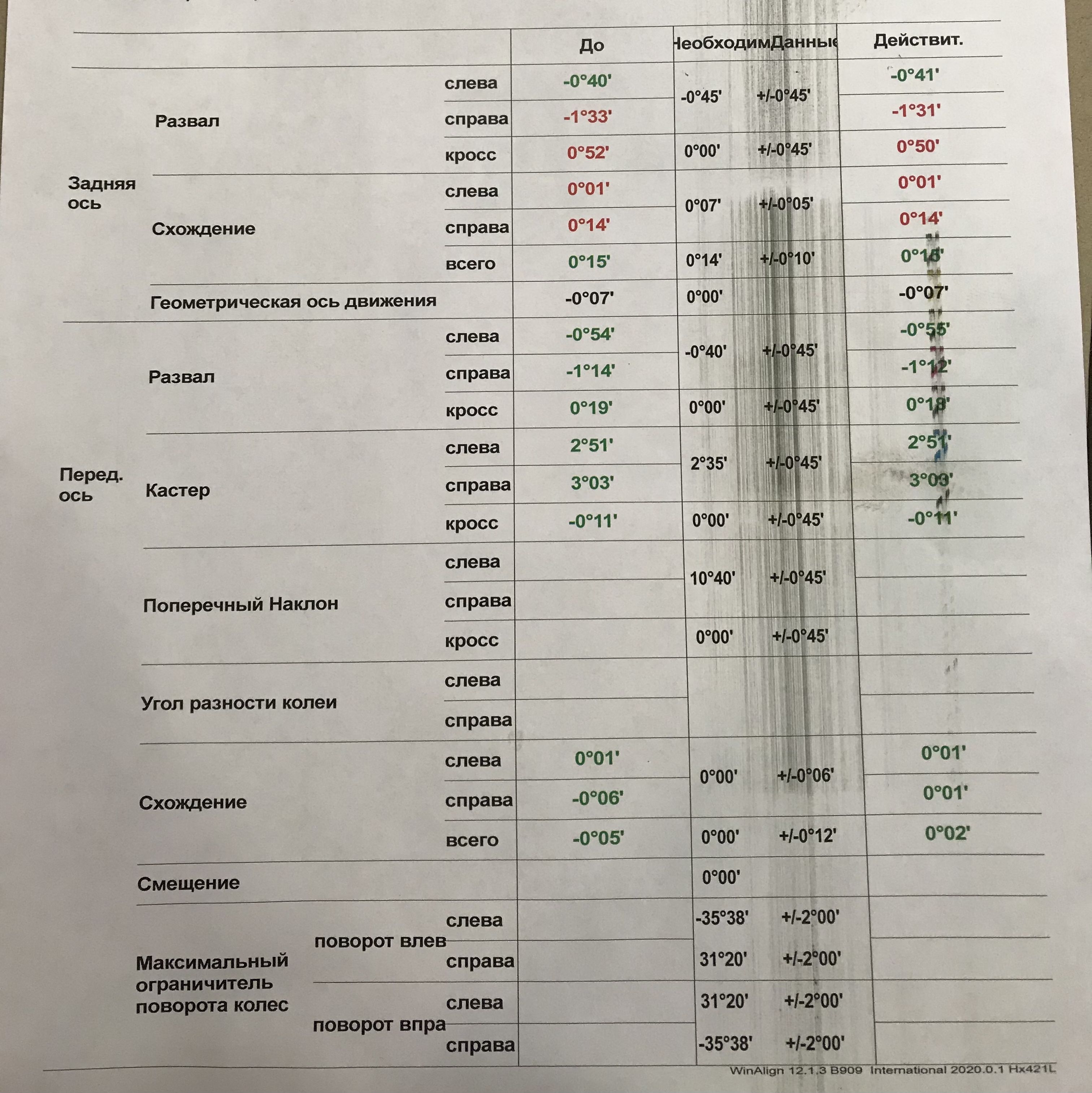

Авто - Лексус РХ350.
Болты на задних развальных тягах закипели и невозможно ничего отрегулировать.
Если делать - то срезать болты и менять тяги.
На СТО говорят, что эти показатели не критичны, хотя находятся в красной зоне.
Насколько это критично по мнению Автоуа?

Нормально...
Одно колесо завалено в плоскости - будет тянуть машину. Схождение более чем в два раза - нормуль, резину быстрее сожрет, за новой приедеш.
Меняй СТО.

на профільній Вольво, наприклад, ззаду розвал до 2,4 градуса - в межах норми.... При цьому колеса вже на вигляд "доміком". На цьому фоні 1,4 градуса виглядають ще зовсім ок) Цікаво від чого ці цифри залежать (норми виробника)? Підвіска багатоважільна і в мене і на Лексусі напевно також.

Равномерно - да, если =/- в допуске, то терпимо.
А тут посмотри на цифры. Явно в одну сторону гепнутая подвеска.

Равномерно - да, если =/- в допуске, то терпимо. А тут посмотри на цифры. Явно в одну сторону гепнутая подвеска.
справді, щось тупанув і дивився два кольорові стовпці в таблиці і думав що то ліва/права сторона) А тут виходить перекос....
