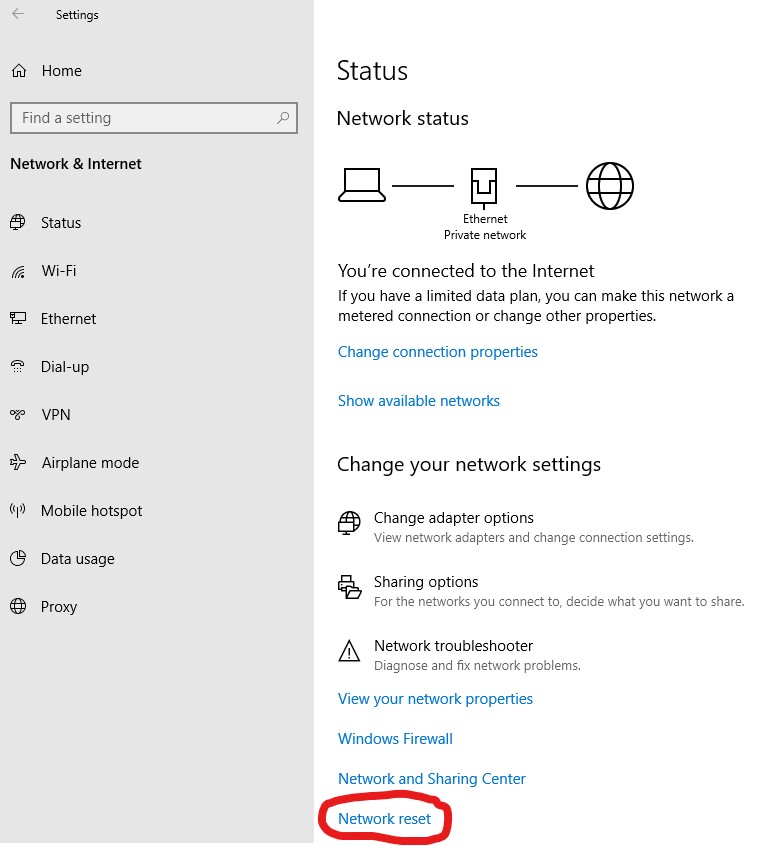

      5 января 2021 в 09:15 Гілками
страница
Мне в похожей ситуации помог пятый пункт из этой статьи
Шкодоволгный Вазотавр *
Сообщения: 22657
С нами с 06.07.2001
Re: настроить сеть дома [Re: Пыхта]
      5 января 2021 в 12:27 Гілками
Да бл.. вынести все сети и их настройки-бы и настроить по нормальному
А тут не сносится, одно к одному привязалось - торба просто
Переустанавливать все - не вариант
