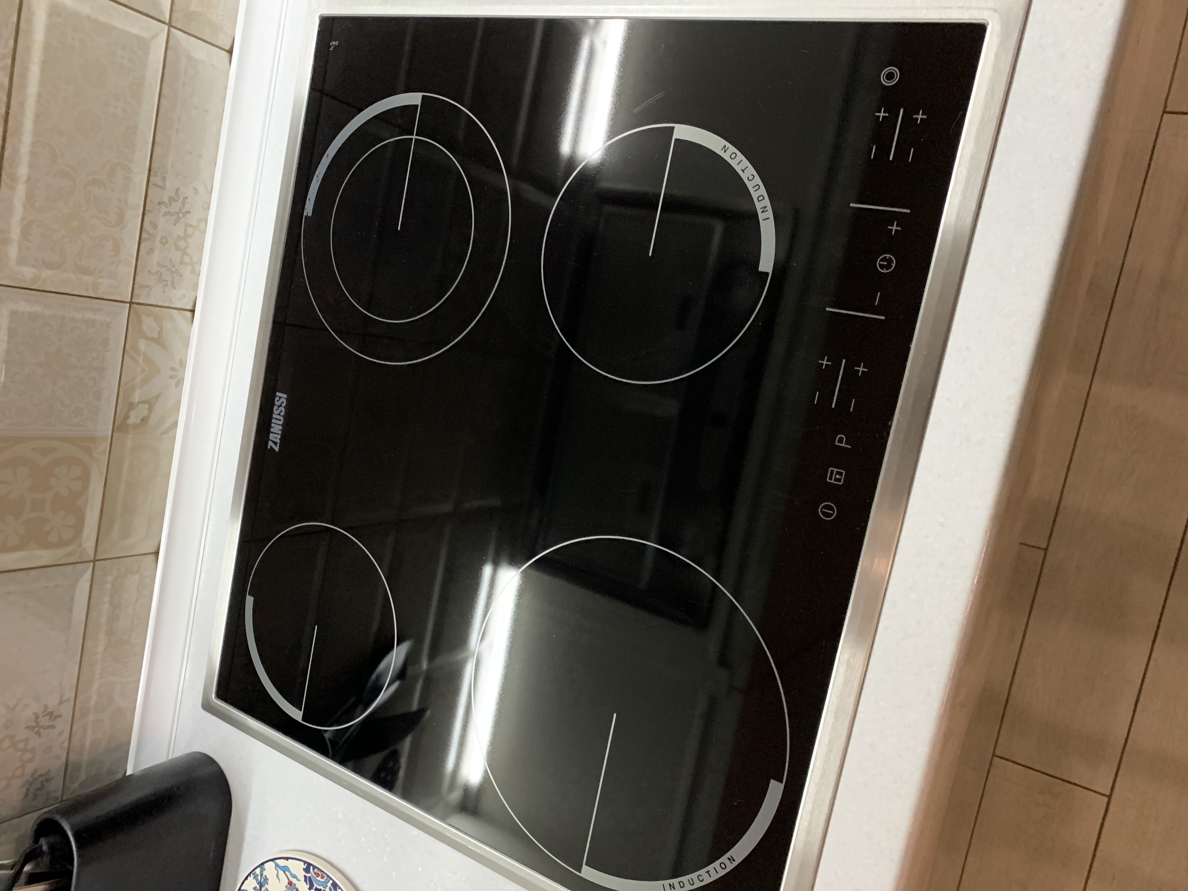

Имеются. Zanussi.
4 года - довольны аки слоны
Индукция варит быстрее, на но на индукцию правильной посуды не напасяшься, та же турка для кофе - индукционных нет. А так, у нас две индукционные и две классические поверхности
Имеются. Zanussi
Змінено alkatras (22:19 08/01/2021)

Re: Комбинированные электро варочные поверхности существуют? [Re: alkatras]
      8 января 2021 в 22:41 Гілками
alkatras 08.01.2021 22:18 пишет:
Имеются. Zanussi.
Спасибо за подсказку, нагуглил ZANUSSI ZEN 6641 XBA, но снята с производства
