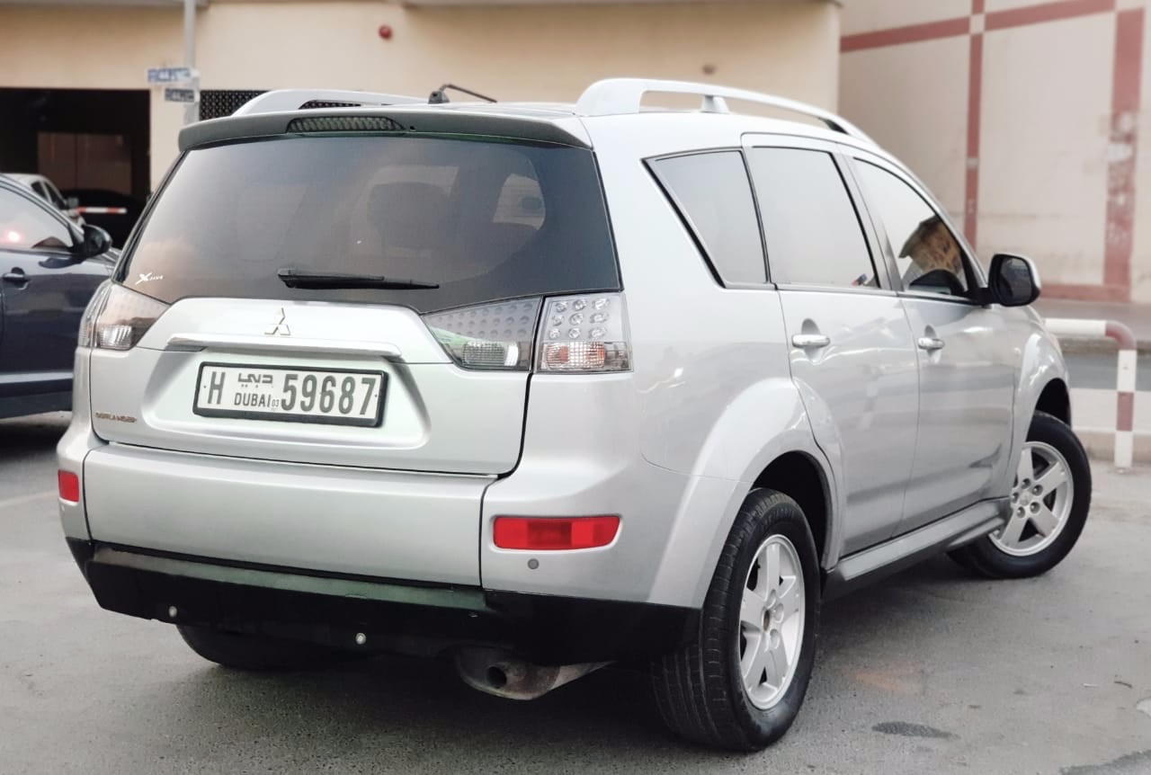

Саб в багажнике есть, люк, бесключевой доступ тоже имеется. А вот авто режима света и дворников нету, кнопки складывания зеркал тоже нет. Может это индивидуальная комплектация? Машина 2008 года по вину проверено. На спидометре 145000 было(ничем не подтверждено правда) но судя по состоянию салона, тех же седух, руля и педалей где то приблизительно около того. Толщиномер тоже показал что не крашен ни один элемент. Вылизана была и натерта просто ппц, видно перекуп очень хотел продать.
Вот только, господа, ответа на свои вопросы выше я так и не получил.
Араб с крашенной пятой дверью и сиденьями. Вот и ответ.
Не подумайте что сомневаюсь в компетентности, чисто интересно, как определили что дверь пятая крашена? Просто при покупке, в связи с нестандартным расположением наклеек, уделил ей внимание толщиномером и показания не отличались от всего кузова 50-60 микрон. А это заводские показатели для данных авто.

Память меня подвела. Я был не прав. Дубайские хл действительно имели шильдик в этом месте. Но 60 микрон маловато). Калибровку приборчику делать нужно).

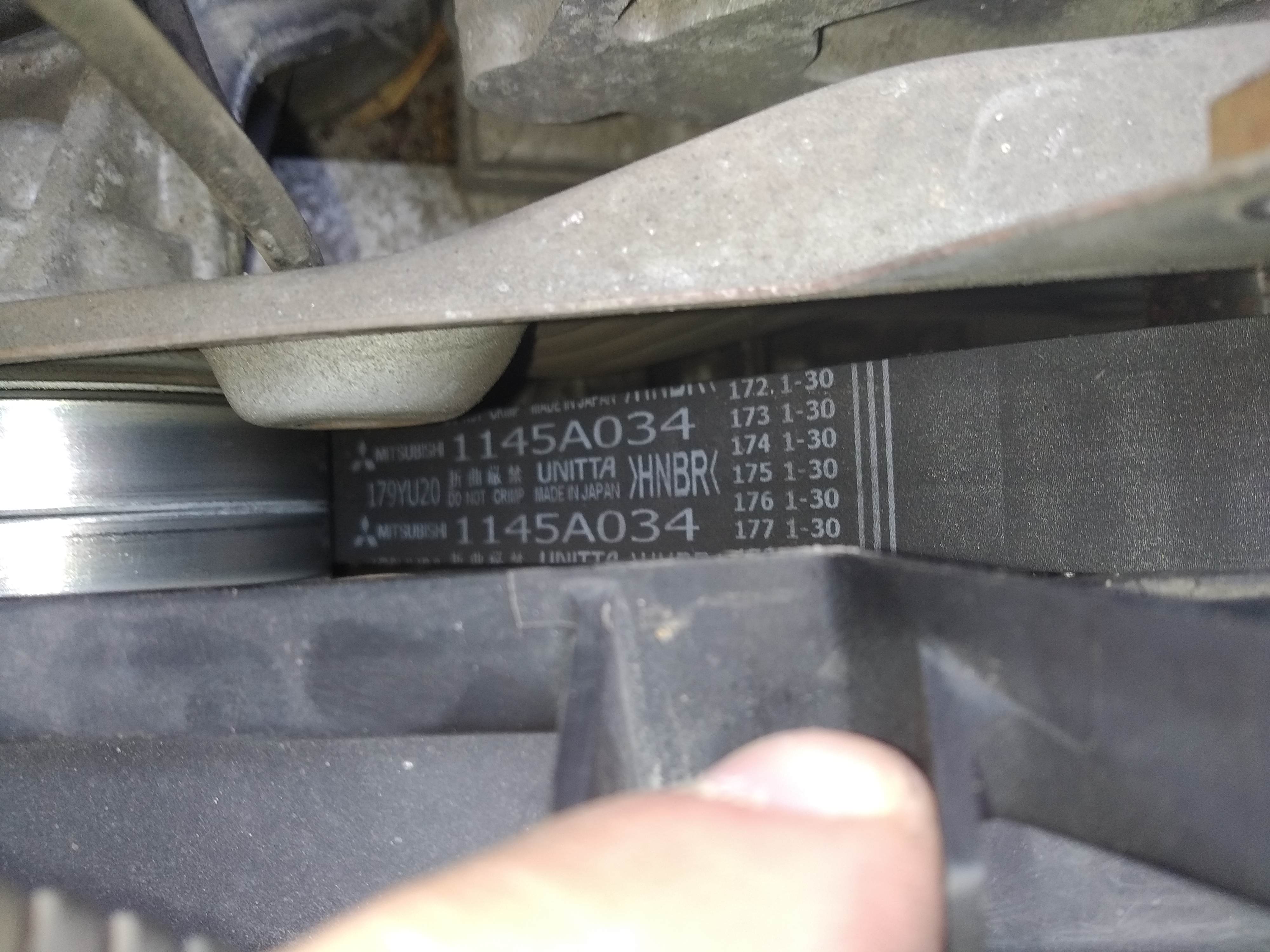

Господа подскажите пожалуйста, это что у меня 2011 года ремень стоит, или я что то путаю? Купил в 2020-м году с ним.
Господа подскажите пожалуйста, это что у меня 2011 года ремень стоит, или я что то путаю. Купил в 2020-м году с ним
