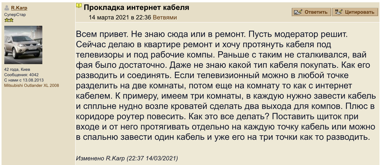

R.Karp 22.03.2021 19:32 пишет:
Хелп !!!
Я запутался. Распутайте меня пожалуйста. А то время идет, а я топчусь на одном месте.
Просматриваю какой по размеру щиток нужно взять, что бы спрятать провода. Максимум 6-7 штук с разводки квартирной в него попадет. Вай Фай роутера в нем не будет 100%.
Будет стоять отдельно на шкафу примерно в 2,5 метра от щитка.
Планировал подключить как на схеме из интеренета.
Себе рисовал что то подобное. В щиток планировал спрятать розетку для питания коммутатора и сам коммутатор. Примерно размер щитка 20х20 должно хватить?
Вот то что думал (сори за качество)
Но не совсем понял, можно ли так на коммутатор подать?
Или нужно сделать по второму варианту?
Но не пойму по коммутаторам. Где там вставляется кабель для раздачи на остальные порты? Гнезда все одинаковые. Или я вообще не то устройство смотрю и мне нужно что-то другое?
Или у меня вообще ничего из мной нарисованного не подходит?
Обе нарисованные схемы рабочие, но с "ограничениями"
1. в первой схеме (провайдер -> свич -> роутер) необходимо, чтобы и свич и роутер "понимали" 802.1q (вланы), + будет двойное прохождения трафика по проводу между свичем и роутером = Интернет -> свич -> роутер -> свич -> телевизор/ПК/и т.д.
Зато экономите провод, + вся инфраструктура в "ящике"
Но в этой схеме повышенные требования к "умности" оборудования, и к человеку - который это все настраивает
я бы в ящике в коридоре ставил роутер (без вайфай) + свич (если портов роутера не хватает)
Современные роутеры/свичи - небольших размеров, в шкафчик 20x20 влезет
возле телевизора - точку доступа WiFi, как правило в точках есть как минимум 2 Eth порта. ну или роутер с "розетки.уа" в режиме ТочкиДоступа...
