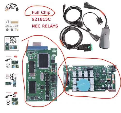

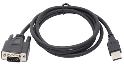

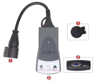

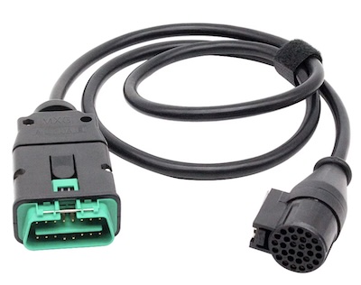

Давайте ще раз.
Ось по тій ссилці вище на алік, там є кабель, що спочатку вставляється в порт OBD2:
Далі, в інший кінець цього проводу підключаємо саму "Lexia" - перехідник з якимсь чіпом:
І потім, останній крок, щоб отримати підключення вже до компа, підключаємо третій провід, у якого є USB-A вихід в комп:
Все так?
А на компі потім встановлюємо софт (DiagBox) причому, я так розумію, в моєму випадку 2019р машинки, не має навіть сенсу гнатись за новими версіями..
Якщо все так, тоді питання, а що то за дві додаткові плати и що китайці мають на увазі під "Full chip" ?
Я тоді ще питання, тобто ці 2 проводи + провід з Лексією "тяне" на 100 баксів?
Змінено AL® (18:45 22/01/2025)
це не додаткові плати. То китайці показують які плати всередині чорного блоку, мовляв є повна підтримка моделей PSA

Aziz 23.01.2025 13:38 пишет:
AL® 22.01.2025 18:24 пишет:
ааа... ось воно що..

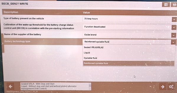

приїхала Лексія (проводки та перехідник)
підключив. Там купа помилок ще мабуть з 2021 року.
Заліз в налаштування аккуму, побачив таке:
Було вибрано "Function deactivated" в розділі про калібровку,
також було вказано "Exide brand" в supplier battery, та "reinforced cyclable fluid" в налаштуваннях технології аккуму.
Змінив на Varta supplier, включив калибровку, та вказав "Sealed VRLA/VRLA2" в типі аккума, так як AGM саме ближче до цього.. в принципі й EFB також.
Почистив помилки.
Також знайшов, що моя машина налаштована на дуже холодний клімат, з -37С0.. до +37С0, спробував зайти змінити, а мені каже, що немає інет зʼєднання, хоча сайти через віртуалку відкриваються.
Але постійне "Energy saver mode activated" і вирубання телематики майже зразу після включення запалення поки що не переміг.
Також знайшов налаштування типу showroom/customer де машина, там поруч було типа відключення (принаймі на 60хв) енергозберігаючого режиму, однак знову попросило інет-звязок і послало.
А є можливість без офіціалу це самому якось зробити?
Змінено AL® (16:21 31/01/2025)

Gavik 03.02.2025 10:32 пишет:
Не раз читав як після такого тицяння по всяким адаптаціям окирпичували авто
так, завжди є така ймовірність.
Але ж, реально, чому стояв Exide, хоча з заводу Varta?
Чому виключена була калібровка? Ну і до типу технології аккуму також питання, оскільки гугл каже, що навіть EFB він більше до Sealed типу, ніж до Cyclable fluid, тим паче AGM. А офіціали казали, що після заміни EFB -> AGM нічого міняти не потрібно.
Отож, через пів-дня після моїх невеликих змін (по суті, тільки зміна конфігурації аккума та очистка помилок), старт-стоп знову запрацював(бо після зміни EFB->AGM на новий аккум він перестав працювати взагалі) і машина вже не спішить в енергозберігаючий режим, може навіть півгодини та старт-стопі бути або просто включене радіо (без запалення). Тож я задоволений, бо навіть один візит на СТО з приводу "почистити помилки" мені б все одно вилився в цю ж ціну.
