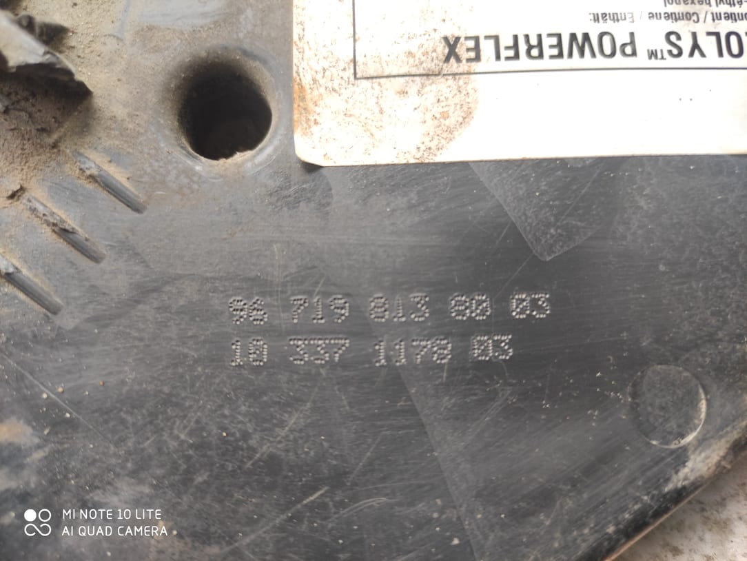

Здравствуйте.
У моей машины (peugeot 308 sw 2.0 2010) сломался БАК-НАСОС ЖИДКОСТИ FAP BLUEHDI. Сейчас нахожусь в поиске нового (рабочего б/у) для замены. Но возник вопрос о том какой именно нужен. На моем баке есть номер: 967198138003. Как сказали некоторые мастера - нужно найти точно с таким же номером. Но точно такого найти немогу. Есть напрмер - 967198138004, 967198128003 и т.д. и таке же есть на двигатель с 1.6 и 2.0.
Подскажите пожалуйста эти баки взимозаменяемы? (если номер на 1 цифру отличается, или бак на 1.6 - если они визуально абсолютно одинаковые)?
Спасибо за ответ!

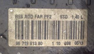

Каталожный номер детали 9671981380
03/04 - не считается)
На Вашем фото виднеется кусок нужной наклейки
Каталожный номер детали 967198138003/04 - не считается)На Вашем фото виднеется кусок нужной наклейки

Как я понял если тут - 9671981380 будет например 814 или 812 это уже не то.
03/04 мы игнорируем.
И если номер 9671981380 есть на бачках для машин с движком 1.6 и с движком 2.0 то они оба подойдут?
