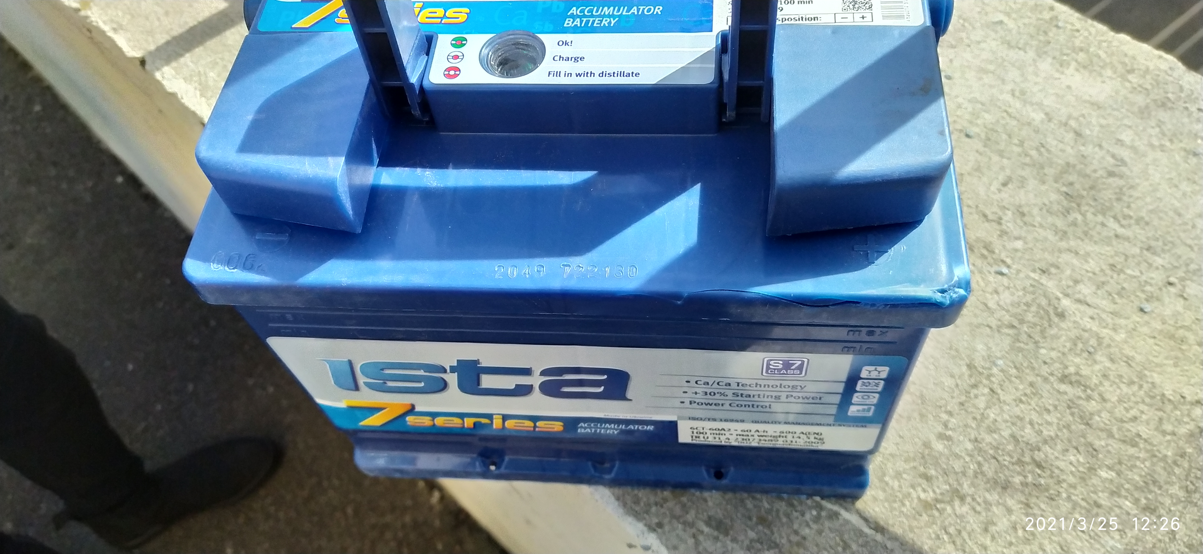

Доброго дня,
нещодавно прикупив АКБ який був битий на фоні грає пісня лошата мі кантара, хотів спитати чи буде працювати. Можливо залити термоклеєм або паяльником підрихтувати.
Дякую за конструктив)
p.s. поки працює, та гадаю якщо герметичність банок непорушена, то ніц не буде. Але не розбирав шоб оцінити де кришка закінчується і наскільки пошкодження дійшли до ємностей.
Доброго дня, нещодавно прикупив АКБ який був битий   на фоні грає пісня лошата мі кантара, хотів спитати чи буде працювати. Можливо залити термоклеєм або паяльником підрихтувати

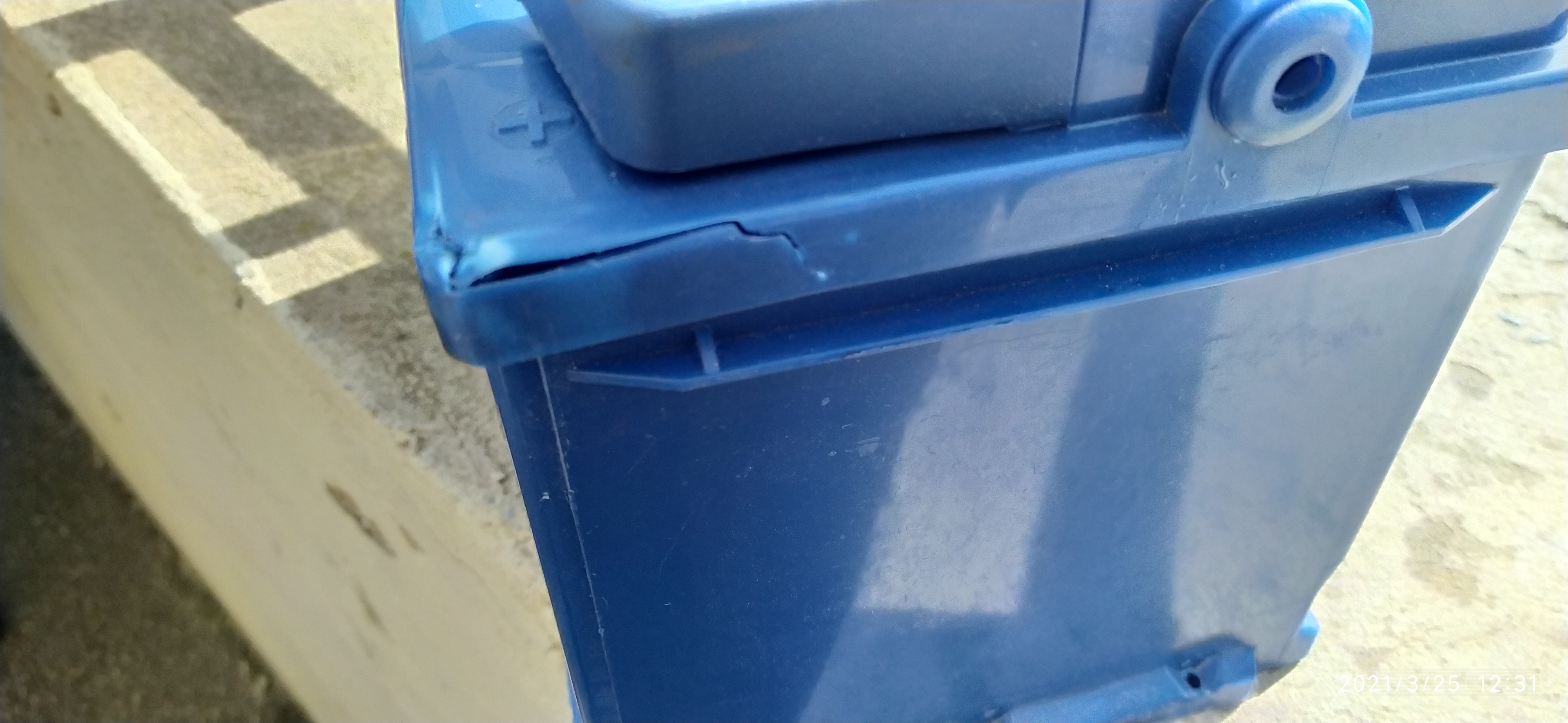

ще
ще

Там же є риски "min", "max"..

FAT 29.03.2021 16:27 пишет:
Він впав? Чи його гепнули? Дуже немала ймовірність, що посипались пластини.
Через тріщину електроліт витікає, якщо його нахилити?

По рисках не видно, нахіба вони як він непрозорий хз, я на старому такому самому доливав та світив потужним ліхтарем, не допомагало, може сліпий геть.
Хз шо з ним робили, я не нахиляв, одразу поставив в машину бо курьєр сказав доки підписані, тому - довідзення. Наче працює, скатав на квх погуляли з сім'єю без проблем завівся, приїхав до дому, обмацав - наче сухий на дотик. Завтра вранці ще спробую як він там.

Заклеить и не париться, ничего ему не будет. Уровень электролита там ниже повреждения. Главное, чтобы газ выходил не через дыру, а через специально предусмотренные вентиляционные окна в крышке. Ну и чтобы на каких-то лютых кочках оттуда не пролилось.
Чтоб "посыпался" от механического воздействия - это надо его с крыши бросить, наверное. Кто хоть раз пробовал очистить пластины, чтоб наплавить свинец...
