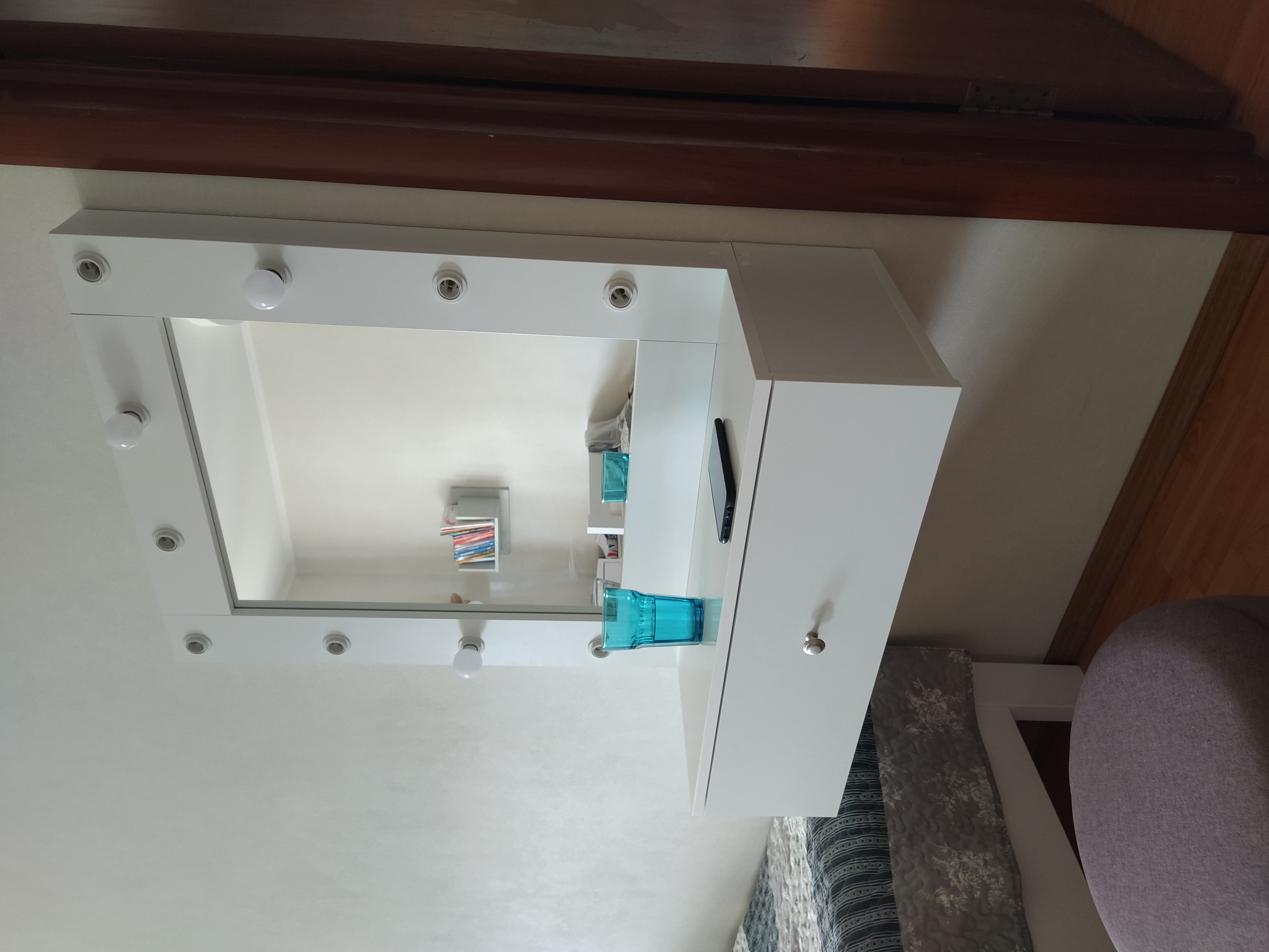

Отличная штука. Смущает, что зазор между корпусом и мебелью остается.
А такими штуками никто не пользовался?

Рекомендую вот это . Есть левые и правые. Выдерживают до 250кг на одну навеску.

sarik 09.05.2021 21:38 пишет:
блин. Недорогие и классные. Спасибо. "под запрессовку" - это же можно просто дырки просверлить?

А внутри точно крепления не лежат? Уже распаковали из пленки. Я думаю крепится оно должно внутри тех двух деталей сзади, что по бокам. На подвес. А те две доски, что по бокам сзади, дают отсутствие зазора и плотное прилегание к стене.

Внутри только вилка для провода (((
Между тех двух досок механизм даже прикрутить по факту не к чему. Там тоненькая задняя стенка. ДСП тонкое. Даже если крепить к верхней запчасти, ДСП не выдержит.
Склоняюсь открутить те 2 доски. И крепления цеплять к боковинам в части, где ящик.

Я в шоке. Тогда вот выбирай варианты креплений https://www.mebelshara.ru/blog/kak-povesit-kuhonnye-shkafy
Я бы присверлил к этим двум доскам сзади уши и в стену всверлил бы крючки. И этими ушами повесил на крючки.

Может выпилить в задней стенке два окошка по бокам и навесить на такие же штуки, на которые вешают кухонные шкафчики. Которые на шину цепляются

Тетянка 09.05.2021 21:46 пишет:
Именно. Более того это реальная Италия и надежная. И Камар реально проводил испытание на удерживающую нагрузку. Т.е. не фуфел китайский.

Таня, хлопці вже накидали варіантів достатньо, особисто я за кріплення до бічних частин за допомогою тих штук від CAMAR.
На низ, якщо є така можливість - додати пітримку знизу або зсередини чимось на кшталт такого
Воно підтримуватиме горизонтальну частину конструкції.

Тетянка 09.05.2021 19:12 пишет:
У конструкции сзади 2 бестолковых детали. Их можно снять. Но пока не понимаю, кроме небольшого облегчения, чем это поможет
Снимать не надо, оно жесткость конструкции создает.

https://hafeleshop.com.ua/ukr/shop/product/vriznii-pidvis-z-reguliuvanniam-35h12
Эта навеска не выдержит такой вес. Плюс она позволяет выровнять только горизонт -+3мм. А притянуть к стене не позволит тумбу. Она годиться только для зеркал на подложке + не тяжелые панели вешать.

Решила вешать на этот навес:
https://viyar.ua/catalog/podves_pod_zapressovku_s_fiks_ot_oprokid_807_02_levyy_rv_camar/
по размерам должен подойти.
Подскажите, так как навес буду крепить в отделение с ящиком, а не с зеркалом, не может быть нюансов, что крепеж не в верху конструкции, а ближе к низу?
В том месте где верх зеркала, не будет провисать и отходить от стены?

Придбати десь в епіку або леруа сталеву смугу десь 3 см ширина, 2 мм товщина і довжиною як ширина вашого дзеркала мінус 6-7 см.
Видалити іржу, пофарбувати і завести її горизонтально між отими "двома непотрібними деталями" і власне дзеркалом.
Потім просвердлити обережно дірки і цих двох непотрібних деталях і сталевій смузі і прикрутити смугу гвинтами із потаємними головками (з боку стіни) до цих двох деталей.
Повісити на стінку на відповідних кріпленнях якісь гачки, можна навіть для кухонних шаф.
Повісити дзеркало за оцю сталеву смугу на гачки - буде прилягати щільно до стінки, якщо правильно усе розрахувати.

Тетянка 11.05.2021 09:01 пишет:
Ребята, огромное спасибо всем за помощь.
Вы меня реально очень выручили и помогли
Выбранная навеска по ссылке . Она добавит проблем т.к. под нее(под сам механизм) нужно фрезеровать плоскость.
Будет отходить. Лучше и в верхней части предусмотреть какой-то крепеж. Можно банально на сквозь дюбелем к стене, после регулировки самой навески.
Низзя! При креплении внизу образуется рычаг, который будет отрывать все это хозяйство от стены. И оторвет обязательно.
А там где зеркало - это шкафчик? К вот тем двум ДСПшкам доступ из него есть? Если есть, то можно крепить как американцы крепят кухонные шкафчики - прямо прикручивать всю конструкцию к стене, шурупом насквозь и без всяких ушек, подвесов и прочей лабуды. Просто и очень надежно

UncleStas 11.05.2021 22:30 пишет:
сверху нет шкафчика. Это короб вокруг зеркала. Нет доступа к задним деталям.

Я бы открутил две задние вертикальные дспешки, просверлил во внутренних торцах глубокие отверстия, вставил в отверстия шпильку и прикрутил назад. Шпилька на сантиметров 20 от верха. В стену 2 дюбеля, в дюбели крючки. Крючки разогнуть с 90 до 120 градусов, чтобы прижимало зеркало к стене собственным весом. Бюджетное и надежное решение.

Ребята, большое спасибо за советы.
Повесили!
Ребята, большое спасибо за советы.Повесили
