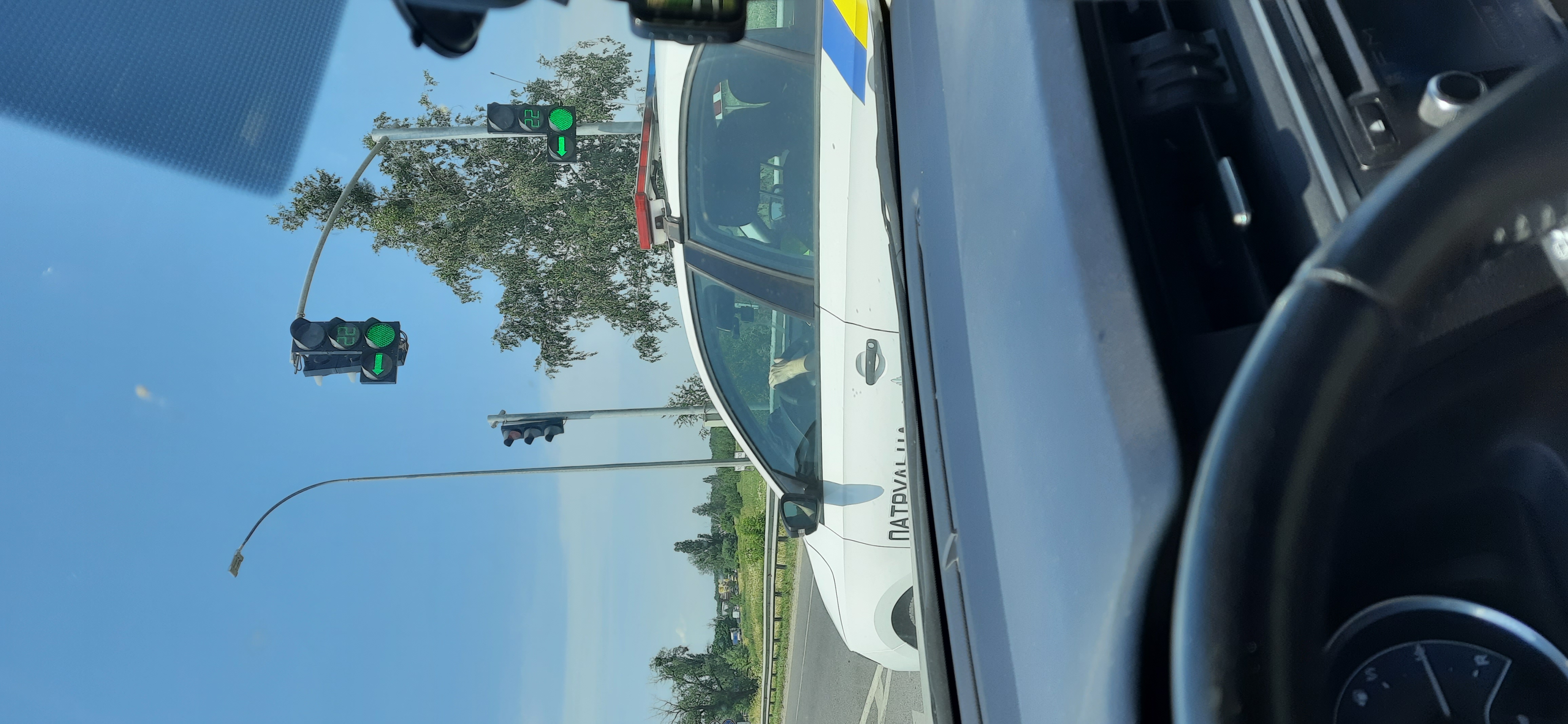

      25 июня 2021 в 13:18 Гілками Прикріплені файли (0 завантажити)
Даже полиция ждет стрелку

Re: Поворот на виключену доп секцію світлофора [Re: Irish@]
      25 июня 2021 в 13:47 Гілками
Irish@ 25.06.2021 13:18 пишет:
Одна полиция ждет, а другая разьяснения дает, скрины которых тут выкладывали. Што уж от обычных автоуашников ожидать.
повертаючи наліво з другого ряду, який тільки прямо по розмітці і знакам?

Посмотри на своем рисунке Т1.10-Т1.12.
Сообщения: 13591
С нами с 07.02.2012
Re: Поворот на виключену доп секцію світлофора [Re: Vindsor]
      25 июня 2021 в 20:27 Гілками
Vindsor 25.06.2021 19:01 пишет:
И что я там должен увидеть?
Что с допстрелкой налево расписаны все допустимые варианты Т1.7-Т1.9, со стрелкой вправо Т1.4-Т1.6, в обе стороны стрелки Т1.13-Т1.15, а Т1.10-Т1.12 предусматривают только вариант стрелки "прямо"?
А вот то, что на фото со стартового поста - это Т3.3. и он только дублирующий
Вот ты ж повелся на картинку, а в ДСТУ так и не залез, верно?
Змінено DKTigra (20:28 25/06/2021)
подсевший на форум *
Сообщения: 25286
С нами с 22.10.2007
Re: Поворот на виключену доп секцію світлофора [Re: DKTigra]
      25 июня 2021 в 22:48 Гілками
DKTigra 25.06.2021 20:27 пишет:
Так залезь в ДСТУ! Они различаются только размерами цветных сигналов, межосевыми расстояниями, светопропусканием и т.д.. А стрелка может быть с любой стороны! И в любую сторону. С Т1.13-Т1.15 - могут быть две стрелки.
Змінено Vindsor (22:54 25/06/2021)
Сообщения: 13591
С нами с 07.02.2012
      25 июня 2021 в 23:46 Гілками
Vindsor 25.06.2021 22:48 пишет:
И чем же Т1.7 отличается размерами, межосевыми, светопропусканием от Т1.4, Т1.8 от Т1.5 а Т1.9 от Т1.6 если стрелочка может быть любая?
Стрелочками на основной секции? Типа стрелочка с допсекциями может быть любая, а на основной секции - ни в коем случае, только светофор отдельного исполнения, по принципу "вы не понимаете, это другое"!
Блин, но и тут мимо... Т3.2 Т3.3 и Т3.4 говорят что для разных допсекций (налево, прямо, напрямо) должно быть отдельное исполнение
Ну и раз любая стрелочка к любому типу, то интересно было бы посмотреть на Т1.7 с допсекцией "вправо", да и Т3.2 при замене стрелочки чисто случайно превращается в Т3.4 Совпадение? Не думаю
4.3 Зображення та виконання сигналів світлофорів, а також їх індекси наведені в додатку А (додаток А не визначає конструктивні особливості світлофорів).
5.1.9 Конструктивні вимоги.
5.1.9.1 Конфігурація та орієнтація стрілок на розсіювачах сигналів світлофорів Т1.4 — Т1.15, Т2.1 — Т2.18, Т3.2 — Т3.4 повинні відповідати регульованому напрямку (напрямкам) руху транспортних засобів. Кількість зазначених на одному розсіювачі напрямків не повинна перевищувати двох.
И если основной зеленый с твоей точки зрения регулирует только прямо, то где контурная стрелка?
Змінено DKTigra (00:41 26/06/2021)
