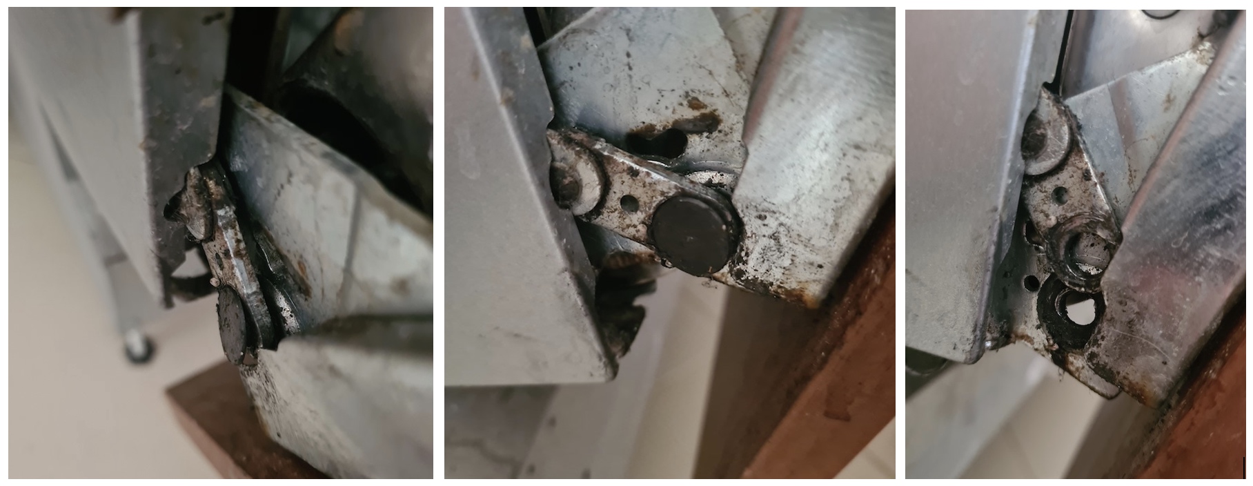

Вылетела черня фигнюля типа "заклепка", соединяющая петли (см.фото). В итоге дверца открывается с трудом и провисает. По форме заклепки и дырок не понятно - или там что-то отломилось, или (скорее всего) со временем разошлись отверстия и они уже просто ее не держат.
Один быстро найденный в интернете мастер предложил починить за 2300 грн, что имхо сильно многовато. А саму такую запчасть я в интернете не нашел. Кто-то сталкивался с такой поломкой?

По фото конечно понять трудновато, но если заклёпка она же ось то болт подходящего диаметра, шайбы 6шт из которых две скользящие капролон, втулка из капролона и самоконтрящая гайка решают при наличии прямых рук. Это без специнструмента. Подбирается в крепеже на Зените или юности с птичкой усреднённых.

посмотрел фото с компа - мое ИМХО что там пластиковый пистон. Подобрать похожий в эпике или на авторынке. есть варианты похожие

Нет, это металлическая хрень, просто черного цвета и похожа на пластик. При чем с очень тонкой шляпкой. Если подбирать болтик и шляпка будет толще, то она не войдет в пазики корпуса.

Тогда к токарю с образцом, снятым с другой стороны

Взять болт нужного диаметра, отрезать шляпку ножовкой по металлу дальше на наждаке обточить до нужной толщины. Да, придется руками повозиться, но это будет быстрее и дешевле чем искать того, кто это сделает за тебя
