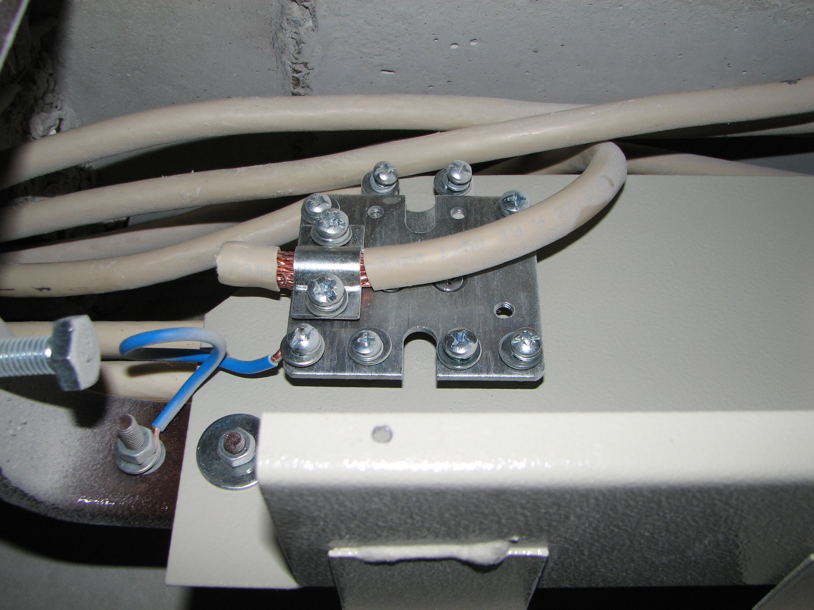

НЕОДНОКРАТНО видел ОПАСНУЮ ХАЛТУРУ от застройщика.
Например в первом доме ЖК Парковый квартал «Город цветов» по адресу Киев улица Тираспольская 60 (43) шына заземления квартир, однофазные вводы с автоматами С50 и электроплиты, в этажном щите подключена к проводнику заземления стояка последовательно через несколько винтовых соединений ОКРАШЕННЫХ деталей этажного щита и проводник сечением не более 6 мм2, смотрите фотографию!
Из-за чего ВЫСОКА вероятность что при АВАРИИ в одной из квартир ОПАСНЫЙ потенцыал ПОЯВИТСЯ на всём что заземлено ВО ВСЕХ квартирах подключенных к этому этажному щиту!
Что УСУГУБЛЕНО тем что электрики делавшие электрику в некоторых других квартирах ДЕМОНТИРОВАЛИ аппараты защитного отключения в этажных щитах являющиеся ЕДИНСТВЕННОЙ защитой от некоторых АВАРИЙ!
Заказчику что делал электрику в квартире заземление ввода подключил ПРАВИЛЬНО.
